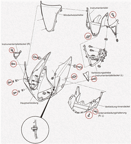

  1. Löse alle 6 Kreuzschlitzschrauben an der Verkleidung
    Verkleidungsscheibe
  2. Entferne die 4 Kappen der Rückspiegel-Innensechskantschrauben und schraube dann die Spiegel ab
    Rückspiegel - Kappen Rückspiegel - Inbusschrauben
  3. Löse die 2 Kreuzschlitzschrauben der Instrumententafeldeckel, hake die Deckel (1) aus und ziehe die Blinkerkabel ab
  4. Löse die 2 hinteren Innensechskantschrauben der Verkleidung
    Verkleidung
  5. Löse die Innensechskantschrauben der Innenverkleidung
    Innenverkleidung
  6. Entferne die Windschutzscheibe, drücke die Niete ein und entferne sie.
    Mit etwas Geschick kann man die Scheibe auch drin lassen und die Kanzel komplett abnehmen.
    Niete hinter Windschutzscheibe
  7. Ziehe den Tacho-Baugruppenstecker ab und nimm die gesamte Verkleidung mit Scheinwerfern vorsichtig nach vorne ab
    Tachoeinheit
  8. Ziehe den Stecker am Tacho ab und löse die 2 Schrauben (8er Maulschlüssel) an der Tachoeinheit – diese lässt sich zum Tank hin herausdrücken
    Tacho-Baugruppenstecker Tachoeinheit
Übersicht

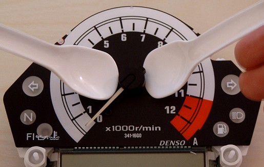

  5. Nehme zwei gleiche Teelöffel und setze diese unter die Abdeckung der Drehzahlnadel und heble diese vorsichtig aus – merke dir unbedingt deine Leerlaufdrehzahl wenn der Motor warm ist!
    Zeiger mit Teelöffeln abhebeln

Die Spule des Drehzahlzeigers hat bei ca. 5500-5700 ne Ruheposition. den Zeiger auf diese Stelle drehen, warten bis er still ist und dann hier abziehen. An der Stelle später wieder aufdrücken. Sieht man am Bild oben links
