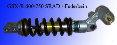

GSX-R Federbein
Das GSX-R Federbein ist eine kostengünstige Alternative zum handelsüblichen Nachrüst-Federbein alá Wilbers, WP etc.
Es ergibt ein deutlich angenehmeres Fahrgefühl, besonders in Verbindung mit progressiven Gabelfedern.
Zudem lassen sich Zug- und Druckstufe individuell einstellen.
-> IMHO ein Tuning-MUSS!!
Für Fahrer die mit Ausrüstung deutlich mehr als 80kg wiegen sei allerdings eher ein Wilbersfederbein ans Herz gelegt bzw. eine härtere Feder im GSX-R-Federbein.
Bei ebay oder in GSX-R Foren bekommt man es durchaus auch für weniger als 50,-?.
Wichtig:
Folgende Federbeine lassen sich in der SV650/S Bj. '99-'02 verwenden:
GSX-R 750 Bj. 1996 - 1999
GSX-R 600 Bj. 1997 - 1999
(siehe dazu auch "FAQ bis Baujahr 2002")
Der Einbau ist für Laien nicht unbedingt empfehlenswert. Das Batteriefach muß etwas bearbeitet werden. Um auch den Negativfederweg vollständig erhalten zu können KANN es notwendig sein den Kontaktschalter am Ständer zu versetzen (kleine Schweißarbeit).

Hab das Federbein in der Bucht für 30 Euro geschossen und auch bei mir eingebaut und muss sagen: genial! Ich hätte nicht gedacht, einen solchen Unterschied zu merken. Mit der empfohlenen Grundeinstellung (je 3/4 aufgedreht) komme ich sehr gut zurecht. Und das bei einem fahrfertigen Fahrergewicht von 95 bis 100 kg. Also auch da ist dieses Federbein ein absoluter Gewinn an Fahrerlebnis.
