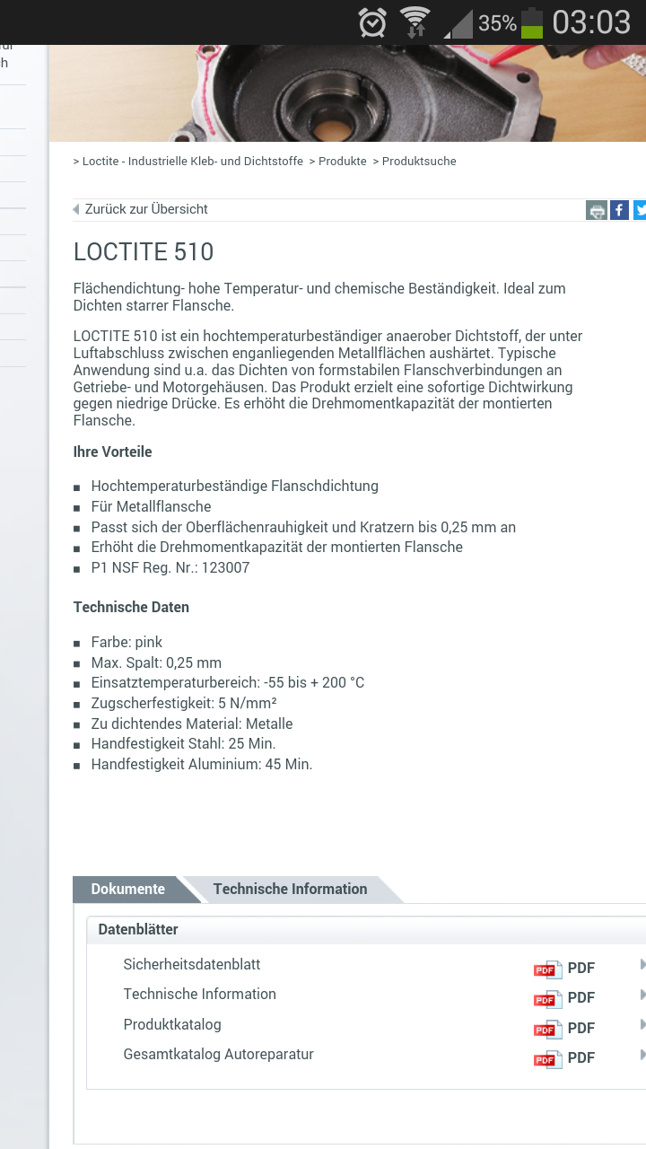

Ich habe die Schraube wieder reingedreht. Unzwar hiermit:loki_0815 hat geschrieben:Ich habe schon ein paar von den Stahlbusteilen da gehabt, die Idee ist gut, aber wie so oft hapert es an Kleinigkeiten ...
Das Öl läuft langsamer ab und meist bleibt in der Wanne ein Rest da das Gewinde was eingedreht wird etwas höher ist als der Rand im Gehäuse. Da bleibt dann ein Rest Öl mit Schmutzablagerungen zurück das nicht abfließen kann.
Bei einer Bandit habe ich dann in den Rand, die hat ne Ölwanne, mit dem Gewinde eine Nut gefräst und das Gewinde nachgeschnitten, erst dann konnte alles ablaufen. Bei der SV schwierig, die hat keine Ölwanne die man abbauen kann !
EDIT:
Entweder dur drehst die Schraube so wieder rein, hebt auch. Oder Du kaufst eine neue Ablassschraube und eine Gewindebuchse, fräst links und rechts eine Nut in die Buchse damit alles Altöl abfließen kann, ( Buchse ist höher als das Gehäuse mit Gewinde dick ist ) und schneidest das Gewinde nach. Dann reinigst alles gründlich und klebst dann die Buchse mit Endfest wieder ein.
Ordentlich aushärten lassen.
habe erst hinteher gesehen das es nicht speziell Für Gewindeverbindungen ist. Jemand Erfahrungen damit?

Das sollte schon passen. Ich hätte eher Loctite 6xx verwendet. (Fügen Wellle Nabe) Da Du es jetzt aber eingedreht hast und das Loctite unter Luftabschluss aushärtet sollte das auch halten. Beim nächsten Herausdrehen der Ölablassschraube sollte das Gewinde in der Bohrung verbleiben und dann ist doch alles in Butter. Wenn nicht alles sehr gut entfetten und Loctite 638 o. 648 verwenden um die Gewindebuchse einzusetzen.
