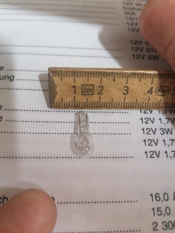

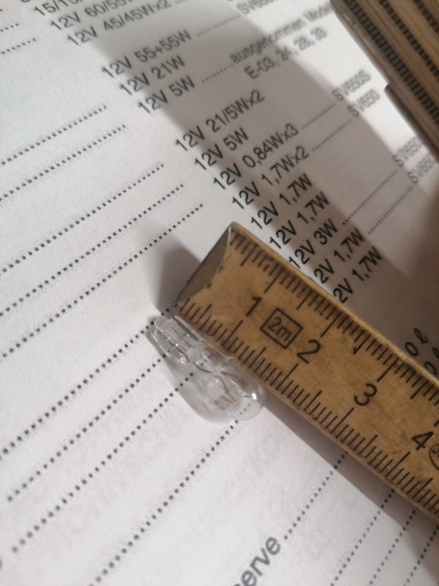

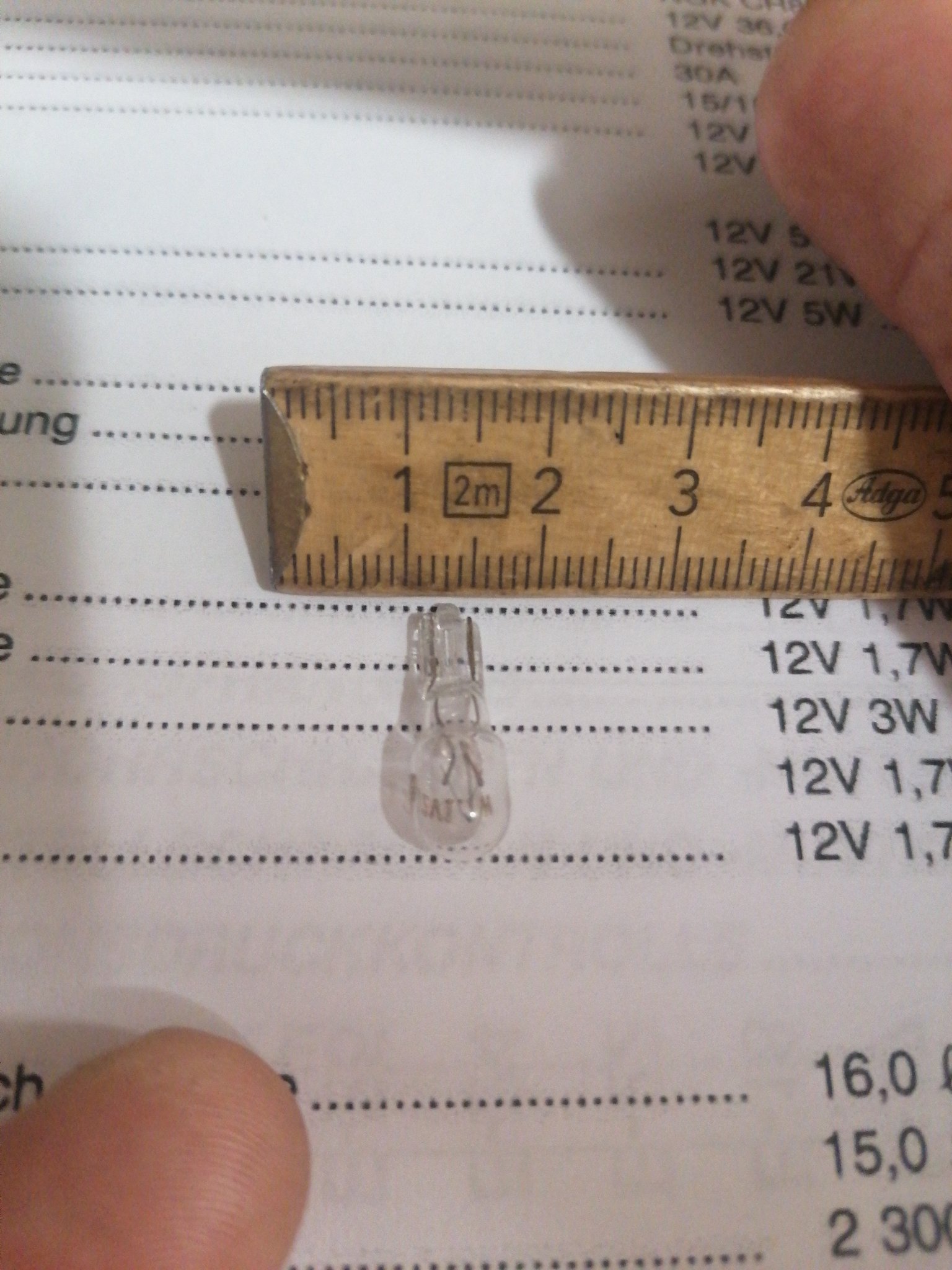

Hallo!
Was für Leuchtmittel brauche ich für Tacho und DZM meiner SV650S Bj 02.
Würde sie gerne schon mal kaufen, bevor ich alles zerlege…

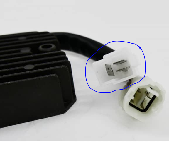

Grüßt euch,
hat jemand zufälligerweise noch einen Lichtmaschinen-Regler inkl Plastikstecker/Kabelschuhe vom Kabelstrang für die SV 1000 S K3 liegen?
Oder vielleicht eine Empfehlung?
Habe hier eine SV bei der sich scheinbar der Regler verabschiedet hat, bei welchem sogar die Stecker verschmolzen sind.
Würde mich über Tipps freuen.
- Stecker Batterieregler.PNG (164.84 KiB) 2821 mal betrachtet

Speedy1000K6
- Beiträge: 13
- Registriert: 09.04.2021 21:59
Servus Matthias,
ja da hab ich schon nachgeschaut.
Allerdings weiß ich nicht was ich von den chinesischen Anbietern halten soll.
Weiß jemand welche Regler noch bei der SV passen? Von einer GSX-R vielleicht? Marken Empfehlungen?
Den Regler zu organisieren ist ehrlich gesagt auch nicht so das größte Problem, sondern eher den passenden Stecker auf Kabelstrang Seite zu finden und zu bekommen.
Das der verschmilzt hab ich auch noch nicht gesehen.
Was ist denn mit einem gebrauchten originalen? Der Kilo Regler ist ja nicht bekannt dafür, den Geist aufzugeben.
