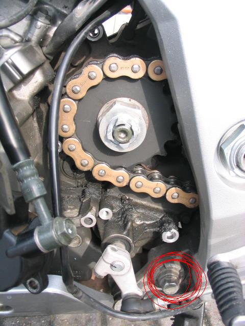

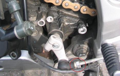

Da unten auf dem Bild sieht man schonmal die vordere Mutter des Schaltgestänges.Und auf der gleichen Stange hinten ist das Gegenstück dazu.
lupaxy
Re: Schmerzen beim Schalten in der Leiste...-.-
also da?
- 125902177242dbaa52b7e4c.jpg (58.35 KiB) 1808 mal betrachtet

Du hast ja auch eine Schraube und keine Mutter eingekreist.
Schraube = Außengewinde
Mutter = Innengewinde
Lernst du alles nächste Klasse

jaja, palaba^^Roughneck-Alpha hat geschrieben:Du hast ja auch eine Schraube und keine Mutter eingekreist.
Lernst du alles nächste Klasse![]()
