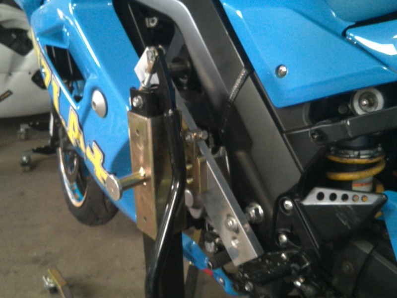

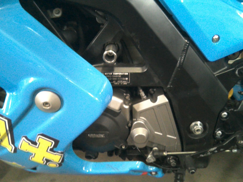

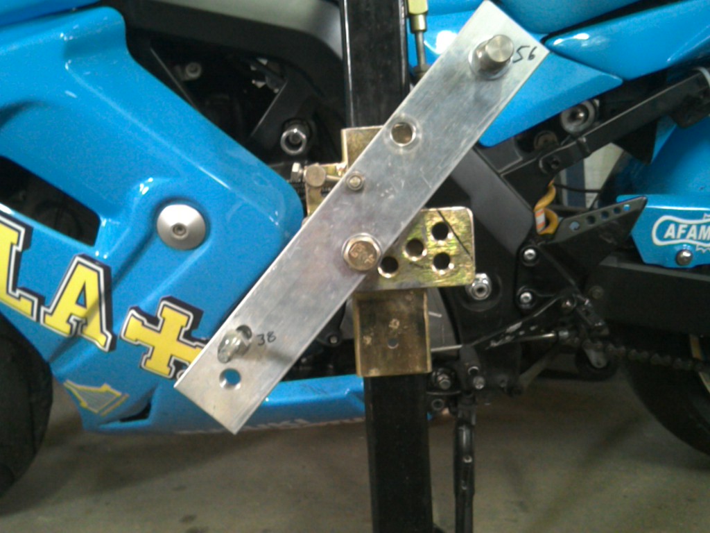

Thematik Zentralständer
SV.MK hat geschrieben:Ob sich das für das Geld lohnt?
Zentralständer montiert
Aufnahmepunkte
Adapter, 15 mm Aluplatte
Die Maße 56 und 38 sind die Höhen über dem Boden.
Jedes Fahrzeug ist individuell, Heckhöherlegung und/oder durchgesteckte Gabel.
