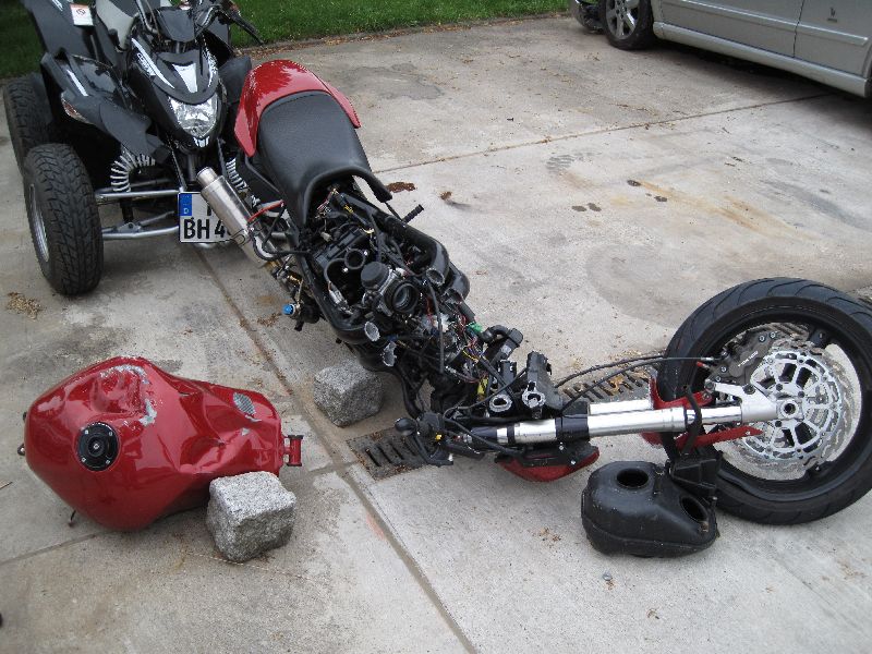

Twinkie hat geschrieben:Durch Vibration entstandene Schäden und Qualitätsprobleme bei Suzuki.
Oder: Warum bricht ein vermeintlich ach so stabiler Rahmen IN der Schweißnaht - Unfall hin oder her?
Moin,
ich möchte dazu emotionslos was schreiben und bitte um ebenso emotionslose Antwort.
Der erste Satz ist - bezogen auf mir bekannte „echte” Rahmenbrüche bei Suzuki - bis auf ganz wenige Ausnahmen falsch. Es gab bei der TL vereinzelt kleine sichtbare Risse und da gab es Kulanz. Bei den SVs gabs Risse? Waren die TL-Risse vibrationsbedingt?
Der zweite Satz ist - emotionslos bewertet - eine politische Aussage aber keine Antwort suchende Frage. Ich sehe den Teilsatz „Unfall hin oder her?” - korrigier mich wenn ich irre - so als ob die Aussage gelten soll: ein Alurahmen darf - ungeachtet der einwirkenden Kräfte - nicht brechen sonst ist er nicht stabil.
Das wäre ein Irrtum.
Der Rahmen muss auch nicht „unfallstabil" sein sondern beim Fahren verwindungssteif. Gerade am Lenkkopf. Durch den Rahmenabriss ist ja auch nichts passiert. Hätte sich der Rahmen nicht zerlegt wäre nach dem Unfall eben der Sitz des Lenkkopflagers oval. Das ist auch ein Rahmen-Totalschaden. Nur optisch undramatischer.
Warum bricht die Schweissnaht und nicht das Profilteil oder das Gussteil?
Das können dir Metaller gut begründen. Die Antwort wäre bei einem Bruch ohne Unfall höllisch interessant. Faktisch ist es aber hier egal wo genau der Rahmen bei bricht. Der Rahmen wäre eh' hin gewesen.
Interessant dürfte dagegen sein: verwende ich einen Rahmen, an dem eine Gabel derart zerborsten ist, weiter bzw baue ich damit ein neues Motorrad auf.
Eine Vermessung auf Masshaltigkeit in Grenzen vorgegebener Toleranzwerte ist doch fast sinnfrei, da verdient der Vermesser und verliert der Kunde. Eine Stauchung mit späterer Rissbildung kann man doch nicht ausschliessen. Wer bestreicht seinen Rahmen später regelmässig mit Kontrastmittel?
Der Marktpreis von Knubbelrahmen macht solche Aktionen eh' eher absurd. Denk ich öfter wenn ich von Rahmenvermesserei hier lese.
Noch einen zum Abschluss:
Es folgte ein unverschuldeter Frontalaufprall
Mach dich mal frei von solchem. Unfallschuld zu 100% - du. Das hätte jedem von uns passieren können aber da wäre auch jeder zu 100% schuld. Ist meine persönliche Ansicht …
Begründung?
EDIT: Rahmenriss bei der TL in der Schweissnaht aber nicht am Lenkkopf, sondern zum zentralen Gussteil, genau in der Schweissnaht verlaufend. Bilder find ich grad nicht… wheelie-zertrümmerter Rahmen gefällig?

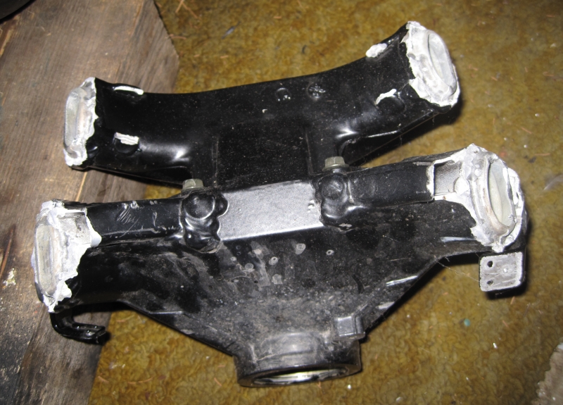

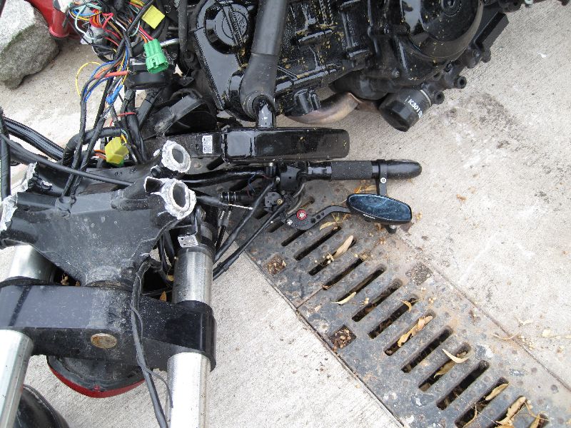

Twinkie
Re: Thema Rahmenbruch bei Suzuki
Beitrag von Twinkie » 14.06.2010 22:42
Was die TL-Risse waren weiß ich nicht, die SV1000 Risse waren es jedenfalls.
Prinzipiell ist deine Interpretation richtig - aber nur zum Teil. Ein Alurahmen sollte nicht "in der Schweißnaht" brechen, da ist es wirklich egal welche Kräfte auftreten. Natürlich darf er brechen. An Stellen, die eben die örtlich Schwächsten darstellen.
Dass der Sitz des Lenkkopflagers nach dem Unfall oval sein wird, habe ich erwartet - nicht jedoch den Abriss des gesamten Lenkkopfes. Es geht nicht darum dass der Rahmen ein Totalschaden ist, das ist er in jedem Fall (und hatte ich auch nach dem 1. Unfall erwartet - aber damals war man ja noch "gläubig"). Und deshalb spielt es auch keine Rolle dass der Rahmen "eh hin gewesen wäre", er ist natürlich hin. Nur das Unfallresultat fällt absolut aus dem Rahmen.
Die Antwort eines Metallers würde mich interessieren.
Werkstoffkunde hatte ich selbst, eigentlich sollte ich es dann ja beantworten können - ich kanns nicht.
Zum Thema Unfallschuld:
Sorry, nein! Einem absolut unnötigen Stopschild an einer uneinsehbaren Stelle auf der Straße spreche ich eine Teilschuld zu.
Fakt ist eben: Wäre es da nicht gewesen, hätte es den Unfall nicht gegeben.
Und bevor Beispiele kommen:
Wäre das Auto nicht abgeboten... , wäre der Reifen nicht geplatzt... , usw. usw. , alles gute Unfallursachen.
Ein Stopschild, das ich nicht kannte und vorher nicht sehen konnte ist genau das auch.
Darauf muss man nicht rumreiten - das ist meine Persönliche Meinung. Lass mir die bitte.
Twinkie

Ja Bednix, schöne Antwort, leider am Thema vorbei (mir ist selbst klar dass der Rahmen viel ausgehalten hat).
Erkläre du mir bitte mal warum ein Rahmen ohne Vorschädigung in der Schweißnaht reißt.
edit2:
Das Bild von dem ich sprach:
http://www.netgraph.org/bilder/sv/usd02.jpg
Ugly
Beitrag von Ugly » 14.06.2010 23:32
Offtopic: "Schade um eine der schönsten SVs die ich kenne"
@ Twinkie: Was wirfst du Suzuki eigentlich vor? Bei dem Zustand des Bikes hätte der Rahmen doch auch ohne Vorschädigung ein ähnliches Schadensbild erfahren.
Ich denke die pauschale Aussage, das ein Werkstück immer neben der Schweißnaht reißen müsste, trifft auf Alurahmen weniger zu. Ich werde mal einen Bekannten fragen, der hat den Schweißfachingenieur.

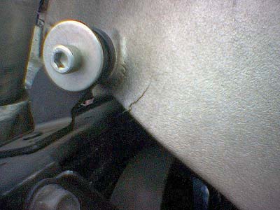

WilheLM TL
Beitrag von WilheLM TL » 15.06.2010 0:11
So, Bild gefunden. Bitte schön…
Quelle: http://www.mitglied.lycos.de/v800290/riss1.jpg
nur über die näheren Umstände hab ich nichts mehr.
Quelle: http://www.tl1000.de/forum/viewtopic.ph ... .jpg#p5308
Zuletzt geändert von WilheLM TL am 15.06.2010 0:29, insgesamt 1-mal geändert.

Habe mich an einen alten Tread erinnert wo es schonmal um Rahmenbruch ging und wieso die Schweißnaht reißen kann.
viewtopic.php?f=21&t=50171&hilit=rahmen ... n#p9110218
RAINOSATOR hat geschrieben:
B-JT** hat geschrieben:
niederbayer hat geschrieben:.. einen Riss :) cross an einer Schweissnaht am Rahmen festgestellt!
Was mich wundert ist das die Schweissnaht mittg reisst, im Regelfall ..............
Das ensteht durch das Loch am ende der Schweissnaht -auch "Endkrater" genannt-
Diesen Endkrater verschliesst der Schweisser in dem er das Schweissgerät vernünftig einstellt , oder am ende der Schweissnaht nach dem abstellen des Lichtbogens sofort nochmal einen Punkt draufsetzt.
In der Grossserie zählt aber jede sekunde arbeitszeit. :?
Erschwerend kommt hinzu das die Rahmen in einer Lehre verschweisst werden die eine bewegung der bauteile nicht zulassen; da Aluminium jedoch während des abkühlens einer starken schrumpfung unterliegt und die festgespannten rahmenteile sich nicht zusammenziehen können entsteht in der Schweissnaht eine spannung.
Diese spannungen können so stark sein das sie über die streckgrenze des materials hinaus gehen.
Wenn dann solche Japan-typischen Schweissfehler wie Einbrandkerben ,Endkrater ,Einschlüsse,Poren usw. hinzukommen reisst es halt.
Rahmenbrüche bei Japanern sind halt keine seltenheit.
schon gar nicht bei Suzuki gsxr1000K5... TL1000.... SV650
Ich habs glaub ich schonmal gesagt ; wenn ich bei meinen Schweissprüfungen /Lehrgängen solche scheisse wie die Japanischen Rahmen-Brutzler abgegeben hätte , man hätte mich wohl mit´nem 60er Quadratrohr vom Schweissgerät weggeprügelt.
gruss

Du hast 'nen Crash mit 80 Sachen.Dein Rahmen wird vermessen und danach hast du nochmal einen Crash, bei dem der Rahmen, der zuvor einer derartigen Belastung ausgesetzt war, bricht.Und dann wunderst du dich?
Twinkie hat geschrieben:Zum Thema Unfallschuld:
Was ist das denn für eine Aussage?
Stehst du über der StVO?
Zum Thema Materialeigenschaften.
Nach einem derartigen "Schlag" wie beim ersten Unfall, verdichtet sich die Sprödheit, somit ändert sich auch der Härtegrad des Aluminiums, folglich reicht ein weniger kräftig ausgeübter "Schlag", um das Material zum brechen zu bringen.
Twinkie
Beitrag von Twinkie » 15.06.2010 6:22
@Wilhelm, danke - sehr interessant.
War das nun ein "Wheelie-Riss"?
Muss ich mich nochmals zitieren?
Twinkie hat geschrieben:Was mir gerade noch eingefallen ist:
Der Rahmen meines Vaters (mitverunglückt beim ersten Unfall) war nicht benutzbar.
Warum war er nicht benutzbar?
Richtig, ein Riss in einer Schweißnaht (allerdings in der Nähe des Sitzes, links vom Tank am oberen Rohr).
Der Rahmen hatte keine Vorschädigung, es war der erste Unfall.
Warum neigten diese beiden Rahmen zu Rissbildung in der Schweißnaht?
Lassen sich daraus Aussagen über die Schweißqualität ableiten?
edit2:
Ugly hat geschrieben:Ich werde mal einen Bekannten fragen, der hat den Schweißfachingenieur.
Das wäre schön.
Und @loki
Sorry, aber du konntest immer diese Bilder einsehen, im Thread waren sie kurz nach dem Unfall sichtbar.
loki_0815 hat geschrieben:die bilder sagen eindeutig warum da was gebrochen ist ! und warum keiner darauf ne stellung nahm sollte jeder an den bildern selbst erkennen !
das ist undiskutabel ! :oops: :x [...]
wenn ich die ganzen fahrzeugbilder gesehen hätte .... dann hätte ich gefragt ob er mich verarschen will !
Aufgrund der möglichen Bruchursache ist es mir auch absolut nicht schleierhaft WARUM sie keine Stellung nehmen wollen.
Und "verarschen"? Was genau ziehst du denn aus den Fahrzeugbildern? Der Rahmen ist NATÜRLICH nicht nur wegen dem 35kmh Frontalaufprall gebrochen. Ich bitte dich, die Polemik zu unterlassen.
Was ich damit bezwecke?
Zu klären warum div. Alurahmen vorzugsweise in der Schweißnaht reißen.
Dass mein Rahmen eine massive Vorschädigung hatte, steht außer frage - was ist mit dem Anderen?
