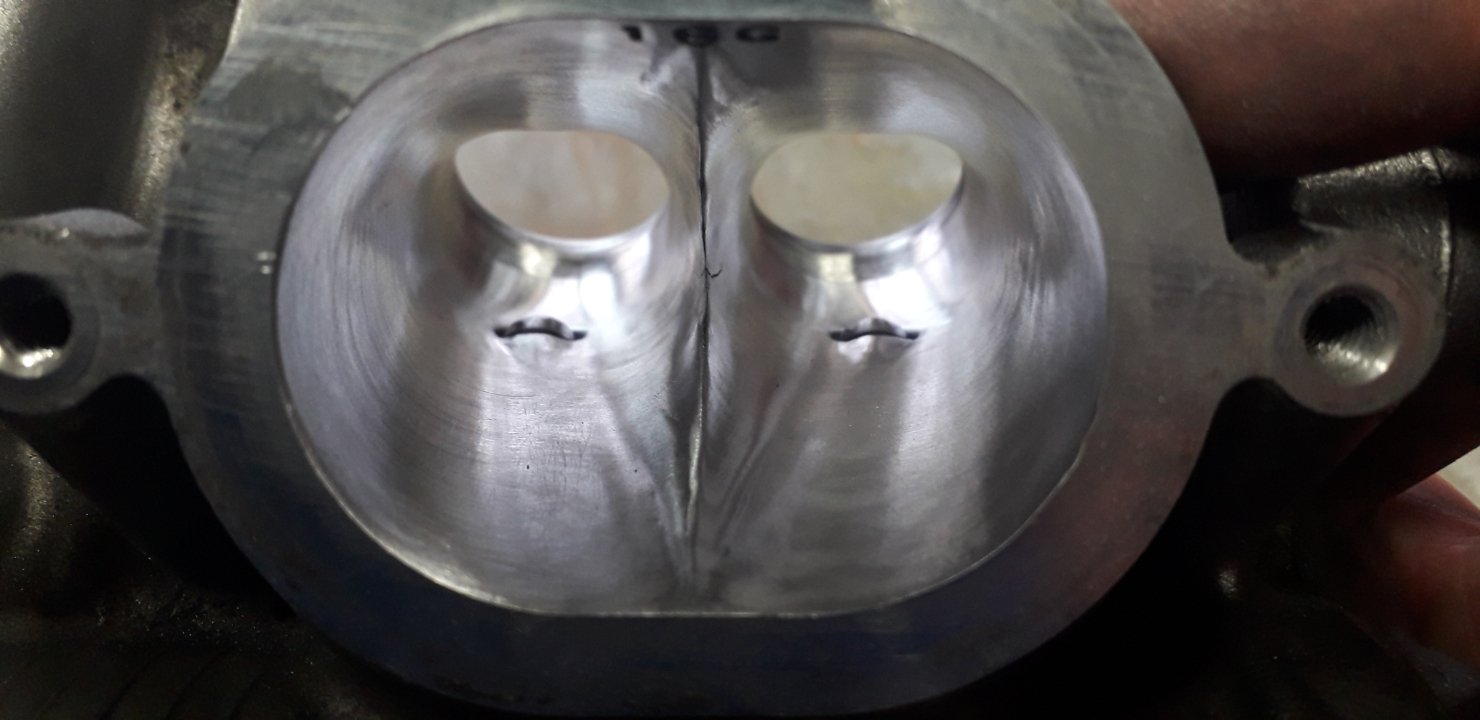

Beitrag von Marc » 06.12.2019 10:37
Glatt übersehen...
Danke ;) bier
Dann werde ich jetzt den Weg auf welchem ich die Verdichtung anhebe, mal davon Abhängig machen, was beim Steuerzeiten Messen rauskommt.
Wenn die Zeiten sauber passen, giebts K5 Kolben
+ 2-lagige Dichtung.
Wenn die Zeiten kagge sind, werden die Köppe geplant und die Nockenwellen ausgerichtet und neu verpresst.
Die Köppe wären ansonsten fast einbaufertig.
