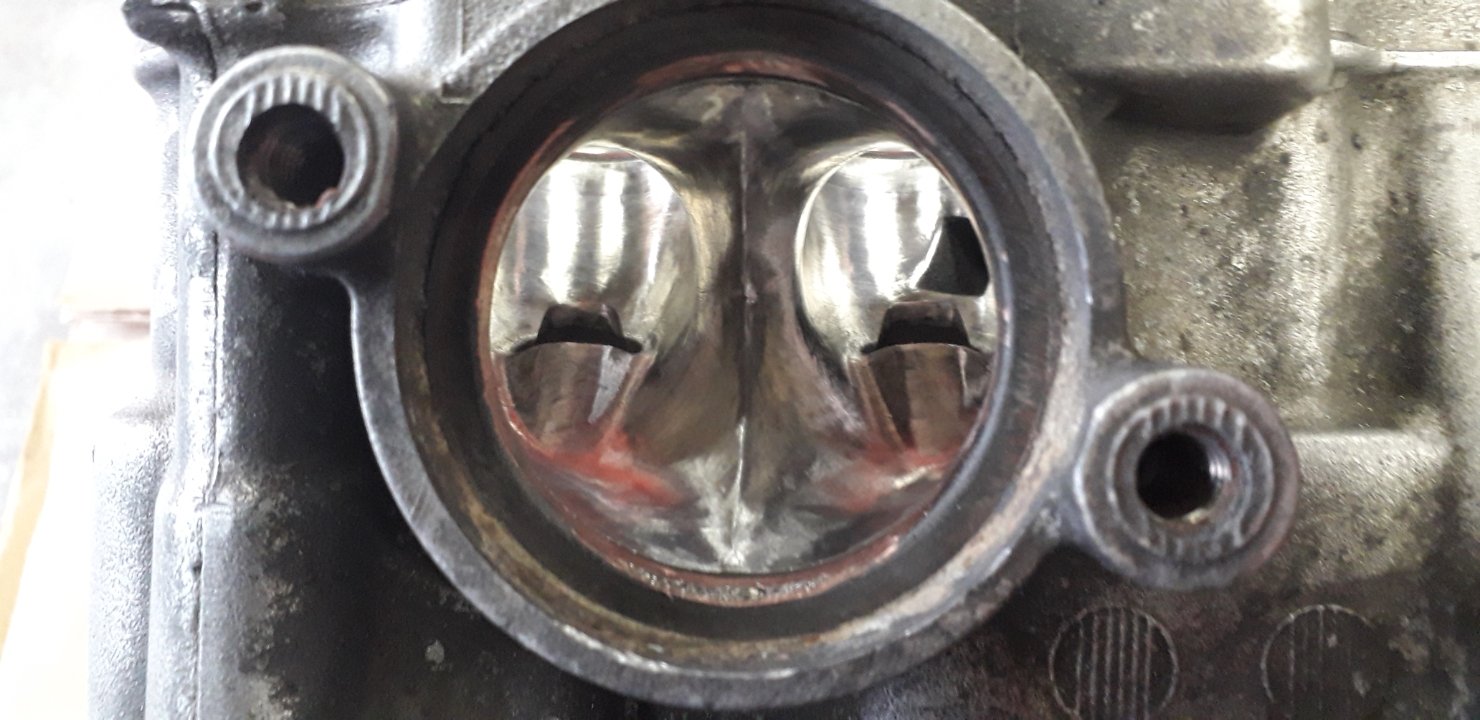

Kleine Frage am Rande,
Giebt es eine Möglichkeit wie man die Zylinderköpfe der 1000er bis K4 von denen der K5 aufwärts unterscheiden kann?
Wenn du nach der Teilenummer gehst, nicht. Auch sonst wären mir keine Unterschiede bekannt.
Ich hab jetzt alle Seriennummern verglichen,
entweder ist auf der Website was falsch oder ich hab Tomaten auf den Augen.
Ab K5 sollte die SV1000 ja eine höhere Verdichtung haben, finde aber den Unterschied nicht...
Sind Pleuel oder Kurbelwellen unterschiedlich?

Die Kolben haben unterschiedliche Teilenummern?!
PISTON MODEL K5
12111-16G00-0F0
PISTON MODEL K3/K4
12111-06G00-0F0
PISTON MODEL K5
12111-16G00-0F0
PISTON MODEL K3/K4
12111-06G00-0F0

Rätsel gelöst...
Aus der Kolbenform läßt sich eine höhere Kompression leicht holen.
Glatt übersehen...
Danke
Dann werde ich jetzt den Weg auf welchem ich die Verdichtung anhebe, mal davon Abhängig machen, was beim Steuerzeiten Messen rauskommt.
Wenn die Zeiten sauber passen, giebts K5 Kolben
+ 2-lagige Dichtung.
Wenn die Zeiten kagge sind, werden die Köppe geplant und die Nockenwellen ausgerichtet und neu verpresst.
Die Köppe wären ansonsten fast einbaufertig.
Danke
