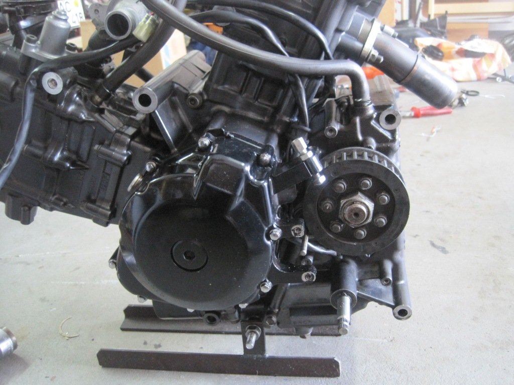

Ich hab es damals andersrum gemacht. Hatte einen Fuß gemacht als Motorhalter der in die grosse Bohrung des Motors unten passt. Dann hab ich die SV am Lenkkopf an meinem Deckenhaken aufgehängt, hinten stand sie auf dem fest verbolzten Schwingen-Ständer. Unter den Motor passte nach minimal anheben eine Kiste 0.33 Bitburger. Dann hab ich die Motor-Bolzen gezogen und das Fahrgestell nach oben hochgehoben. Dann könnte ich den Motor auf der Bierkiste unterm Chassis raus rutschen auf der Bierkiste. War wirklich gut weil ich zu keiner Zeit die 70kg Motor heben musste....
Die Rahmen Schub Versteller müssen natürlich auch zurück gedreht werden. Dafür brauchst du die Nüsse.
Das "Gestell" besteht aus 2 Stücken Winkel Stahl mit 2 Flügelchen nach oben. M10 Schraube durch. Ich hab den Motor mit hinterem Krümmerstück demontiert. Dafür muss der Motor minimal nach vorne geneigt werden. Das ging auch über den "Drehpunkt" am Gestell gut.
