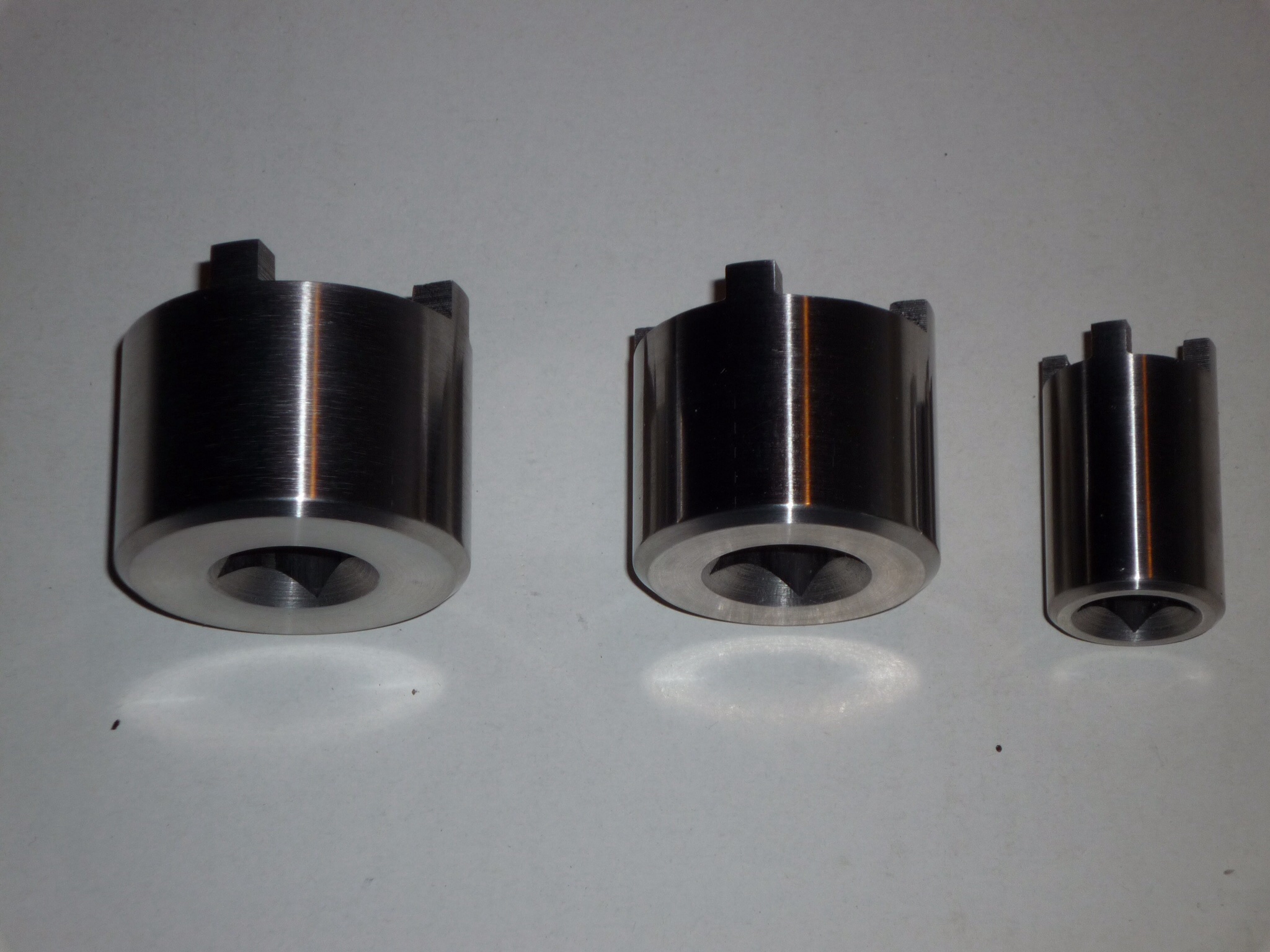

Passende Nuss für Schubeinsteller ist von Vorteil.

Scheiße! Stimmt. Muss ich improvisieren.

War kein Problem. Die untere habe ich mittels Schraubendreher und Hammer gelöst (und natürlich auch wieder fest gezogen) bekommen und bei der oberen war es gar nicht nötig. Ist so dazwischen geflutscht :grien:
