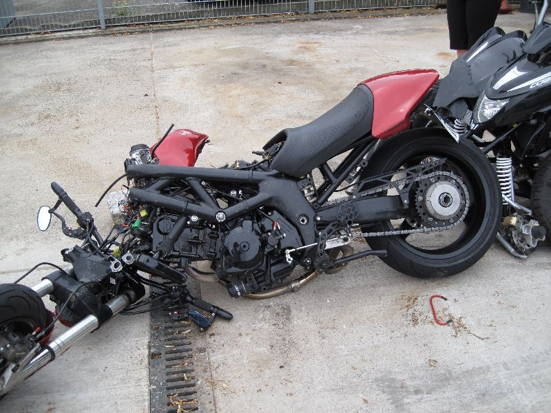

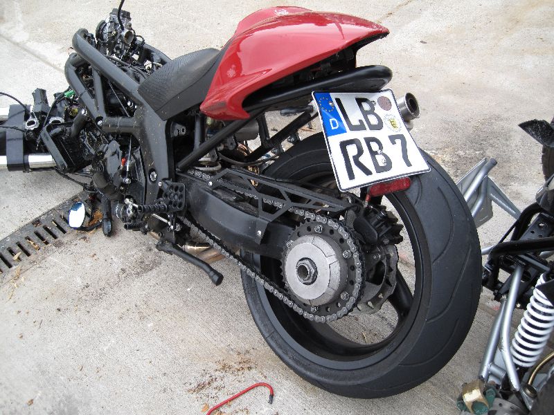

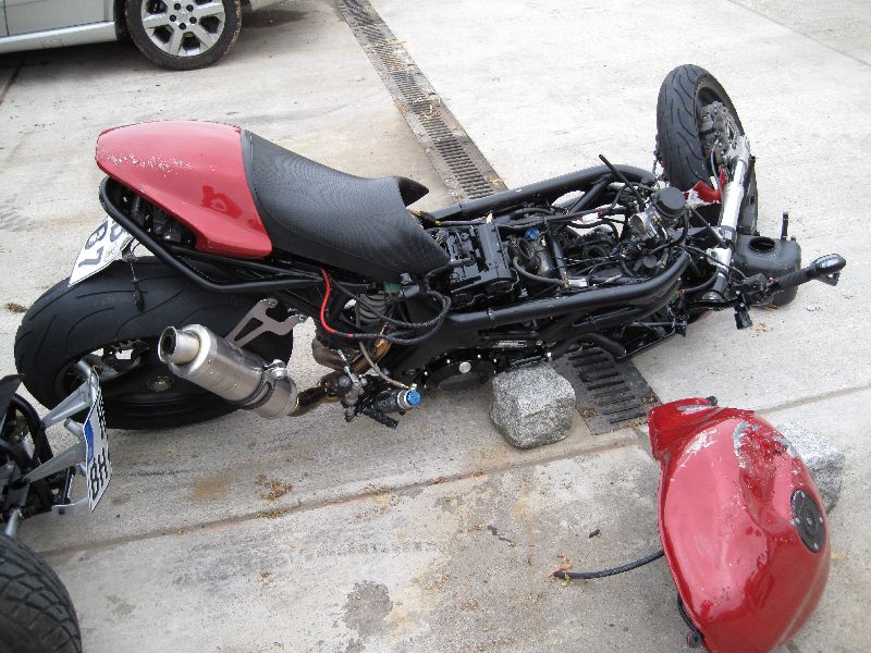

Die ersten 3 Bilder
Gruß Loki
Liebst das Risiko ?

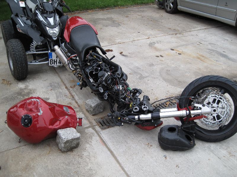

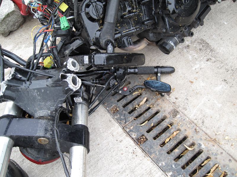

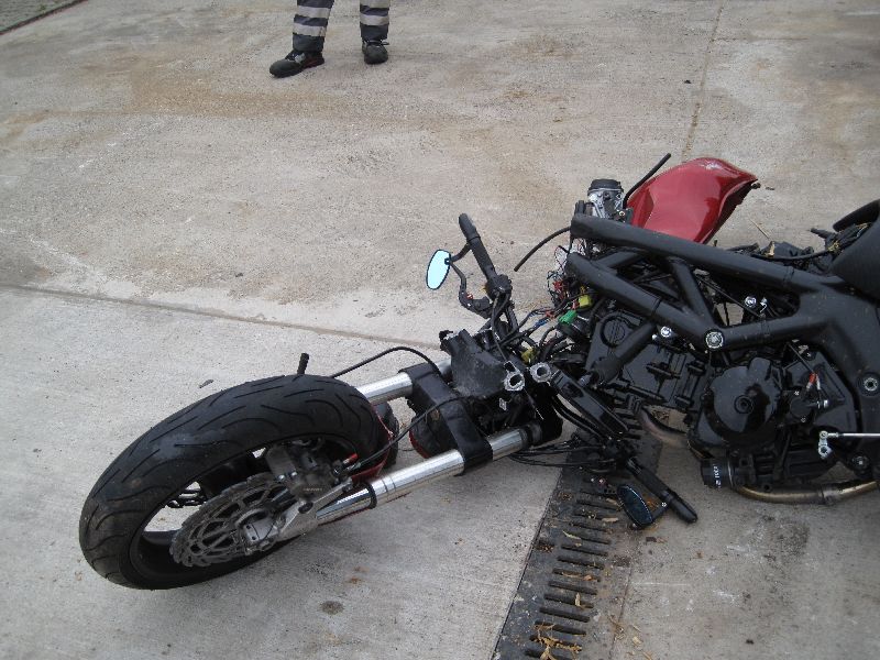

und nochmal 3
Gruß Loki
Liebst das Risiko ?
