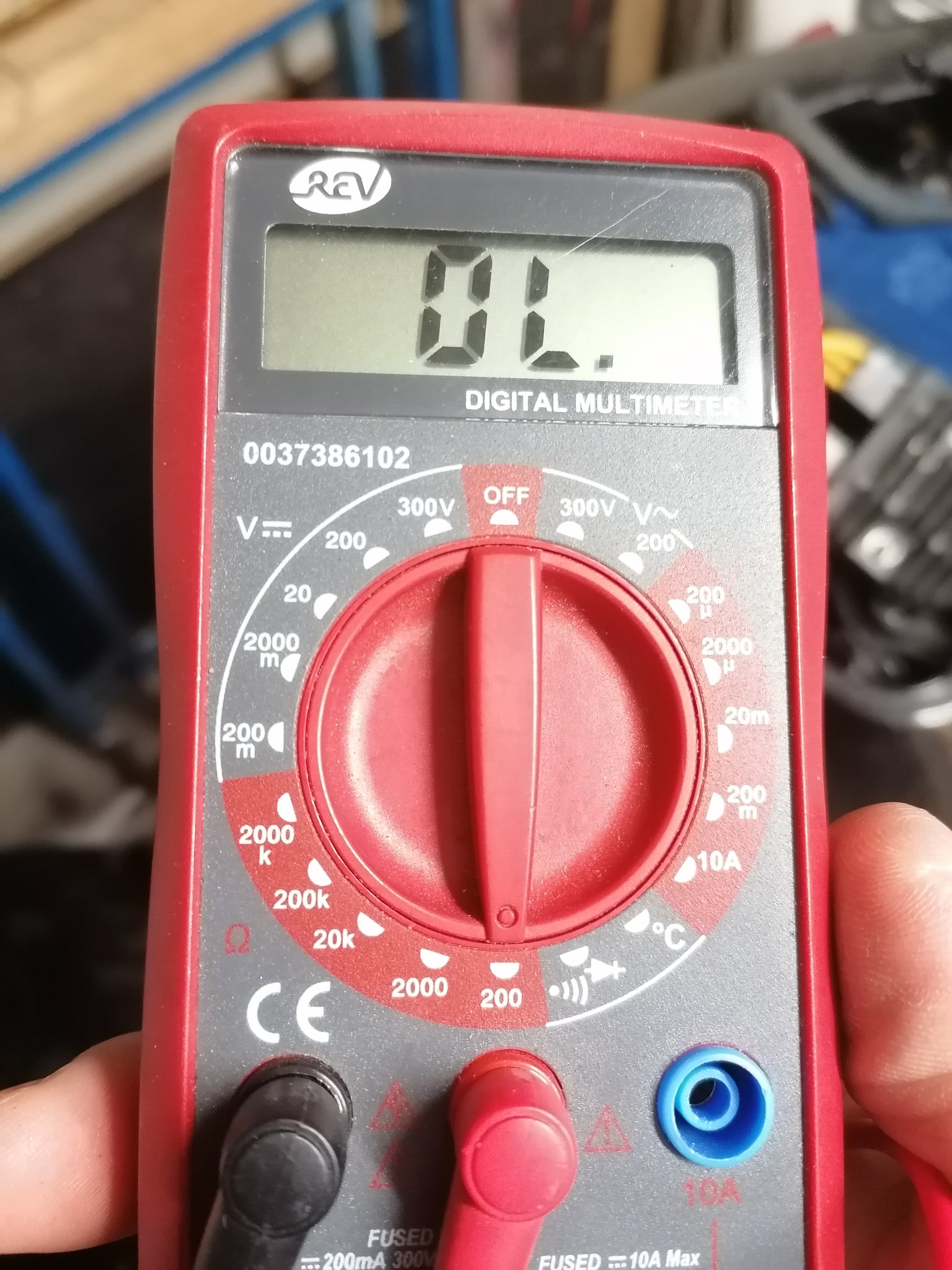

Die Einstellung sollte passen. Niedrigster Bereich ist eingestellt, für niedrigste Messwerte. Wo werden die Spulen gemessen? Sind Übergangswiderstände evtl vorhanden? Die Messspitzen gegeneinander ergeben welchen Wert?

Bei den Billigheimer Multimeter sind die Messstrippen nicht die besten und bei 0,5 Ohm zu messenden Widerständen fällt das schon ins Gewicht.
Um dein Messgerät zu testen kaufe Dir einen Widerstand mit 0,5 Ohm und 1% Toleranz und messe den mal mit deinem Multimeter. War der erste den ich gefunden habe, muss natürlich keine 100Watt haben.

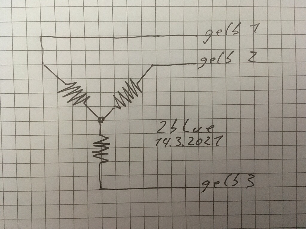

Hast Du berücksichtigt, dass wenn Du das Multimeter zwischen zwei gelben Adern anschließt der gemessene Wert halbiert werden muss(Sternschaltung).

Messspitzen gegeneinander muss ich testen.

Öhm, nein, dass man den Wert halbieren muss, wusste ich nicht. Steht auch nirgends und so tief bin ich nicht in Elektrik drin.
Aber dann passen die Werte ja scheinbar auch.
Steht auch nirgends, aber wenn man nur an den gelben Adern messen kann, hat man immer zwei Spulen in Reihe.
Spulen Lichtmaschine SV650

Stimmt, so ergibt das Sinn 😅

Messspitzen aneinander ergibt 0,03 Ohm.
Bei gemessenen 0,8- 0,9 Ohm bin ich also doch im Soll. Danke für eure Hilfe ;) bier
