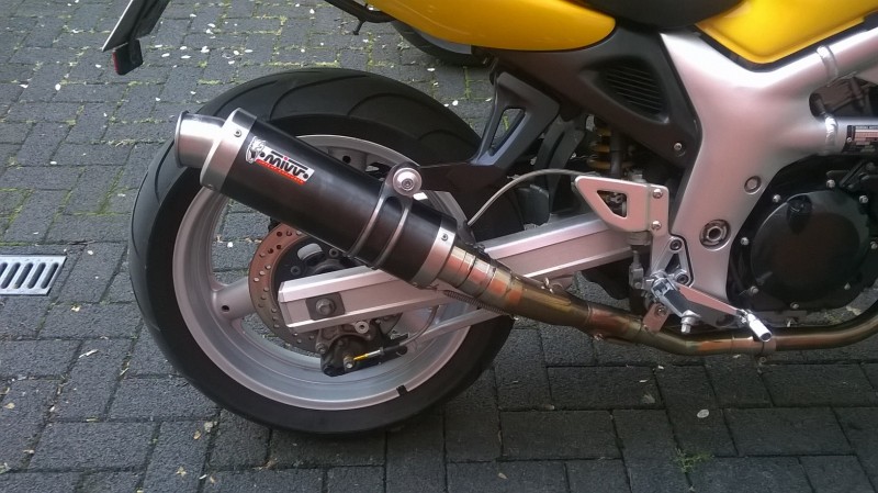

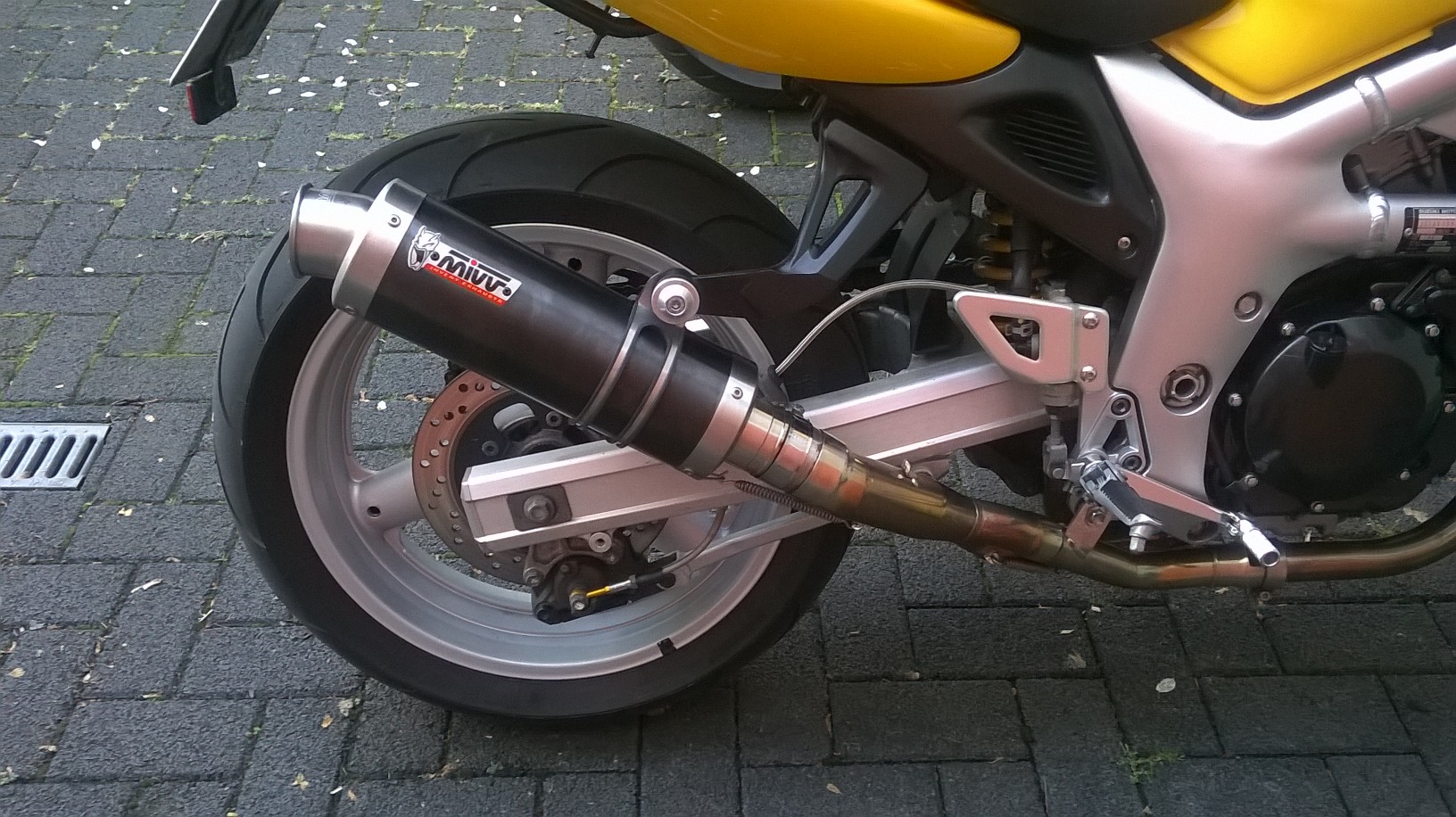

Beitrag von mrk » 22.06.2015 19:12
SigmundsFreund hat geschrieben:Ich will aus meiner Knubbel einen Einsitzer machen. Darum suche ich nach einer gute Lösung um den Auspuff zu halten. Passende Auspuffhalter finde ich aber nur für die Kante. Habt Ihr Tipps?
Besten Dank ;) bier
Falls Du noch keinen Halter gekauft hast, ich habe folgendes gemacht: Mir eine gebrauchte zusätzliche rechte Soziusfußraste bei Elektrobucht geschossen (ca. 10 - 15 €), die Fußraste entfernt und die Aufnahme abgesägt. Dann die Sägefläche glatt gefeilt und schwarz angestrichen. Ist nicht so leicht wie ein gekaufter Alublechhalter, aber noch um einiges individueller, weil selbst gebaut. :mrgreen:

Hat Infinity auch (siehe Bilder)
Grüße sandra

Und eine genaue Beschreibung mit Bildern habe ich bereits 2006 erstellt :wink:

Ach, da schau her. :) Angel ;) bier Hatten wir wohl dieselbe Idee. :lol:
