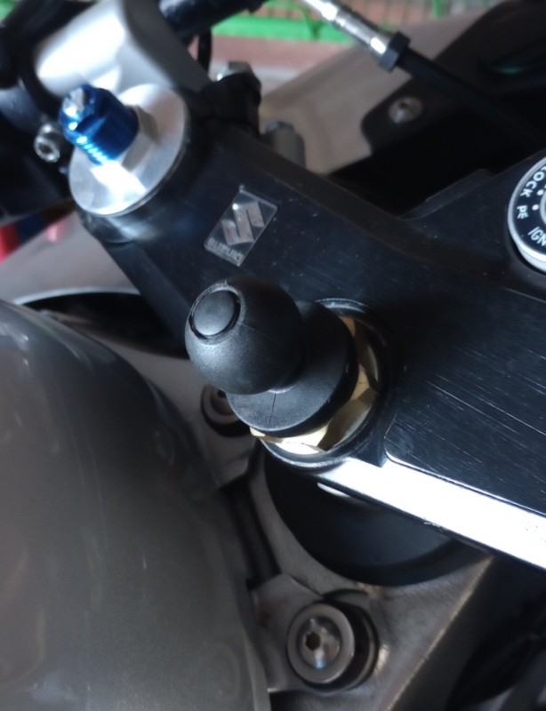

Ich habe an drei Motorrädern, auch an meiner SUZUKI SV 1000 S, die "Gummikugel" von RAM-MOUNTS (Durchmesser 1 Zoll) und bin damit sehr zufrieden.
Adapter sind dabei nicht erforderlich. Der Stamm, der in den Lenkkopf eingeschoben wird, ist zweigeteilt und passt sich so dem Innendurchmesser automatisch an.
Gut finde ich auch, daß das Teil so gut wie keinen Platz wegnimmt und kaum auffällt.
Diese Teile gibt es als No-Name-Nachbauten auch billig bei Ebay.
