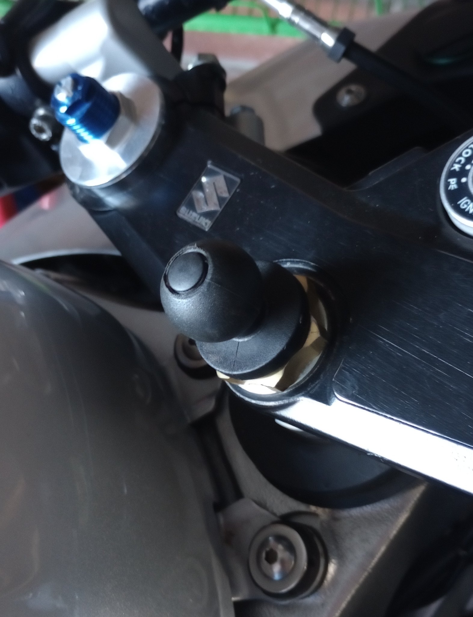

Ich habe an drei Motorrädern, auch an meiner SUZUKI SV 1000 S, die "Gummikugel" von RAM-MOUNTS (Durchmesser 1 Zoll) und bin damit sehr zufrieden.
Adapter sind dabei nicht erforderlich. Der Stamm, der in den Lenkkopf eingeschoben wird, ist zweigeteilt und passt sich so dem Innendurchmesser automatisch an.
Gut finde ich auch, daß das Teil so gut wie keinen Platz wegnimmt und kaum auffällt.
Diese Teile gibt es als No-Name-Nachbauten auch billig bei Ebay.

Ich hab ebenfalls die RamMount Kugel drinnen (siehe OWL)
Bei meinem Bruder haben wir das Klemmstück eines nicht mehr benutzen Lenkerendes für die Montage der Kugel genommen.
Einfach Reinschieben und festziehen. Klemmt super, bewegt sich nix.
Glaub aber das was so ein "Spreizdübel" aus Metall und nicht die mit den Gummis die man einfach nur quetscht.
Passts in den Lenker, dann passts auch in den Lenkkopf.
