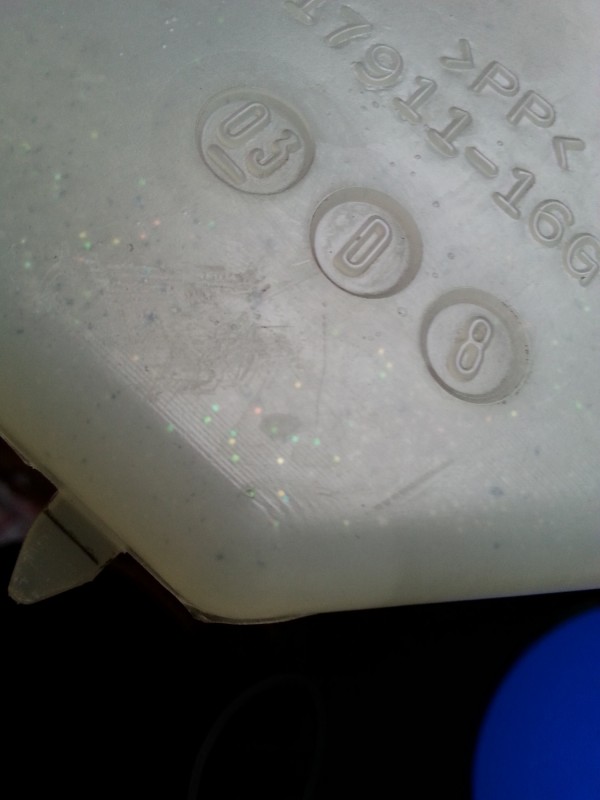

Beitrag von Jim Pervis » 18.03.2016 17:18
Gibt es eine einfache Erklärung für Glitzer in meinem Kühlflüssigkeits-Ausgleichbehälter?
Kilokante
#509
Beitrag von Kilokante » 18.03.2016 18:51
könnte Kühlderdichtmittel sein oder zumindest Rückstände davon - War Kühler mal undicht?
Vermutlich durch Vorbesitzer reingekippt?
Gruß Frank
loki_0815
Beiträge: 5221
Registriert: 10.08.2009 15:42
#510
Beitrag von loki_0815 » 18.03.2016 20:08
Das sind Ablagerungen aus dem Motor.
Diese werden ausgewaschen und reichern sich im Kühlwasser an.
Desshalb sollte man hin und weg mal das Kühlwasser tauschen.
Gruß Loki
