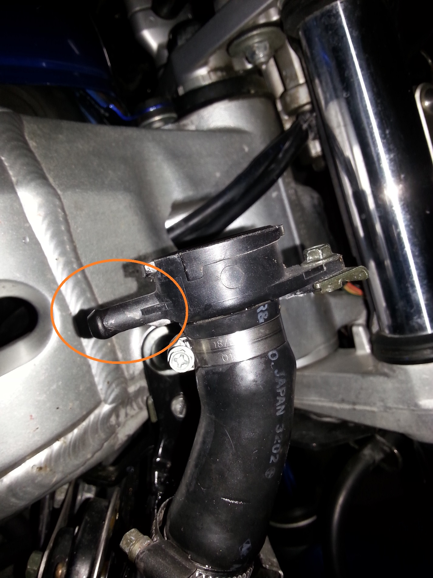

Beitrag von Jim Pervis » 22.03.2016 19:11
tesechs hat geschrieben:Der Ausgleichsbehälter ist aber offen, das geschlossene System endet sozusagen am Einfüllstutzen vom Kühler, dort ist ein Ventil verbaut
Wo denn? :?:
Bei mir ist da kein Ventil ?! ich habe hindurch gesehen.

Beitrag von grosSVater » 22.03.2016 19:20
Ich würde mal sagen da wurde was gebastelt oder das war mal ne S.
Normal sollte das SO aussehen.

#520
Beitrag von tesechs » 22.03.2016 19:35
Schau dir deinen Einfüllstutzen mal genau an. Der federbelastete Dichtring (der im Deckel) fungiert als Überdruckventil und verschließt im Normalfall den Durchgang zum Ausgleichsbehälter.

#522
Beitrag von Schumi-76 » 22.03.2016 19:47
Der Deckel bildet in Verbindung mit dem Stutzen das Ventil. Bei dir fehlt da auf dem Bild also nur der Deckel und der Schlauch. Zur Typenbezeichnung: es gibt da nicht wirklich einen Unterschied zwischen N und S, die haben m.W. sogar die selbe EG-Typgenehmigung. Der S-Kühler an einer N ist normalerweise immer etwas verdächtig denn nur die wenigsten entfernen eigtl. grundlos die Verkleidung. Allerdings fährst Du ja eine SV 1000 und da gab es nur sehr wenige die hier in DE so auch verkauft wurden.
Da du den Heckrahmen der 04er. hast und wenn die EZ tatsächlich 2003 war, so hast du ziemlich sicher eine echte N. Das kannst Du hier nachlesen: History der SV-1000 N
Falls der originale Kühler deiner N mal z.b. durch einen Sturz zu Schaden gekommen seien sollte, gibt es nur den S-Kühler in bezahlbarer Ausführung.
