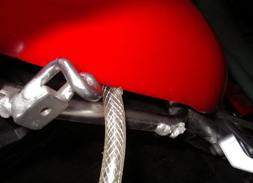

shalom,
…einer von vier Gepäckhaken hat sich ohne Gruss auf leichtem Fuss ganz sacht… davon gemacht.
WOTAN reisst nicht…;-).png (706.62 KiB) 2322 mal betrachtet
Die Sch(w)eissnaht hat er sich mit dem zurückgelassenen Heckrahmen einvernehmlich geteilt. Anwälte und Gerichte wurden nicht bemüht. Allerdings wurde der Heckrahmen ins Zeugenschutzprogramm genommen. Er erzählt jedem, den's interessiert, die Geschichte:
Angeblich steht im Handbuch japanischer Sch(nicht schon wieder!…-roboter auf jeder Seite als Fussnote:
  • 神戸市東灘区 心療内科 橋村メンタルクリニック (西宮市 芦屋市近く)
    - [ Diese Seite übersetzen ]
    GOTT GEBE DASS ES KLEBE!
Bewiesen ist nix aber Kerle die wissenschaftlichen Walfang betreiben die können auch nicht koscher schweissen. Denk ich jetzt mal…
…nun ja… abgepfiffen. Kiste dennoch gut heimgebracht ;-)
http://www.filmupload.de/view_video.php ... 5b54ff744d
@twinkie: frag mal in einer Alugiesserei in deiner Nähe ob sie dir fürs kleine Geld eine Analyse von der Schweissnaht und vom Streb und vom Guss machen können. Spektralanalyse ist bei denen Routine. Musst nur zurechtgesägte Proben abliefern. Mit den Ergebnissen gehst dann beim Schweissfachman anfragen ob das materialmässig passt. Theoretisch wärs möglich dass ein Zulieferer kurzzeitig falsches Rohmaterial verwendet hat und es keiner gemerkt hat. Mit Fakten macht Aufmucken bei S. Spass. So nicht.
Eine Festigkeitsberechnung des Lenkkopfs wegen einer anderen Gabel wär ein wenig trulla-trulla.

Beitrag von Twinkie » 24.06.2010 17:53
Wird!
Nächstes Sem. ist Praxissemester. Wenn es gut läuft, kann ich das sogar über die Firma machen lassen.
Vorhanden sind immerhin sämtliche gebrochenen Teile (betreffend der Sch***(genau)-Naht), da lassen sich sicher wunderschöne Stückchen heraussägen!
