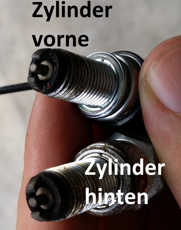

Hallo Kollegen,
gleich die nächste Frage.
Was ist eure Meinung zu meinem Kerzenbild?
Zu Fett ja, aber in welchem Bereich soll ich schrauben? Teillast, Volllast, niedrige Drehzahl, hohe Drehzahl?
Setup: Hurric Supershort ESD, Powercommander 5 mit Autotune, K&N LuFi, Sekundärdrosselklappen raus
Danke und Gruss Thomas

Vorne deutlich zu fett, hinten auch zu fett. Leicht grau müssen sie sein.
Eventuell mal den Lufi prüfen, der könnte dicht sein und bzw. auch ...... mehr Gas geben, dann brennt der Scheiß weg !
Gruß Loki
