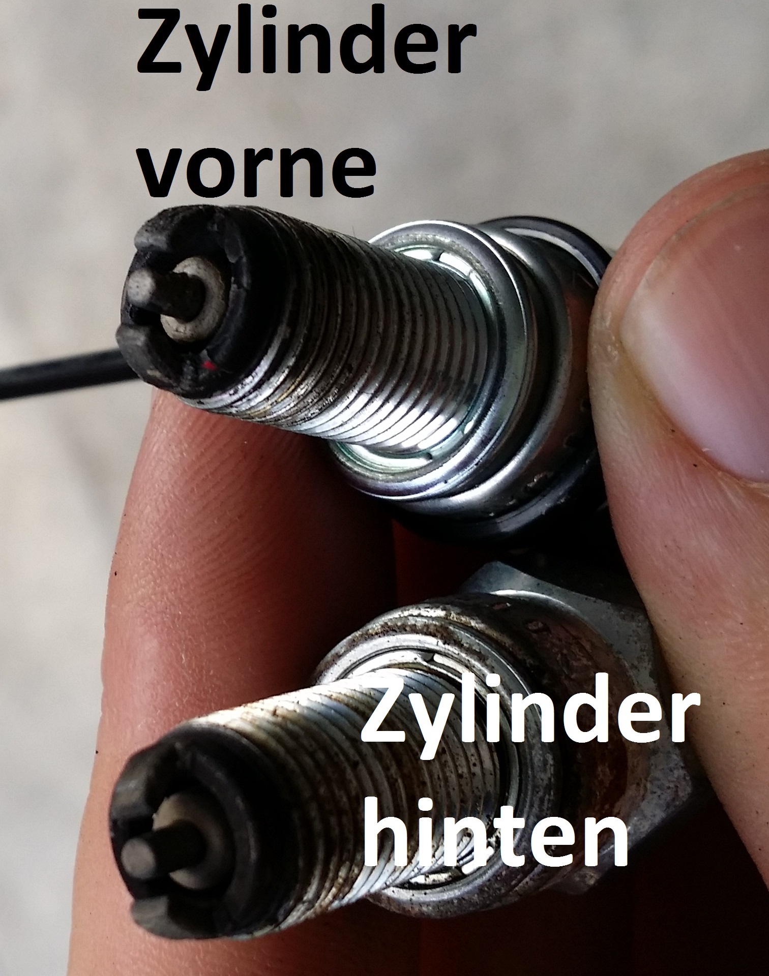

Hallo Kollegen,
gleich die nächste Frage.
Was ist eure Meinung zu meinem Kerzenbild?
Zu Fett ja, aber in welchem Bereich soll ich schrauben? Teillast, Volllast, niedrige Drehzahl, hohe Drehzahl?
Setup: Hurric Supershort ESD, Powercommander 5 mit Autotune, K&N LuFi, Sekundärdrosselklappen raus
Danke und Gruss Thomas

Beitrag von saihttaM » 01.09.2016 11:07
Vorne deutlich zu fett, hinten auch zu fett. Leicht grau müssen sie sein.

Beitrag von loki_0815 » 01.09.2016 11:16
Eventuell mal den Lufi prüfen, der könnte dicht sein und bzw. auch ...... mehr Gas geben, dann brennt der Scheiß weg ! :P :roll:
