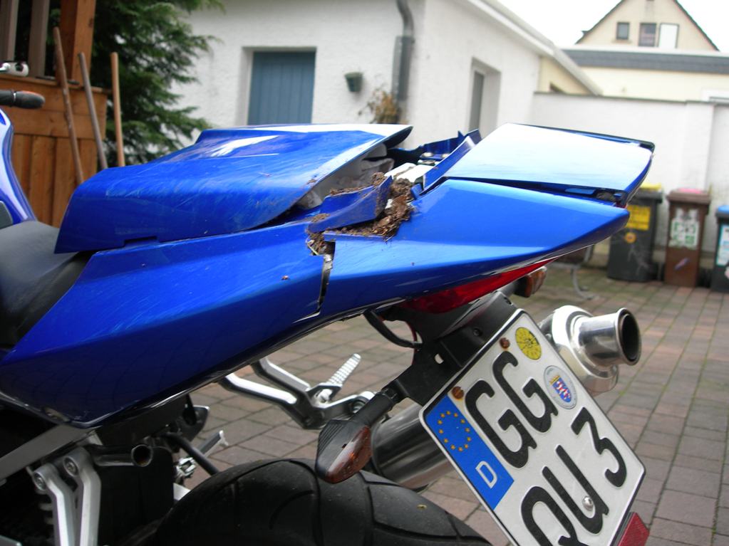

haste auch noch ein bild vom heck, wo das gerissen sein soll ?

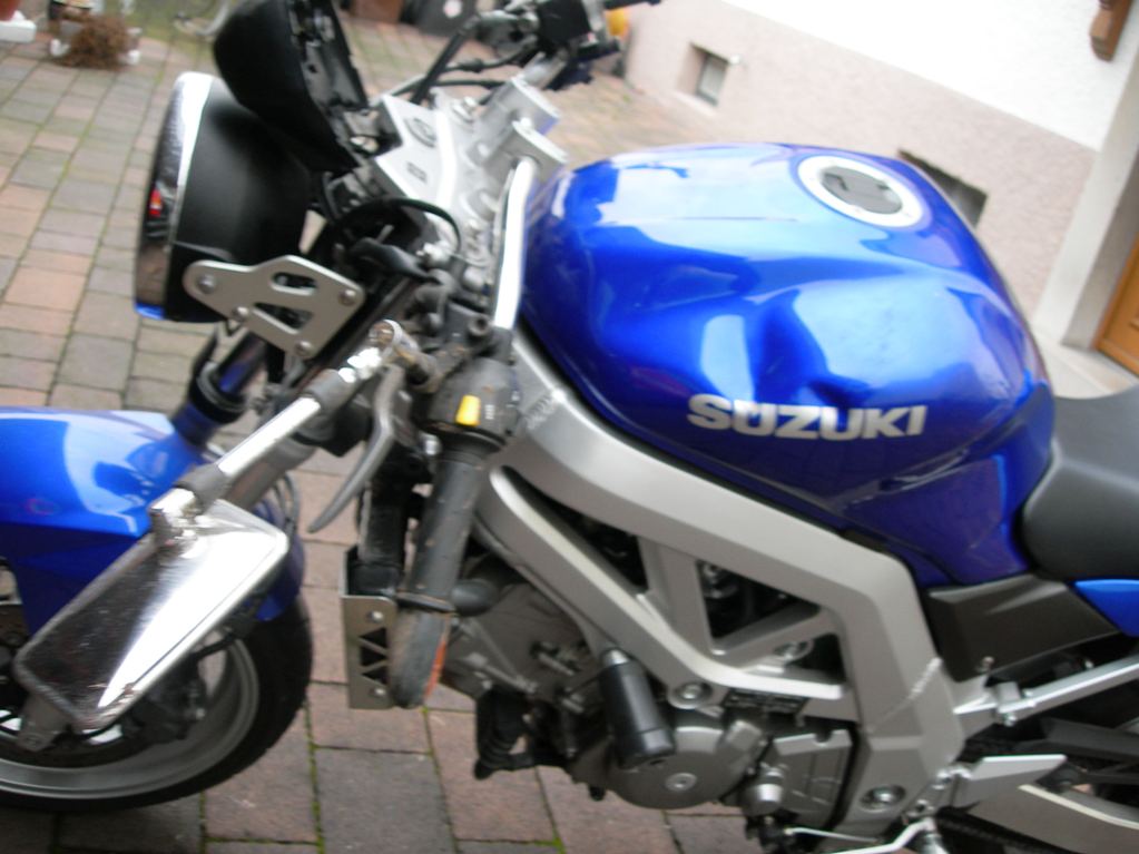

naja, tank kannste fürs erste behalten, wenn er dicht ist.

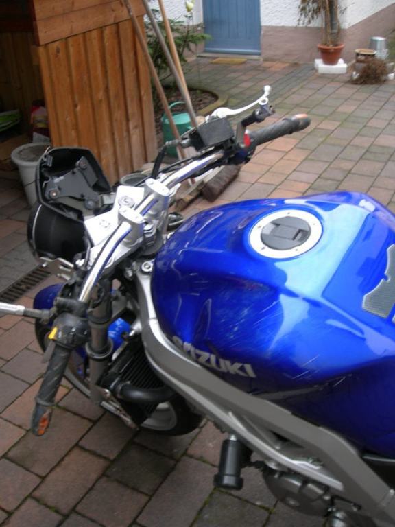

lenker muss neu
evtl. kannste armaturen (blinker etc) ja behalten

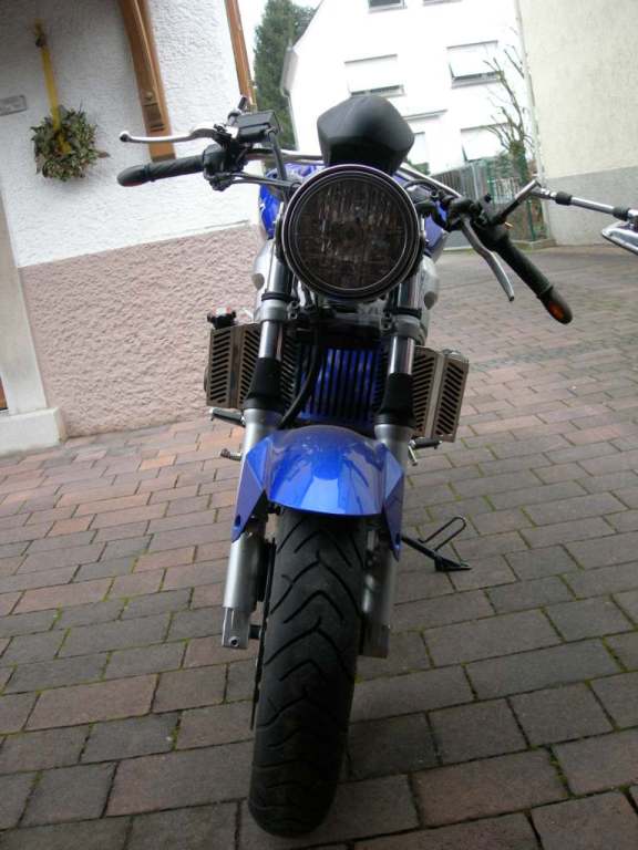

hier die weiteren bilder...gehen ja leider immer nur 3 auf einmal

bein den blinkern hat nur links vorne den geist aufgegeben aber vielleicht ist da auch einfach nur das kabel durch , der tank is dicht...hab ich wenigstens da nochmal glück gehabt.Hier jetzt das letzte bild

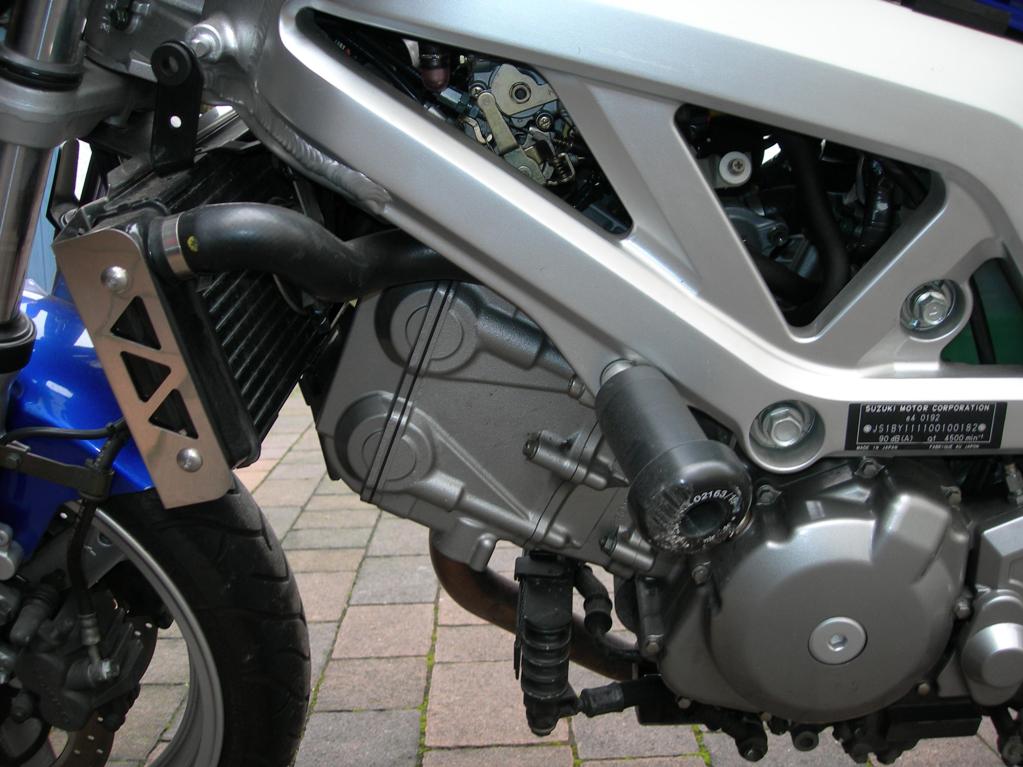

Dein Kühler scheint das Ganze ja ohne einen einzigen Kratzer überstanden zu haben. 8O Das ist schon äußerst selten...und sehr ressourcenschonend, da diese Teile unglaublich teuer sind.
Wenn ich es richtig sehe, hast du die Sturzpads von GSG verbaut (GSG Moto). Wäre dann wohl für viele interessant, ob es Beschädigungen am Rahmen gegeben hat, denn viele SV-Rider haben diese Sturzpads verbaut.

tank spachteln und lackieren lassen..oder selber machen.
wenn du geld sparen willst, kannste auch folieren..aber achte drauf, das es gegossene folien sind und keine gezogenenen. vorteil wäre, das du dann das neue heck nich unbedingt in deiner jetzigen farbe kaufen müsstest :) kannst alles natürlich auch mit der dose lackieren...schaut aba net soo schön aus.
tank reparieren ~60€
der lenker muss neu ~20€ bei ebay

Den tank spachteln? da müssten aber vorher die beulen raus, geht das und wieviel wirds mich kosten?
