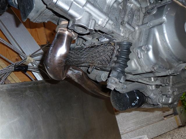

krümmer, windschild, blinker, handbremspumpe, ev. lenker komplett hin

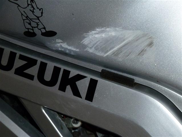

hauptrahmen(leichter kratzer lt.händler des vertrauens kein prob=>siehe foto), gabel, felgen, bremsscheiben haben denke ich(das erst bodenkontakt beim erliegen in der erde) wahrscheinlich nichts
optische mängel: alle verkleidungsteile, tank, sitzbank leicht aufgerissen
=>sehr kritisch, vielleicht spielt es auch keine rolle EV. WEIß HIER WER RAT:

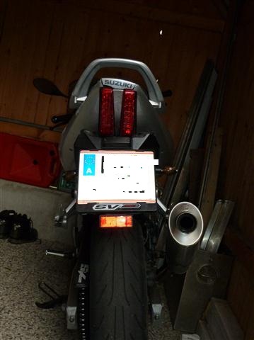

da ich am esd entlangerutscht bin, heckrahmen leicht nach links(siehe foto-am besten sichtbar wenn man den haltegriff betrachtet) verzogen
wie wäre eure vorgehensweise?
rahmen+gabel vermessen lassen?kosten?
spielt der heckrahmen überhaubt eine große rolle?
wirtschaftlicher totalschaden(K3 49000 km, wobei reparaturen könnten alle in eigenregie erledigt werden)?

- Heckansicht
- P1000253 (Klein).JPG (51.38 KiB) 4836 mal betrachtet
- Hauptrahmen,Tank
- P1000115 (Klein).JPG (54.41 KiB) 4836 mal betrachtet
- Krümmer
- P1000117 (Klein).JPG (69.16 KiB) 4836 mal betrachtet

Den Heckrahmen kann man richten. Der sollte auch nicht TÜV-relevant sein, da er kein tragendes Teil ist.

Krümmer solltest Du relativ günstig bekommen. Klick .... geht aber noch wesentlich günstiger!
Heckrahmen richten.
Ölkühkler kostet auch nicht die Welt. Und eigentlich kannst den auch gleich ganz weg lassen.

Den Hauptrahmen würde ich auf jeden Fall vermessen lassen.
Heckrahmen war bei mir auch so verzogen, aber den kann man wieder richten. Ob man damit dann noch fahren möchte, muss denke ich jeder für sich selbst entscheiden. Ich würde es eher nicht tun, weil ich der Meinung bin, dass gerade beim Motorrad einfach alles 100%ig in Ordnung sein muss.

Da hast Du sicher recht, allerdings ist der Heckrahmen der K3 sehr schwierig zu bekommen. Und wenn dann teuer.K.haos-Prinz hat geschrieben:Ob man damit dann noch fahren möchte, muss denke ich jeder für sich selbst entscheiden. Ich würde es eher nicht tun, weil ich der Meinung bin, dass gerade beim Motorrad einfach alles 100%ig in Ordnung sein muss.

Für eine Rahmenvermessung habe ich ca 180,- Okken hingelegt; kann aber auch nicht jeder machen. Ich persönlich hätte keine Bedenken, den Heckrahmen zu richten. Wie gesagt, ist doch kein tragendes Teil.

Schadensbegutachtung durch zerlegen. Heckrahmen,Sitzbank,Tank sind nebensächlich alles zum ausrichten und
ich glaube net das der rahmen was abkriegt hatt.Gabel kann man selber vermessen schreibst ja das du etwas selber machen kannst und noch nach hause gefahren bist.wennst ganz sicher gehn willst ist da Bogoly a guter Tip
49000km ist gerade eingefahren.Hat meine auch drauf, und somit Teilesuchanfrage eingeben und Los gehts
