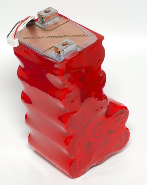

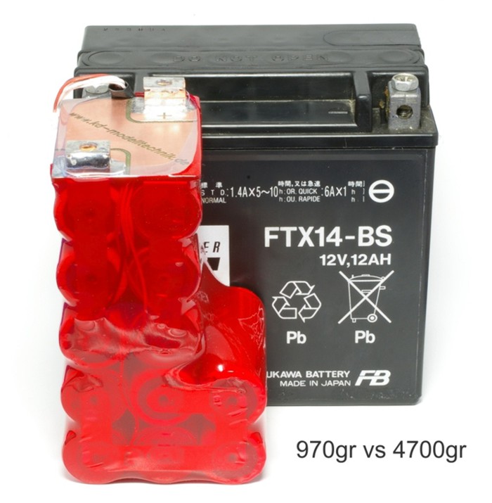

Hab gestern meine Dicke mal um knapp 4kg abgemagert und gleich Platz für die Mccoi-Ölflasche geschaffen:
4S3P A123 = (voll nutzbare) 6,6Ah, bei dem Bleiakku überlegener Stromfestigkeit :mrgreen:

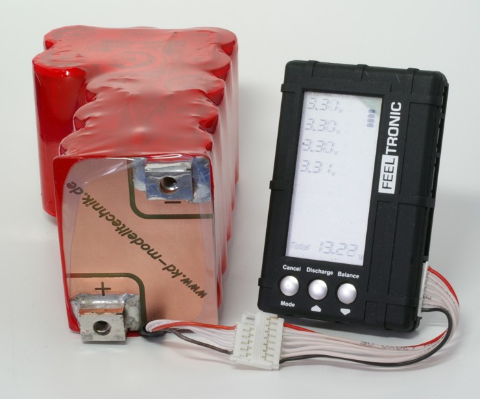

was macht denn dieses kleine Kabel was da weg geht???
Gelöschter Benutzer 14732
Re: Hab da mal was gelötet ;)
Beitrag von Gelöschter Benutzer 14732 » 11.03.2010 9:39
Das is fürn Modellauto :)

Naja, so um die 220Euro müsste man da schon anlegen. Aber ich denke billiger wird man nicht mal auf die schnelle soviel gewicht sparen können :wink: ...evtl. würde auch eine 2P-Verschaltung genügen?! Müsst ich aber erstmal ausprobieren.
Weiterer Vorteil: extrem geringe Selbstentladung und höhere Haltbarkeit.

frankenbub883 hat geschrieben:was macht denn dieses kleine Kabel was da weg geht???
ist ein Einzelzellen abgriff ...zum Prüfen selbiger und zum Balancieren falls notwendig.
frankenbub883
Beitrag von frankenbub883 » 11.03.2010 9:43
vito hat geschrieben:
Jetzt weiss ich genauso viel wie vorher.. :D
:mrgreen: ...sorry, im Modellbau ist das ne ganz normale Sache ...nur vergess ich allzuoft dass nicht jeder mit Modellbau was am Hut hat ;)
Kurzerklärung: eine hunderztprozentige Kapazitätsgleichheit der Einzelzellen ist nur unter großem Aufwand zu erreichen (Zellenselektion) ...das ist für den Normalbetrieb auch nicht weiter schlimm. Dumm wirds wenn man den Akku komplett entläd ...so können die Einzelzellenspannungen einen Spannungsdrift erfahren und beim anschließenden Wiederaufladen kann die Zellenchemie geschädigt werden wenn diese über 3,9 bis 4V hinausschießt. Dazu gibt es dann sogenannte (im Modellbau übliche) "Balancer" die diesen Spannungsunterschgied wieder ausgleichen. Ist aber nur für den Fall interessant wo der Akku tatsächlich komplett entladen wird (im Motorrad eher unwahrscheinlich).
Das Steckerchen machts eben leicht den "Istspannungsstand" zu ermitteln.
Gruß Dieter
