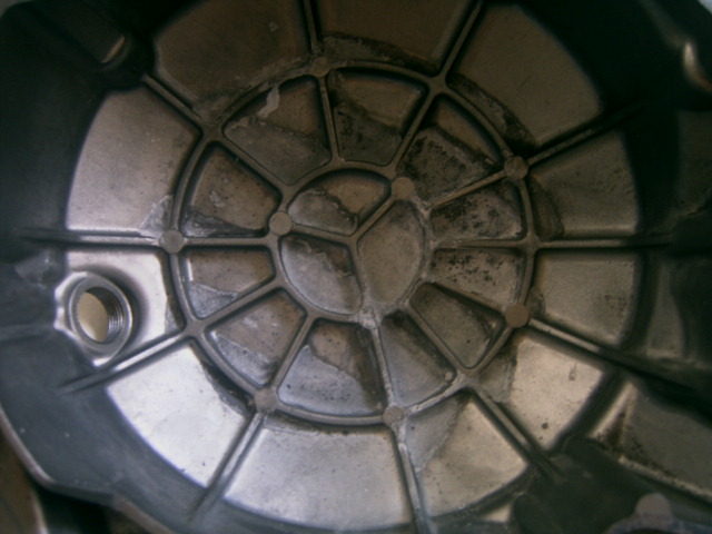

aso ja, der deckel der 1000er sieht von innen so aus ;)

Doctor Spoktor hat geschrieben: der hier hat das im eigentlichen sinne sehr gepfuscht... funzt aber so wohl auch ganz gut ;)
werd mir da auch noch was mit den gewinden ausdenken... der deckel ist für ein gewinde schon sehr dünn.. innen könnte man die vorstehenden hülsen nutzen aber das muss ich dann erst mal vermessen.
Nö, haut ganz gut hin so. Hätte er aber besser vorher mal den Ringaußendurchmesser als Maß genommen. 8O
Wandstärke ist für Gewinde IO. Hatte das auch schon mal im Eigenbau gemacht.
Das Material des Deckels ist schon recht brauchbar, zumal der Druck/Zug ja über 8 Schrauben verteilt wird.

Zur Not kann man hier auch mit Hochtemperatursilikon die Wölbung ausgleichen.
Der Deckel von 650er/1000er gleichen sich ziemlich. Müßte man eben nur auf die Schraubenlänge achten; denke aber, daß die mitgelieferten schon die passende Länge haben.
Würde mich nur mal interressieren, ob die Gewinde von denen metrisch sind. :wink:
