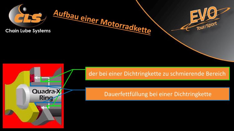

die Ölviskosität ist in der Praxis und in der Theorie gleich, ist halt Physik. Deswegen gibt es bei einem Schwerkraftöler ohne Steuerung keine ideale Einstellung, denn die Ölmenge verändert sich ständig mit der Umgebungstemperatur. Von 10°C auf 30°C sind das 410 % Unterschied, von 20°C auf 25°C sind es etwa 80%. Diese Schwankungen sind in der Praxis erheblich zu merken.
Ich habe seit 2002 mindestens 100 der einfachen Systeme bei Kundenfahrzeugen ausgebaut und durch CLS Öler ersetzt. Grund war die bescheidene Funktion /Einstellmöglichkeit dieser Systeme.
Wasser schwimmt nicht auf Öl. Dazu kommt, dass der Kettenschutz die Kette nicht vor dem Wasser schützt, dass der Reifen seitlich auf die Kette spritzt. Der Kettenschutz ist zum Reifen hin offen. Das ist wie ein Druckreiniger und spült das Öl von der Kette.
Ich bin 115 000 km mit dem Scottoiler gefahren, ich denke ich habe da ganz gut Erfahrung mit einem einfachen System. Ich würde so ein System nie wieder verbauen.
Teuer bedeudet übrigend, dass das Produkt sein Geld nicht wert ist. Das muss jeder selbst entscheiden. Billig bedeutet eigentlich eher minderwertig. Diese Bergriffe werden allerdings von der Werbung anders gebraucht und im Allgemeinen auch nicht mehr so benutzt wie es ihrer Bedeutung entspricht.
Im übrigen irrst Du, was die Schmierung der Kette betrifft. Die Kette muss nicht auf der Oberfläche geschmiert werden. Die Fläche zwischen Rolle und Zahnrad muss zwar auch geschmiert wrden, entscheidend ist aber die Fläche zwischen der Rolle und der darunter liegenden Hülse.
Wenn die Kette ins Zahnrad einläuft, bleibt die Rolle im Zahnrad stehen (sie rollt nich). Bewegen tut sich die darunter liegende Hülse. Einmal um den Nietbolzen, da ist die Fettfüllung der Dichtringkette. Zum anderen dreht sich die Hülse in der Rolle. Genau die Fläche zwischen Rolle und Hülse ist primär zu schmieren.
- So ist eine Dichtringkette aufgebaut
- Kettenaufbau klein.jpg (39.16 KiB) 3832 mal betrachtet

Dazu kommt, dass er anscheind immer noch nicht geblickt hat, wie die Kette funzt. Die Schmierung zwischen Rolle und Zahnrad ist völlig zweitrangig. Schmieren muss man die Fläche zwischen Rolle und Hülse. Das Fett in der Kette schmiert nur die Fläche zwischen Bolzen und Hülse. Siehe die Grafik weiter oben.
