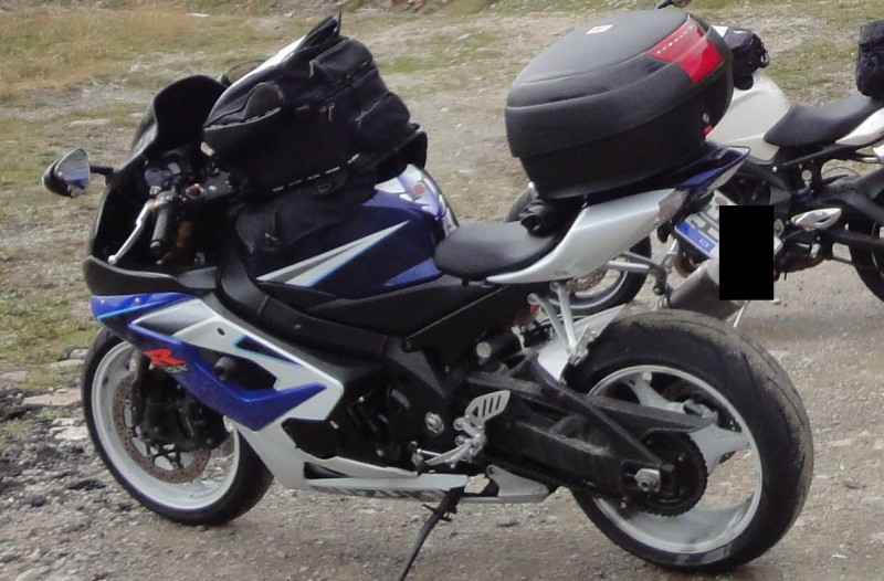

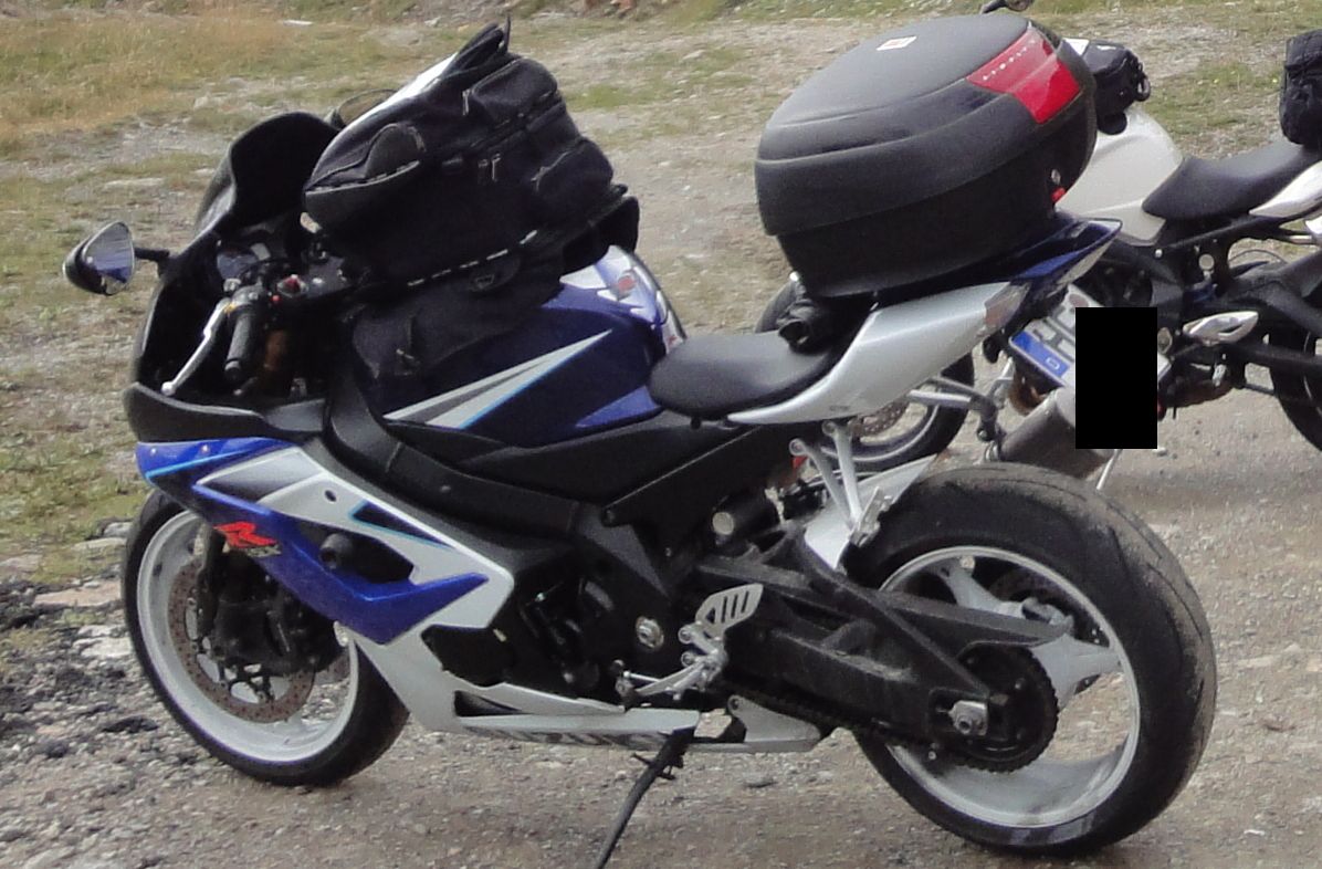

Alternative 2, auch Soziussitz, abpolstern, Grundplatte vom Topcase befestigen - Fertig: schnell rauf/ runter. mit 42 Liter Topcase reicht das Gepäck locker eine Woche.
Wackelt nichts, kein abpannen, keine verkratzten Lackteile , kein abkleben.
Man muss die hintere Aufnahme etwas spielfreier gestalten.
Mit Änderung der Auflagegummis passt mein GSXR Sozius sogar bei der SV.
Man kann natürlich auch eine Gepäckrolle draufbinden, oder einen Kühlschrank

ich nehme nur das Topcase mit dem Schlüssel aus der Halterung. Die Grundplatte des Topcasesystems ist ja auf dem Soziussitz verschraubt. Klick- Koffer rauf, aufschließen- Koffer wieder runter. Der umgebaute Soziussitz mit der Topcasegrundplatte verbleibt auf dem Moped.
Nachteil wie bei der Gepäckrolle ist das draufhüpfen beim Aufsteigen, und das der Sozius (meine fährt inzwischen selbst), flachfällt..... ist das eigentlich ein Nachteil
Wie gesagt, mann muss den Soziussitz noch in Details anpassen, da durch das Gewicht vom Topcase ein wenig Wackelei entsteht.
