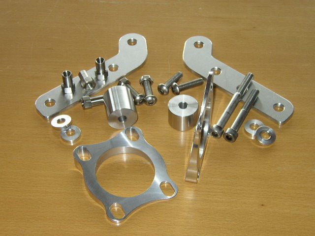

Also ich habe damals von dem Udo dieses Set gekauft,
Auspuff höher-und Zusammenlegung für SV1000 komplett.JPG (65.05 KiB) 3199 mal betrachtet
letzte Ausbaustufe, sprich höher, enger, symetrisch.
Würde die Teile ja zum vermessen jemandem schicken, nur leider hab ich die Keile verkauft, und die Soziusadapter zerschitten, da Zweck entfremdet :D
Ist es vielleicht nicht möglich den Udo anzuschreiben, und zu fragen ob er einem seine Daten zur Verfügung stellt ?
Oder vielleicht kann jemand der diesen Satz verbaut hat, diesen ausmessen oder zum ausmessen zur Verfügung stellen !

Das sieht schon sehr gut aus. Ich habe Udo angeschrieben. Jetzt warten wir was passiert. Sollte das nicht klappen, wird es vielleicht eine "Bedarfsermittlung" mit den Keilen von ATi geben. Diese gleichen allerdings eben nicht die asymetrhie zwischen L und R aus. Müsste dann jeder für sich entscheiden, ob er den linken Krümmer "biegen" lässt...
Sobald ich Info von Udo habe gehts weiter.... Die Ati Keile sind auf jedenfall mal bei meinem CNC- Kumpel, der kalkuliert jetzt mal. ;) bier

ich hab hier noch Udo's Keile liegen. Zu diesem Umbausatz muss man allerdings sagen, dass durch die Umverlegung der hinteren Fußrasten alternative (zurückverlegte) Fußrastenanlagen nicht an die Kilo passen. Ich hatte im speziellen Probleme mit der Unterbringung der Bremspumpe. Diese passte einfach nicht zwischen neue Rastenanlage und vorverlegte hintere rechte Raste.
Die Gewindehülsen benötigt man nur für Endtöpfe, die via Muttern angeschraubt werden.
ABER ansonsten sind die Teile top!!! ;) bier
Matze

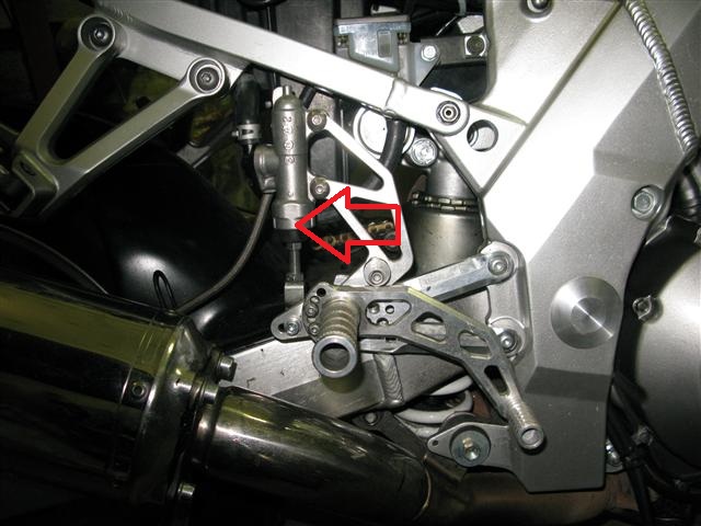

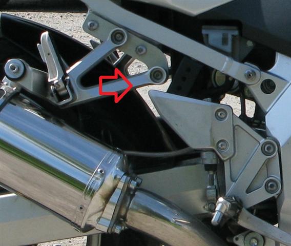

--> genau, durch die Aufnahme der Soziusfussrasten mit den Adaptern rutscht die vordere Aufnahme der Fußraste nach vorn. Und genau an dieser Aufnahme stößt der obere Teil der Bremspumpe an, wenn man z.B. die LSL Fußrastenanlage benutzt. Mit dieser rutscht ja die Bremspumpe nach hinten und nach oben.
matze1810
Re: Keile-Frage...
#53
Beitrag von matze1810 » 28.02.2012 17:45
Bilder sagen mehr als .....

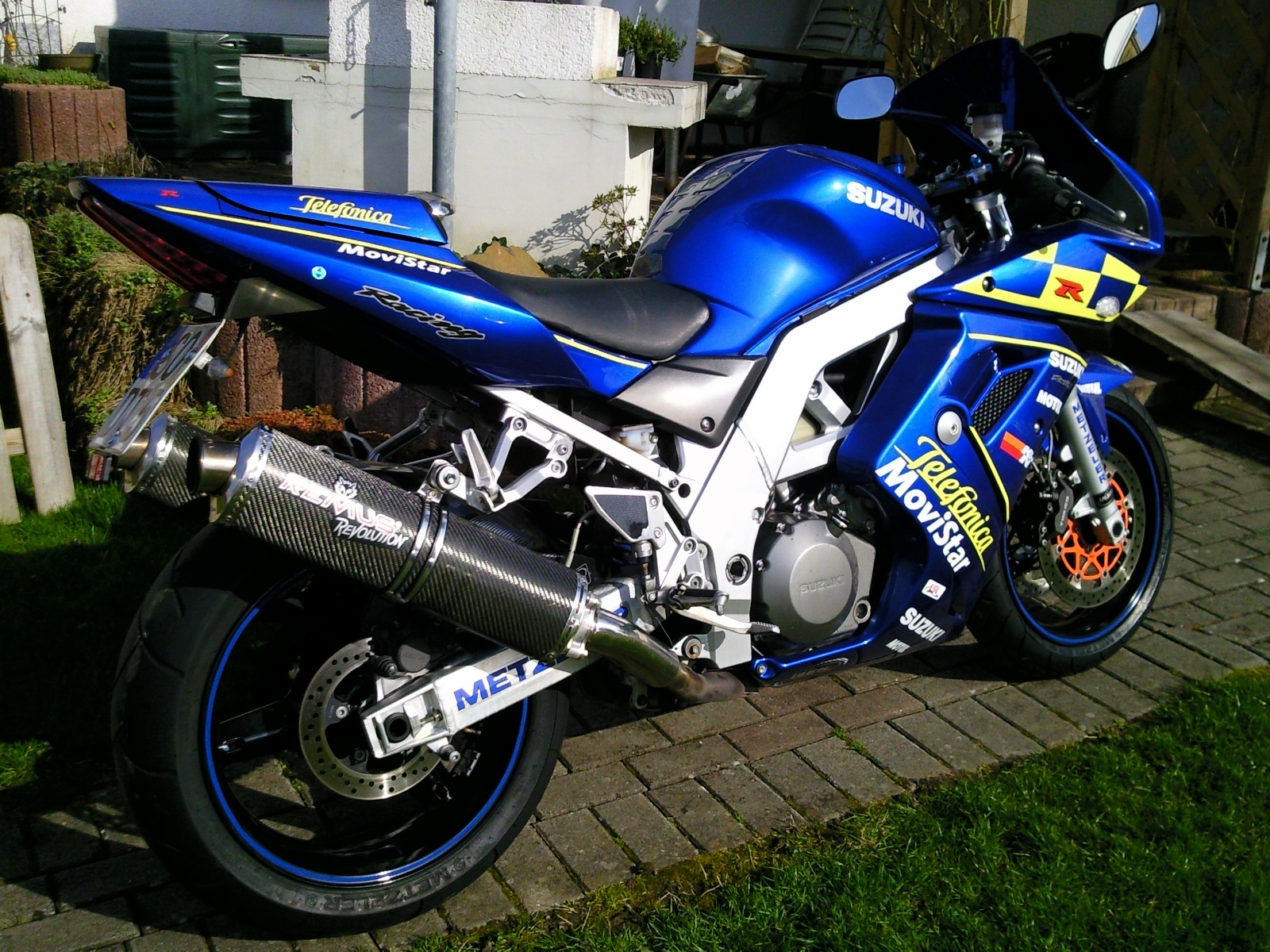

Könich hat geschrieben:Warum die Adapter nicht einfach so bauen wie hier bei Sorpe?!
Es gibt sogar eine noch einfachere Lösung:
http://www.svrider.de/Homepage/Bilderga ... f0c73f.jpg
Es kommt dabei immer auf die verwendeten Endtöpfe an.
Bei Endtöpfen mit "festen" Laschen muss ich sehr genau den Befestigungspunkt treffen, bei Töpfen mit beweglichen Schellen ist das ziemlich egal.

sorpe hat geschrieben: Es gibt sogar eine noch einfachere Lösung:
Ein schönes Moped :top:
Die Idee mit der Befestigung ist gut. Damit würden die Keile bei mir auch wieder passen :)

matze1810 hat geschrieben:Ein schönes Moped :top:
Das ist übrigens die Maschine von sv mikel, falls es jemanden interessieren sollte?! :wink:
