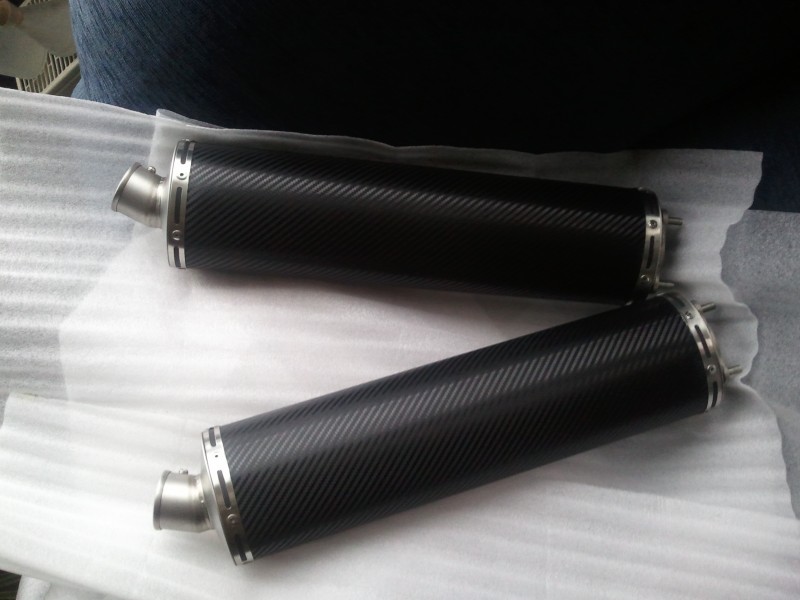

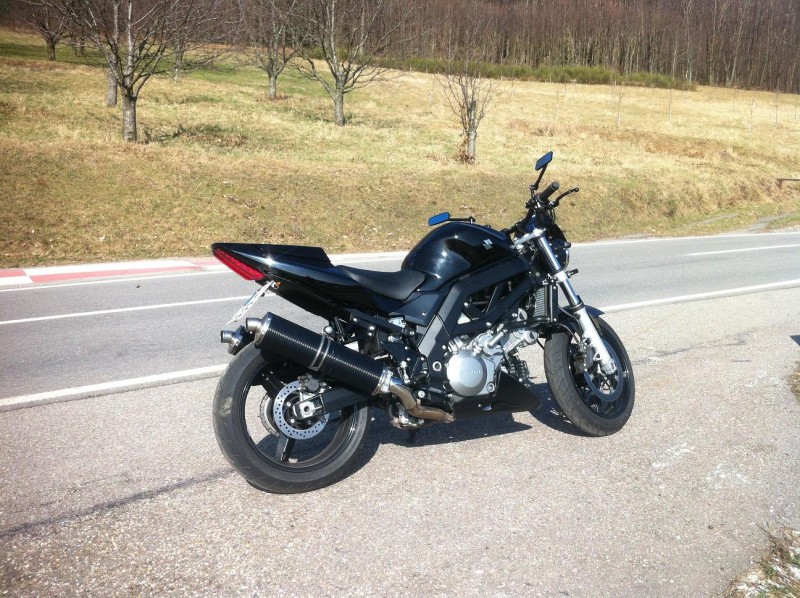

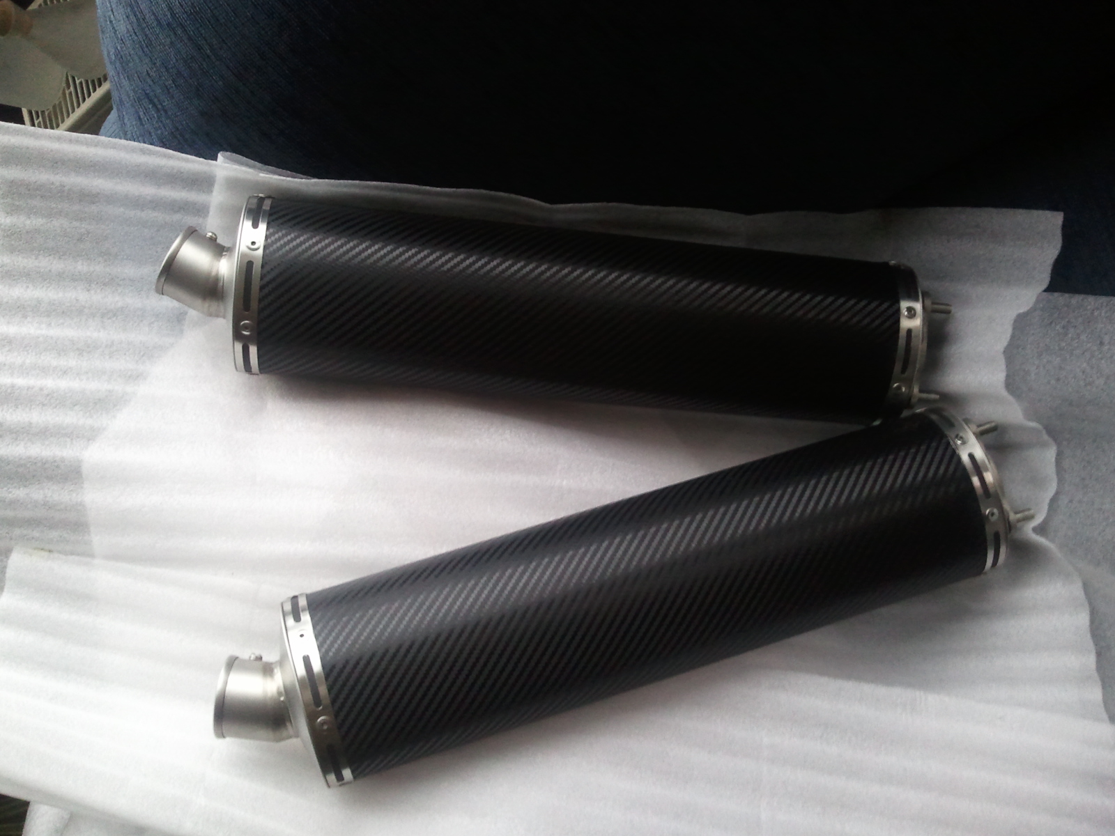

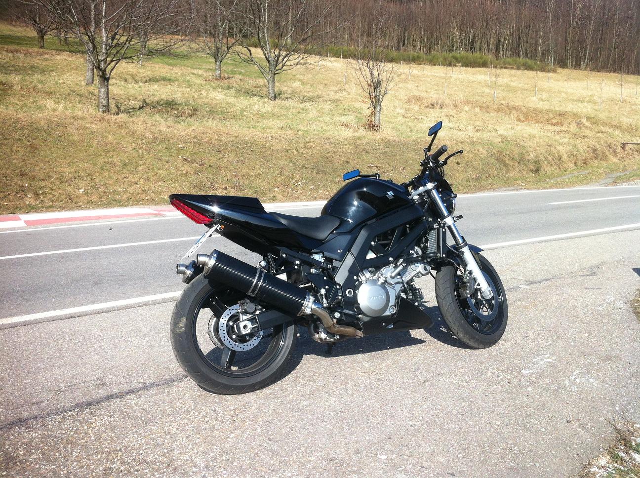

Beitrag von Schwarzwälder » 14.03.2012 9:48
Hält! :)
...Auch putzen mit Wasser, danach mit Schaumreiniger....kein Problem.
Einzig und allein dort, wo ich die Schellen montiert habe falltet sie sich ein wenig. Liegt aber an mir, da ich die Schellen ein wenig zu Stramm gehabt habe. Zudem habe ich ja jetzt Keile verbaut, somit wanderten die Schellen weiter nach hinten. Werde Sie wohl dann demnächst nochmal neu bekleben. Aber optisch total gut. 2 Biker haben mir am Wochenende nicht geglaubt, das es sich um Folie handelt.... ;) bier

#80
Beitrag von Schwarzwälder » 14.03.2012 13:53
die:
http://www.ebay.de/itm/120740917132?ru= ... 3D1&_rdc=1
2 Bögen davon reichen für die Leo´s.
Und nein, nix vernietet oder sonst was. Und habe jetzt schon ca. 300 km hinter mir. Dabei wurden die auch schon ein wenig warm. Sieht wunderbar aus.

Beitrag von Schwarzwälder » 14.03.2012 19:13
1 Lagig mit überlappung auf der Unterseite. ca. 1 cm überlappt.

Beitrag von Schwarzwälder » 16.03.2012 0:43
Habe die Zwischenräume der Bandarole nur schwarz lackiert "gelassen" und nicht auch noch beklebt, da es sonst ja nur so kleine Klebestreifen wären...da habe ich Angst gehabt, das die nicht halten, da kaum Fläche. Sieht so aber finde ich auch top aus, da schwarz vom Ofenlack

Beitrag von Schwarzwälder » 17.03.2012 8:09
so, auch nach einer weiteren Etappe durchn Schwarzwald ( mit teilweise hohen Drehzahlen ) hält es immernoch :mrgreen:
und Pötte waren am Übergang Flansch/Endtopf heiß :) devil

Beitrag von Dennis_SV » 11.04.2012 8:20
Sodele, gestern Abend habe ich dann auch mal die frisch grundierten und getrockneten Leos beklebt. Um ehrlich zu sein, das hatte ich mir etwas einfacher vorgestellt! Der erste Versuch ging gleich mal komplett in die Hose, Folie war stellenweise total faltig und voller Lufteinschlüsse. Beim zweiten Mal mit anderer.Technik gings dann.deutlich besser und der dritte Anlauf (zweiter Esd.) war dann nahezu perfekt. Trotzdem habe ich (natürlich auf der Oberseite vom Topf, wo sonst....) ne Menge kleiner Luftbläschen, die man aber nur fühlt und lediglich erahnen kann, wenn man den Topf im Licht dreht. Werde nochmal versuchen, die Bläschen mit der HL-Pistole zu erhitzen, mit ner Nadel aufzustechen und die Luft rauszurakeln.
Hattet ihr (bzw. Du Philipp) damit keine Probleme?
Das erste Seitendreieck ist auch schon fertig. Von außen super, von hinten siehts aus als hätte ne Horde Grobmotoriker ne Folienparty gefeiert. Gar nicht mal so einfach mit den ganzen Winkeln und feinen Spitzen.
