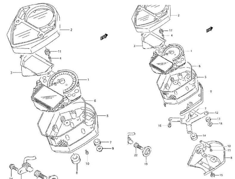

Blöde Frage, wo liegen eigentlich die Unterschiede zwischen S und N Tacho? :?:

Marco84 hat geschrieben:Blöde Frage, wo liegen eigentlich die Unterschiede zwischen S und N Tacho? :?:
Hier siehst du es sicherlich selbst.
MfG Toni
