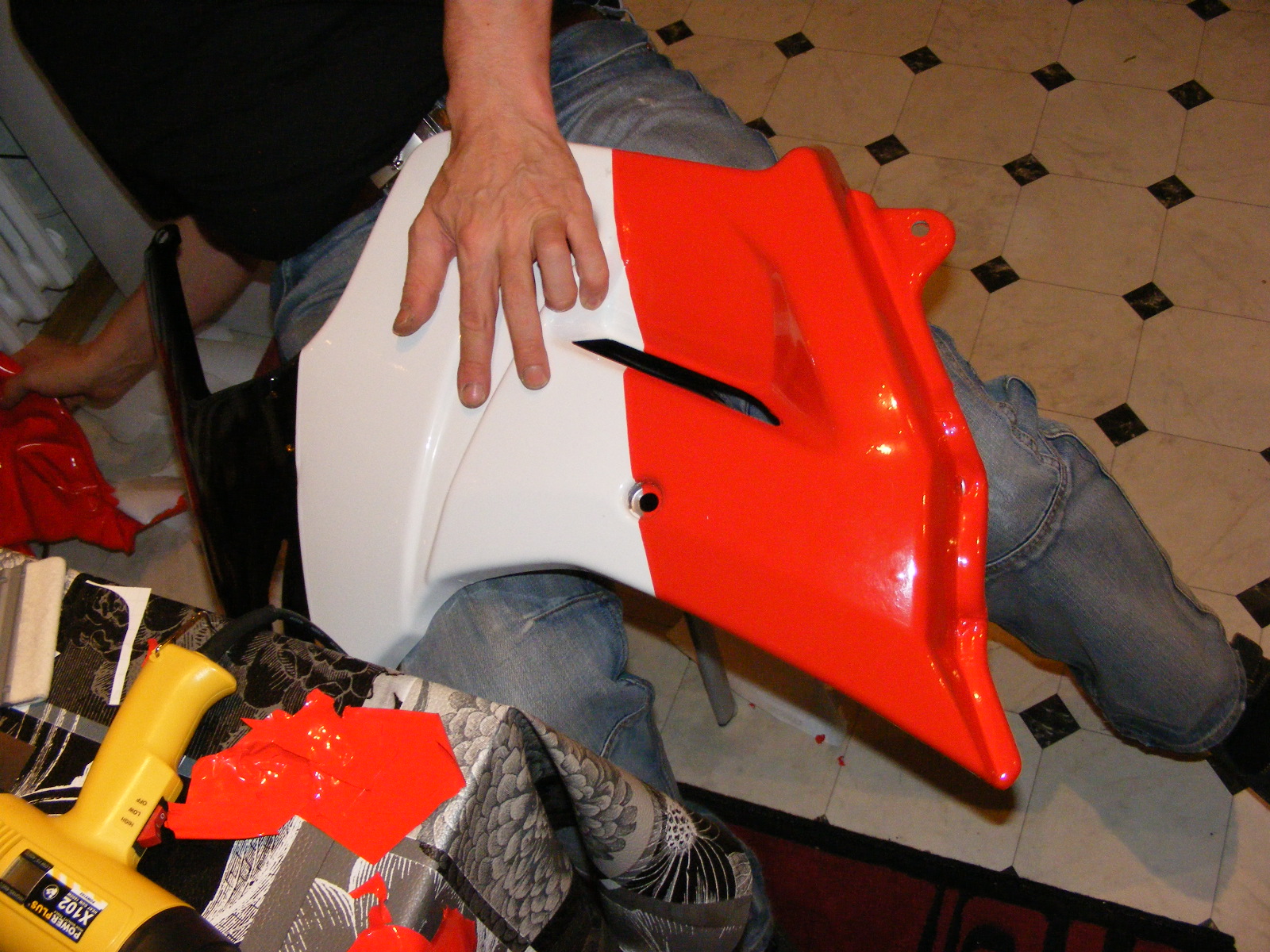

Habe meine Kilokante gerade in arbeit. Bis selbst am Folieren geht eigentlich recht einfach, (habe aber auch etwas Erfahrung in Scheibentönen und Modellfugzeuge bespannen)
Folie läßt sich gut verarbeiten und an die Formen anpassen. Fönen, Rakeln, Fönen, Rakeln...usw. Braucht man halt geduld für.
Bilder von der Entstehung....

Fr4nk
Re: Erfahrungen mit KfZ-Klebefolien
Beitrag von Fr4nk » 30.01.2012 21:53
Also ich habe auch mal mit dem Gedanken gespielt....
1. Muss man sagen...viel billiger als ne Lackierung ist es leider nicht, weil doch sehr aufwändig.
2. Ohne dass man die Folie nachher mit Klarlack überlackiert sieht man schon ziemlich schnell kleine Kratzer in der Folie
3. Wenn man es selber macht kann man viel sparen, und gleichzeitig viel Kopfzerbrechen erleiden ;)
Das größte Problem an der Sache ist jedoch die sauberkeit.
Ich habe eine Folie von einem der großen Hersteller verwendet , diese hat eine Dicke von 0,1mm...da könnt ihr euch sicher denken, wie es aussieht wenn da auch nur ein kleinstes Staubkörnchen drunter ist.
Zur Hitzebeständigkeit kann ich nur die Herstellerangaben sagen... -50° - + 110°.
Verarbeitung ist wirklich relativ einfach, mit dem Heißluftföhn immer schön anwärmen damit man sie besser ziehen kann und dann anrakeln.
Wenn man alles fertig hat muss die gesammte Folie nochmal auf 98° erhitzt werden und nach gerakelt werden, damit der Kleber perfekt hält.
Von Billigfolien von ebay kann ich nur dringend abraten. Habe ich selbst versucht -> raus kam, komplett abreißen und danach das gesammte teil abschleifen und neu lackieren. ( Der Kleber ist beim abziehen komplett auf dem Untergrund geblieben und selbst mit Verdünnung war er kaum runter zu bekommen.
Desweiteren wenn ihr voll folieren wollt...solltet ihr am besten zu 2 sein, dann geht es deutlich einfacher.
Hier noch ein paar Bilder von meinen Teilen..
