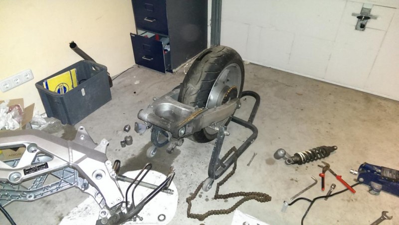

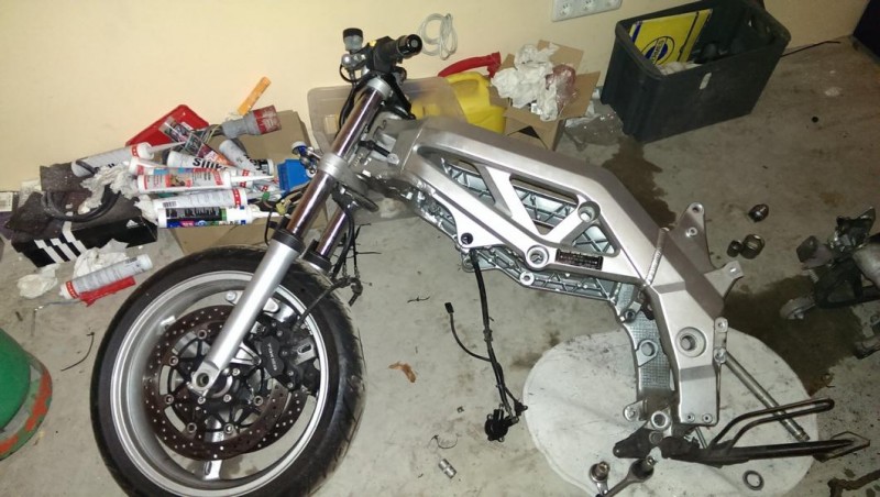

Soo mein MOTORRAD Hat sich dann heute in Luft aufgelöst...jetzt habe ich einen Großen Haufen Ersatzteile!
Dienstag gehen die Teile zum Pulvern und dann heißt es warten...in der Zwischenzeit, werde ich dann alle Teile reinigen und vorbereiten..

Es geht mich ja nichts an, aber wofür der ganze Silikon? So viele Schrauben verzabbelt
