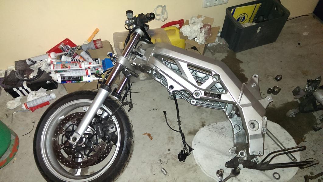

Soo mein MOTORRAD Hat sich dann heute in Luft aufgelöst...jetzt habe ich einen Großen Haufen Ersatzteile!
Dienstag gehen die Teile zum Pulvern und dann heißt es warten...in der Zwischenzeit, werde ich dann alle Teile reinigen und vorbereiten..
ach ja und ein Chopperumbau kam mir auch in den Kopf :mrgreen: (siehe Bild)
dann mal sehen, ob ich alle wieder zusammen bekomme^^
hAbI

Gelöschter Benutzer 9128
Re: Winterumbau 2013/14
Beitrag von Gelöschter Benutzer 9128 » 26.01.2014 23:25
Es geht mich ja nichts an, aber wofür der ganze Silikon? So viele Schrauben verzabbelt :lol:
:wink:
