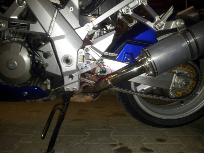

kann wer hier alu schweißen?
es geht darum die gelenk aufnahme am schalthebel zu versetzten
Black Jack
Beiträge: 9832
Registriert: 24.06.2008 19:11
Wohnort: Dormagen
Re: Alu schweißen
Beitrag von Black Jack » 17.05.2014 21:33
Das soll was bringen?
Munky
Beiträge: 6323
Registriert: 11.05.2009 20:53
Re: AW: Alu schweißen
Beitrag von Munky » 17.05.2014 22:27
Das ich die fußrasten weiter nach hinten setzten kann
Black Jack
Beiträge: 9832
Wohnort: Dormagen
Re: Alu schweißen
Beitrag von Black Jack » 17.05.2014 22:54
Also den Winkel, nicht die Länge.
Re: Alu schweißen
Beitrag von guzzistoni » 17.05.2014 23:03
genau das meint der munky
Munky
Beiträge: 6323
Beitrag von Munky » 17.05.2014 23:13
Ja aufnahme weiter nach links
focuswrc
Beiträge: 1518
Registriert: 24.10.2012 13:26
Wohnort: Königsbach-Stein
Re: Alu schweißen
Beitrag von focuswrc » 18.05.2014 5:38
du hast doch noch Luft den unteren Hebel am Getriebe einen Zahn zu drehen. reicht das nicht?
Munky
Beiträge: 6323
Beitrag von Munky » 18.05.2014 8:23
Noch garnicht versucht zu drehen wie weit geht das denn?
Re: Alu schweißen
Beitrag von Roughneck-Alpha » 18.05.2014 8:29
mit duennem Edding Position kennzeichnen
Klemmung loesen
Hebel abziehen
um einen Zahn versetzt wieder aufschieben
Klemmung festziehen
Beiträge: 14463
Re: Alu schweißen
Beitrag von jubelroemer » 18.05.2014 8:32
Schraube an der Vielzahnwelle lösen und herrausziehen und dann Schaltmechanismus von der Welle abziehen und um einen Zahn versetzen. Evtl. vorher die Verstellung an der Schaltstange auch schon lösen, weil ein Zahn verdrehen möglicherweise zu viel ist.
Munky hat geschrieben:Das ich die fußrasten weiter nach hinten setzten kann
Für dieses Problem braucht es aber eine Schaltstangenverlängerung!!!!
Munky
Beiträge: 6323
Beitrag von Munky » 18.05.2014 8:41
Du meinst nochmal eine zusätzlich zunder schon vorhandenen?
Beiträge: 14463
Re: Alu schweißen
Beitrag von jubelroemer » 18.05.2014 8:56
Es handelt sich um einen Adapter der die Schaltstange verlängert.
http://www.motorradteile-zubehoer.de/Sc ... lteplatten
http://www.trwmoto.com/fussrastenhalteplatten
Munky
Beiträge: 6323
Beitrag von Munky » 18.05.2014 9:05
Die schaltstangen verlängerung von trw is schon dran
Beiträge: 14463
Re: Alu schweißen
Beitrag von jubelroemer » 18.05.2014 9:25
Wie wärs dann mit einer zweiten!? Doppelt hält besser :D .
Munky
Beiträge: 6323
Beitrag von Munky » 18.05.2014 14:02
Die aufnahme am getriebe zu drehen bringt leider nix da die schalthebel position immer gleich bleibt.
Loki meint delle in krümmer hauen. Da bin ich aber net begeistert von...
