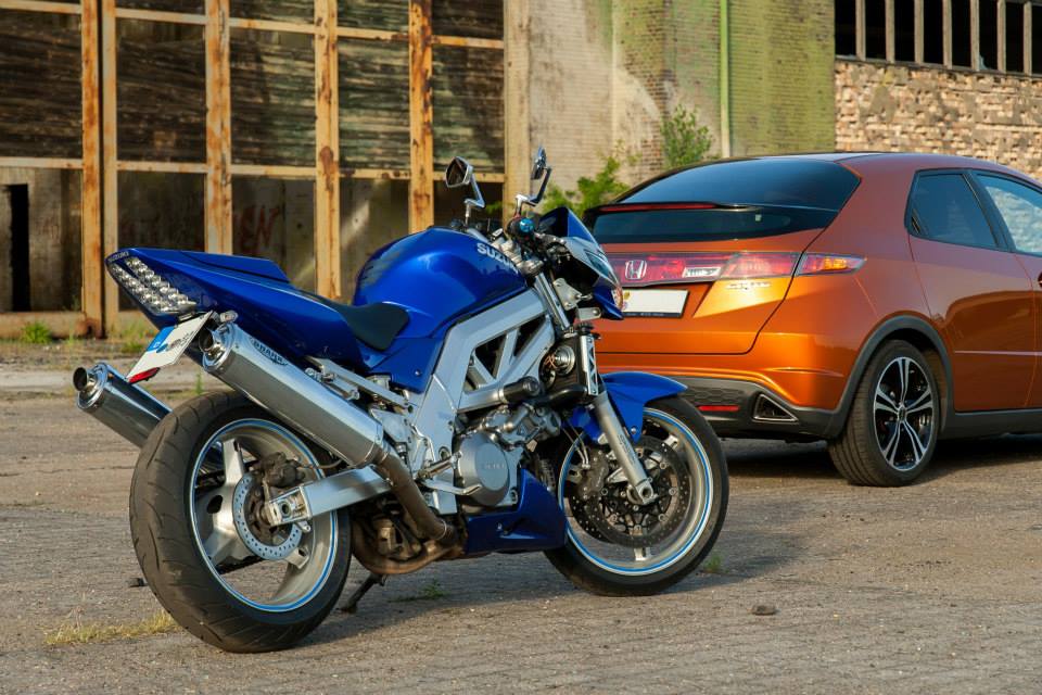

Hier siehst du die Krümmerführung, weitere Bilder in meiner OWL:Alpines hat geschrieben: Die Shark Komplettanlage sieht ist so ziemlich das einzige Angebot, scheint mir. Danke für den aufmerksamen Beitrag!
Leider sieht man die Krümmerführung nicht bzw. sind keinerlei Angaben zu Krümmerdurchmesser oder Unterschiede zum Originalkrümmer angeführt. Wäre sinnlos einen Aufpreis von 400 € zu zahlen, wenn das Ding im Endeffekt dem Originalteil entspricht.
http://www.svrider.de/Forum/download/fi ... &mode=view
Hab auch noch Bilder direkt von der Seite, kann ich heute abend nochmal raussuchen, wenn du magst. Die Anlage entspricht auf jeden Fall nicht dem Originalteil. Die Töpfe stehen schonmal steiler. Außerdem ist der gesamte Krümmer ne ganze Ecke leichter, hab jetzt aber keine konkreten Zahlen. Außerdem hat er nicht diese Eindellungen wie der Originale im Bereich der linken Fußraste. Das Leistungs- und Drehmomentloch zwischen 5- und 6000 U/min wie hier zu sehen, ist sowohl gefühlt als auch lt. Prüfstand verschwunden: http://www.svrider.de/Homepage/SV-Treff ... -Motos.pdf
