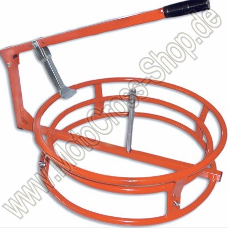

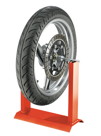

Tach Leutz,
bei mir in der Verwandschaft hat jemand ein Auswuchtgerät und eine Reifenmontagehilfe, mit der haben wir Reifen u.a.von ner GS 500 gewechselt und gewuchtet. Hab danach beim Fahren nie was nachteiliges bemerkt.
Bei meiner SV überleg ich jetzt doch nochmal.... :denk: Man will ja kein Risiko eingehn...
hat jemand schonmal Erfahrung mit diesen Gerätschaften gemacht, oder kann jemand sagen, ob man bedenkenlos mit dem Ding wuchten kann.
Bei mir in der Gegend kostet es mich ca. 30-80€, wenn ich (fremdgekaufte :povoll: ) Reifen (vorne+hinten zusammen) montieren lasse, viele machen es auch gar nicht (könnte ja was kaputt gehen... :roll: )
Vielen Dank für eure Meinungen.

Ist gute Handarbeit nötig, aber es funktioniert genau so gut

fahr schon immer mit selbst montierten und selbst statisch gewuchteten Reifen (vorher auch auf der GS und jetzt der zweite Satz auf der SV).
Funktioniert ohne Probleme.

Hatten wir hier im Forum auch schon mla diskutiert.
In dem Posting hatte ich meine (Werkzeug-)Kombination auch mal aufgelistet, und bisher haben wir damit auch noch keine Probleme gehabt.
viewtopic.php?p=8935212#p8935212
