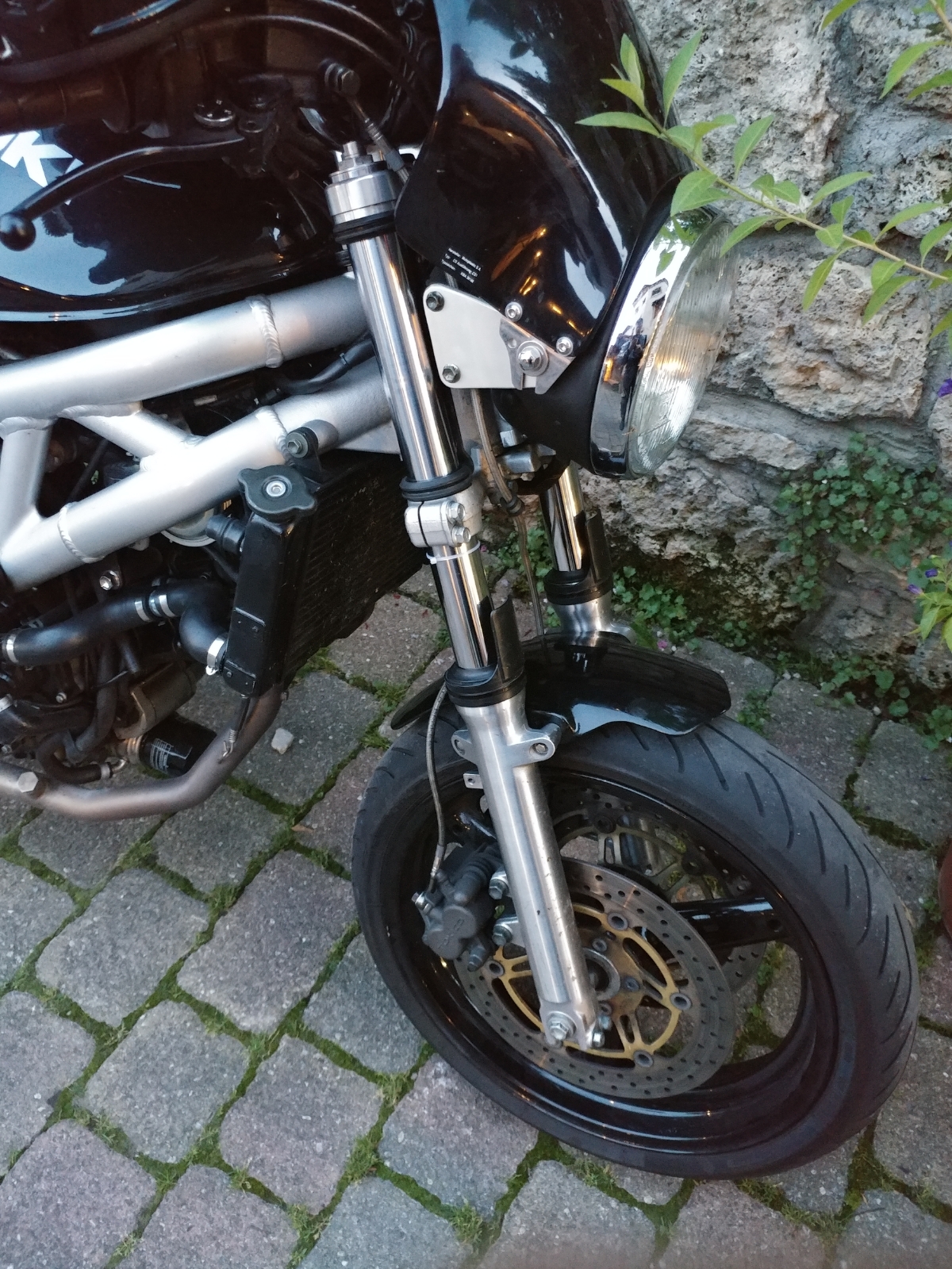

Hab nach einer kurzen Testrunde um den Block gleich mal mit dem Abstimmen angefangen. Ölstand und Federvorspannung abgeändert. Ansonsten tut die Gabel bis jetzt was sie soll, eine größere Ausfahrt steht nach der groben Abstimmung an.

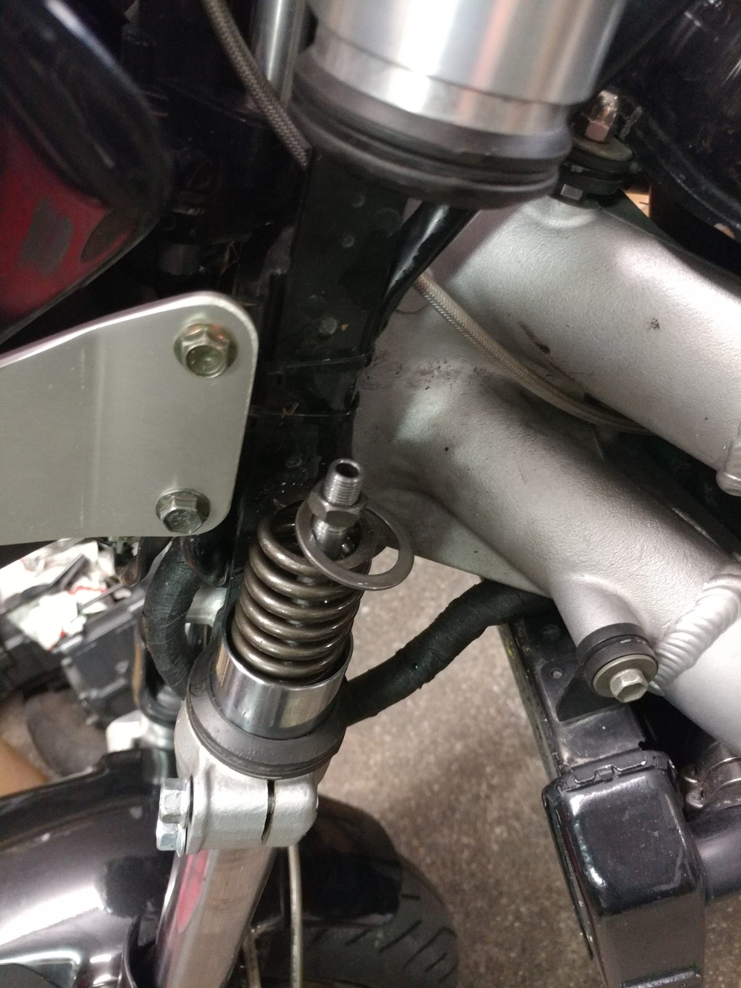

Und über die kleine Mutter da oben kannst du was genau einstellen? Werden dort die Verschlussstopfen aufgeschraubt?

Die Verschlussstopfen, bzw besser die Vorspannungseinsteller werden auf das Gewinde der Kolbenstange geschraubt und mit der Mutter gekontert.
Re: Einbau einer Honda Cartridge Einheit in Knubbel Gabel
Genau. In das Loch der Stange kommt die lange Nadel der Zugstufen Einstellers und mit der Kontermutter kann man auch den Arbeitsbereich der Zugstufe verschieben.
Ich habe die Vorspannhülse der Feder entfernt, so hab ich mehr negativ Federweg und kann die Versteller weiter rein drehen, gefällt mir nicht wenn die so weit rausstehen.

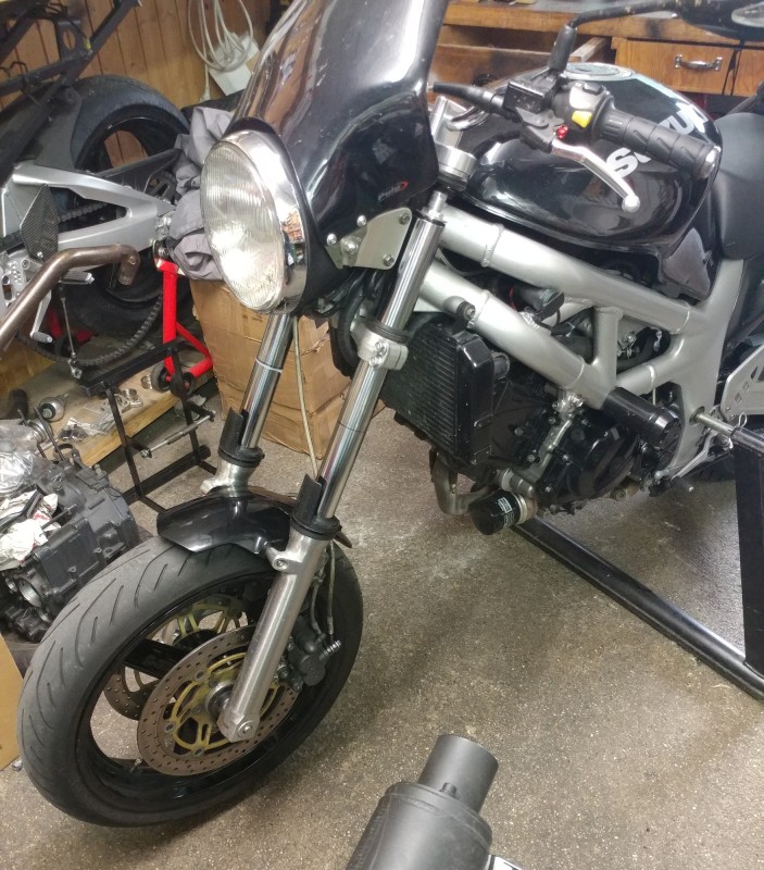

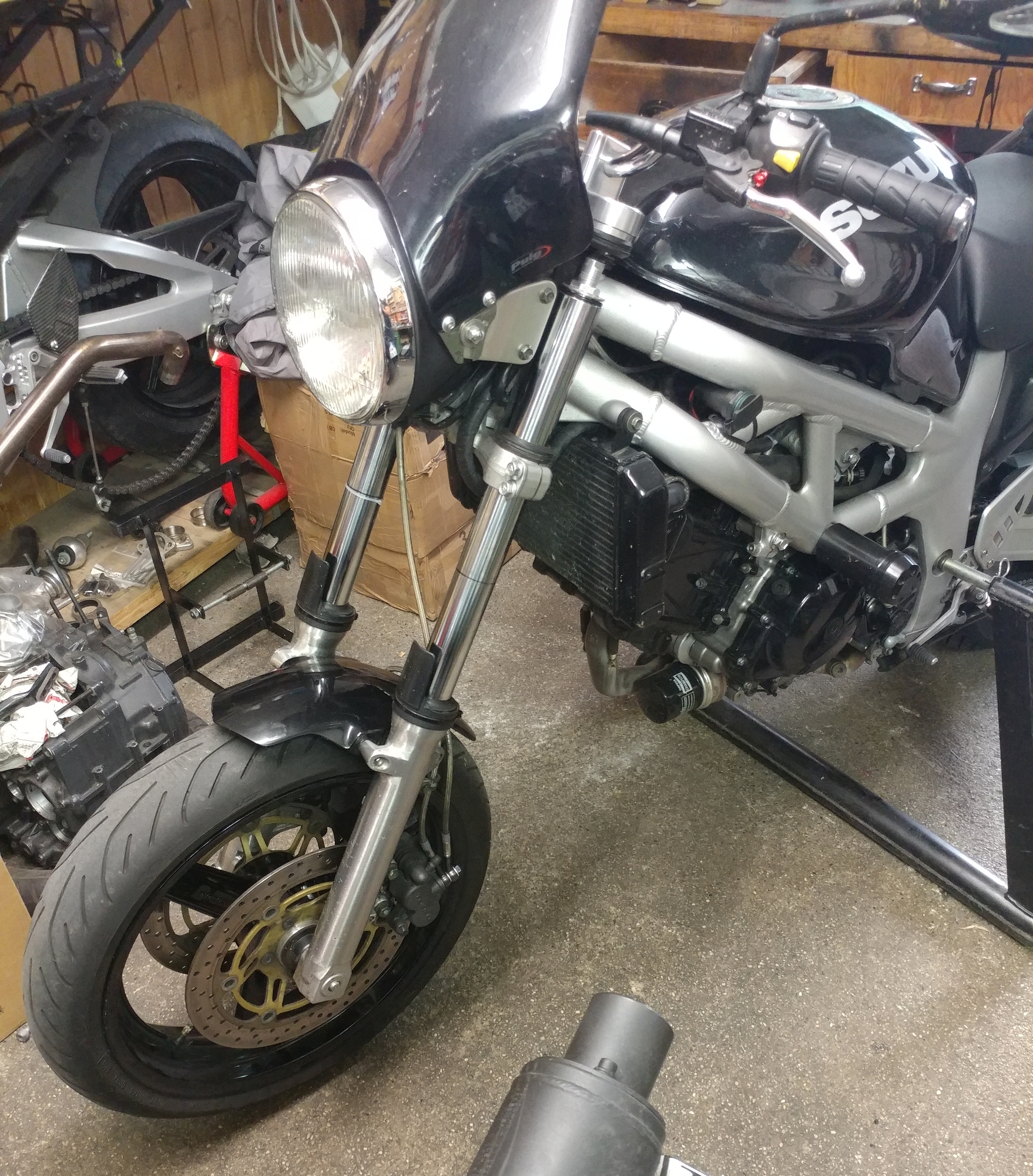

So jetzt war es dann soweit. Vorher eine schöne Testfahrt auf der Hausrunde Richtung Biergarten unternommen.
Alleine schon beim Einfedern im Stand merkt man einen Unterschied, man hört richtig wie sich das Öl seinen Weg durch die Kanäle bahnt. Zwischen Ein und ausfedern ist keine Hysterese spürbar.
In Stadt- und bei langsamen Fahrten ist der Unterschied gar nicht weiter groß zur Serie. Jedoch ab Tempo 70 wird es immer deutlicher. Flinke Bodenwellen die früher deutlich durch gekommen sind, kommen jetzt wenn überhaupt noch zur Hälfte durch. Schöne Grüße vom Shimpaket
Durch den längeren Federweg ist sie beim Rausbeschleunigen aus Kurven auch deutlich stabiler als davor.
Ist zwar noch nicht fertig abgestimmt, aber für mich hat sich der Umbau jetzt schon gelohnt, wieder was gelernt und Spaß gemacht hats auch. Nochmal vielen Dank für den Tipp
