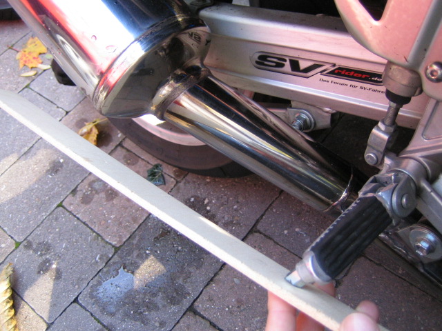

Ich hab mich immer gefragt, wieviel Platz bei meiner Knubbel S in Rechtskurven noch zum Originalauspuff ist, wenn die Fußraste aufsetzt.
Hier ist die Antwort: etwa eine Daumenbreite. Ich war total entsetzt! Und ich hab meinen Originalpott schon etwas weiter nach innen gelegt (per Unterlegscheiben in den Halterungen). Das heißt in Originalposition ist die Reserve vom Rastenschleifen bis zum Auspuffschleifen noch kleiner!
Im Bild sieht man, wie ich das gemessen habe: eine Sperrholzplatte an die abgeschliffene Fläche des Rastennippels angesetzt und nach hinten zum Auspuff verlängert. Sollte soweit aussagekräftig sein.

Beitrag von wolfi » 04.11.2006 18:49
Das sieht im Bild vielleicht noch genügend aus, aber wenn man das so in natura gesehen hat war´s wirklich wenig. Wie gesagt, etwa daumenbreit. Wenn ich dann noch bedenke, dass mir die Raste auch desöfteren schon ein Stück eingeklappt ist, als sie aufgesetzt hat: Prost Mahlzeit.

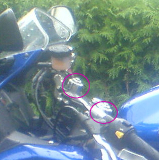

kann es evtl daran liegen weil deine gabel ein wenig weit durch die gabelbrücke geschoben ist ? zumindest bei mir ist die gabel fast bündig mit der oberen gabelbrücke...

jaja aber bei der blauen die aufsetzt stehen die standrohre sicher 3-4cm oben aus der Gabelbrückeraus !! schau mal genauer aufs bild.
das macht die vorne tiefer und daher kann es ja sein das deswegen die verkleidung aufsetzt.
am besten mal das bild im neuen browser öffnen : http://www.geocities.com/tm200014/DSC00284.JPG

Toosty hat geschrieben:jaja aber bei der blauen die aufsetzt stehen die standrohre sicher 3-4cm oben aus der Gabelbrückeraus !! schau mal genauer aufs bild.
8O Übelst, habe ich jetzt erst gesehen. Das Motorrad müsste doch eigentlich unfahrbar sein mit dieser völlig vermurksten Einstellung!! Wer baut den so einen Bockmist?????

Dir würde ich als Weihnachtsgeschenk mal ganz dringend eine Reparaturanleitung empfehlen. :wink: Die Gabelbrücke von welcher wir reden, verbindet Deine beiden oberen Gabelholme!

Gabel durchgesteckt!

wurde warscheinlich vom vorbesitzer gemacht, bzw bei einer tieferlegungs aktion (sieht mir zumindest nach der tiefen sitzbank auch aus), bei dem tiefen sitzkissen ist ne anleitung bei mit 3 schritten zur tiefergelegten sv :
1. tiefe,schmale sitzbank montieren.
2. Federbeinvorspannung auf die weicheste stufe stellen (1)
3. Gabel 5mm durch die gabelbrücke stecken
im anhang mal nen foto der anleitung.
ich schätze mal das da jmd etwas zu optimistisch tiefergelget hat...

bin grad ziemlich ratlos. versteh immer noch nich alles... kann einer das ma für idioten beschreiben? was bedeutet das wenn das da 3-4 cm durchgeschoben is an der gabelbrücke???
MfG Timo
bswoolf
Beiträge: 2909
Registriert: 17.09.2002 14:20
Beitrag von bswoolf » 10.11.2006 20:32
das bedeutet:
a) das mopped ist sehr niedrig und setzt auf.
b) es ist extrem kippelig, weil die geometrie der gabel deutlich steiler ist.
