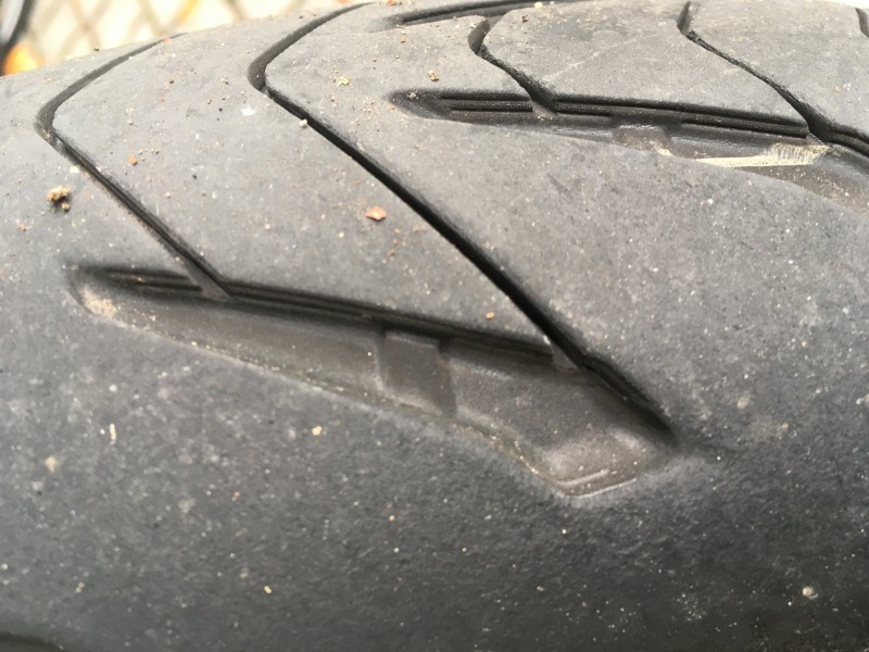

Ich befürchte, dass sich das mit dem hohen Vorderradverschleiß bestätigt. Gestern abend habe ich spaßeshalber mal gemessen, wobei -wie Du ja auch sagst- die Messwerte mit Vorsicht zu genießen sind, da man sich da leicht mal um ein paar zehntel vertut (je nachdem, wie man die Schieblehre anhält und wie fest man sie gegen den Reifen hält, kann das schon mal einen Viertel Millimeter ausmachen). Am Hinterreifen habe ich noch gute 6mm gemessen (von 7 im Neuzustand). Der sieht auch noch praktisch aus wie neu. Vorne habe ich nur 3,5mm gemessen. Neu hatte ich 4,5 oder 5 gemessen, das weis ich leider nicht mehr so genau. Der Vorderreifen zeigt aber auch optisch schon merklichen Verschleiß :
Neuzustand im Vergleich siehe Beitrag #203. Fotos, die nicht exakt gleich aufgenommen wurden, sind da ja immer relativ wenig aussagekräftig, aber man sieht doch recht deutlich, dass diese spitz zulaufende Verlängerung der Profilrille stark abgenommen hat.
Gefahren bin ich mit den Reifen bisher ca. 1300km. Davon waren ca. 500km für Dienstgeschäfte über größere Bundesstraßen (viel Geradeaus), der Rest mein üblicher Arbeitsweg (grob 50:50 kurvige Landstraße und Stadtverkehr/Schnellstraße), insgesamt war ziemlich viel bei nasser oder feuchter Strecke, also eigentlich vorderreifenschonend.
Mal schauen, wie sich das entwickelt. Ich in ja schon mehrmals davon in die Irre geführt worden, dass mir der Verschleiß am Vorderreifen zuerst aufgefallen ist, und sie haben dann doch beide etwa gleich lange gehalten.

Der damalige Testsieger AngelGT ist bei mir derartig schnell in die Knie gegangen da sieht dein Road5 ja geradezu jungfräulich aus.

Der ist ja auch noch fast jungfräulich:

Deshalb wundert es mich ja so, dass da vorne schon so ein deutlicher Verschleiß vorliegt. Wie gesagt, mal schauen, wie das weiter geht. Aber nach aktuellem Stand könnte ich mir vorstellen, dass man bei sportlicher Fahrweise mit einer SV (oder einem beliebigen anderen u100PS Moped) zwei Vorderreifen auf einen Hinterreifen brauchen würde.

Gripp kostet Gummi.
Ist halt einfach so. ;)

Kann bestätigen, dass die Flanken sich sehr flott verflüchtigen. Die riesige Laufleistung gilt vor allem für den Mittelbereich. Für mich ist das aufgrund von tonnenweise Autobahn- und Innenstadtetappen hervorragend, weil man ihn schier nicht eckig gefahren bekommt und wenn man mal Spaß haben kann ist er viel griffiger als sowohl der Road 4 als auch der Metzeler Z6 Interact, den ich davor drauf hatte ;) bier
