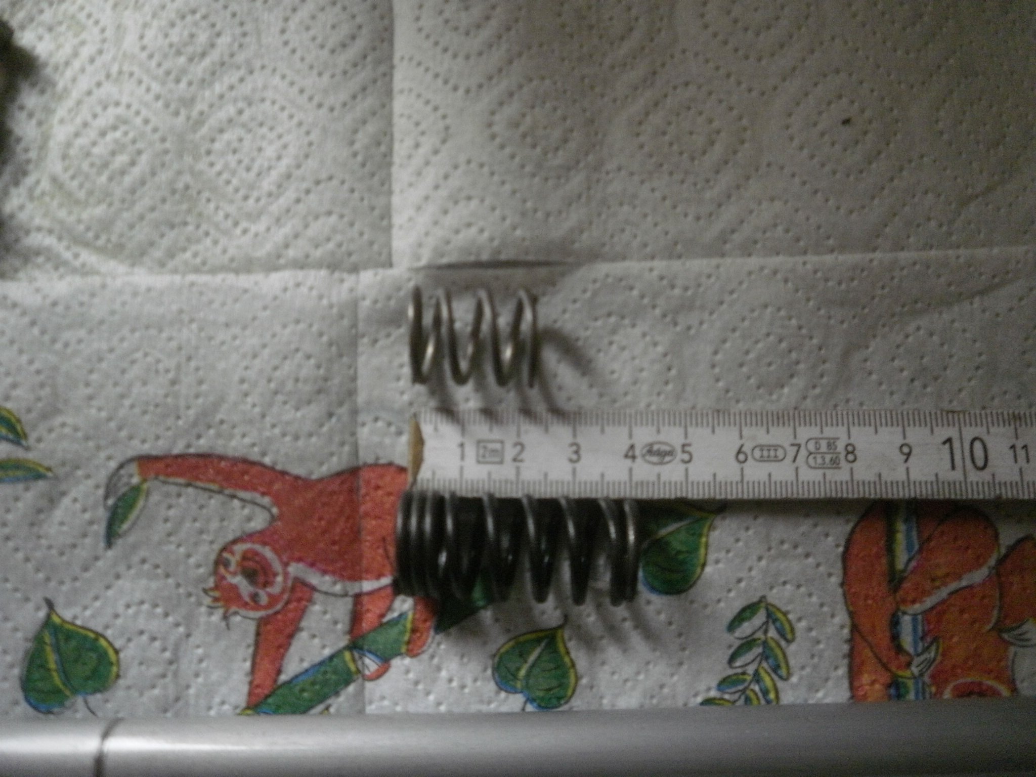

im briefkasten lagen die neuen topendfedern, fein :lol:
ausgepackt und gleich mal mit der org. verspannt !
alles gut, gleiche federrate und 18 mm kürzer !
genau was ich wollte.
jetzt wird die gabel dadurch 18 mm länger .
mehr, wenn es sein muß ! :mrgreen:

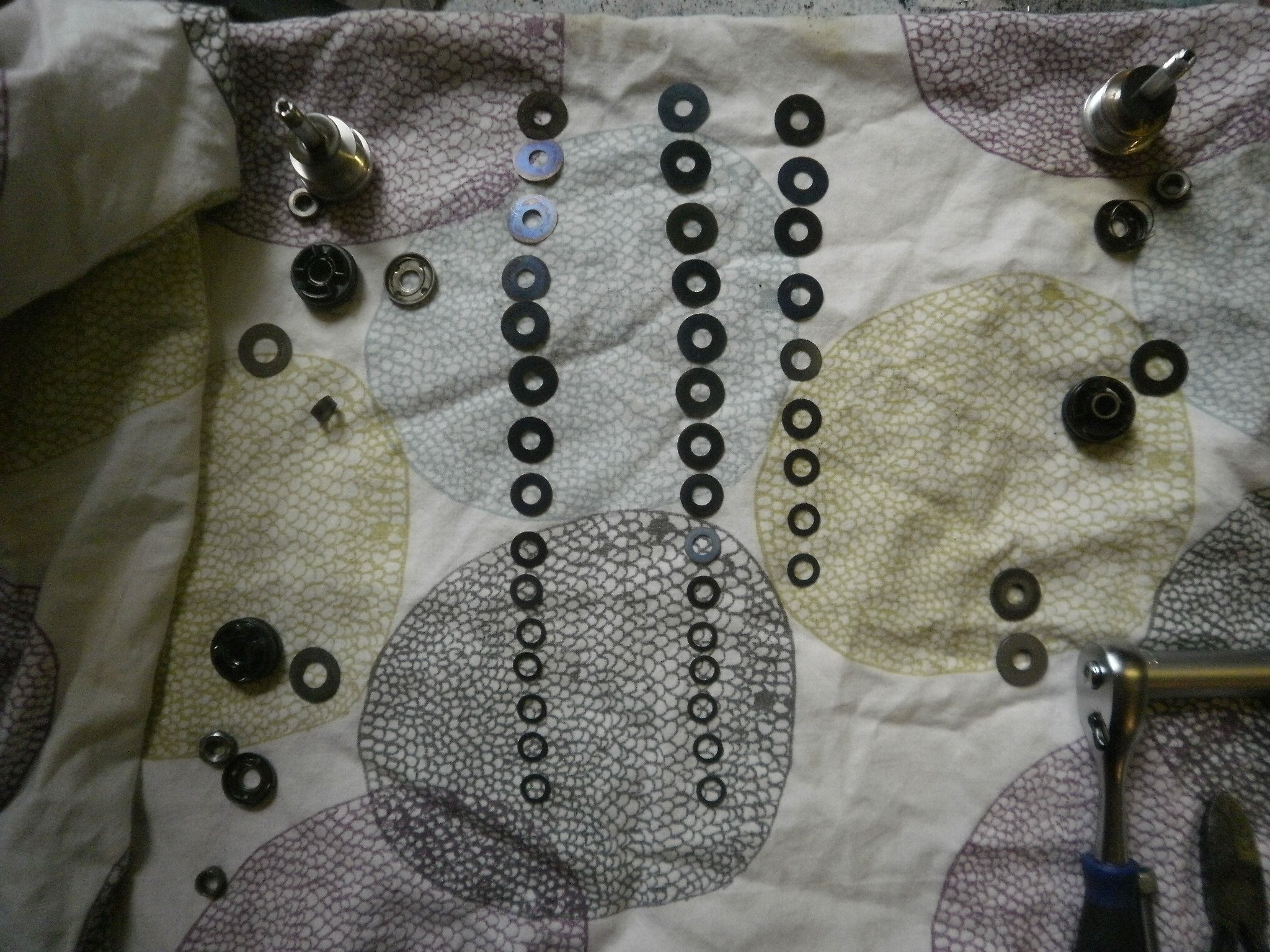

die beiden gsxr k4 shimpakete der druckstufe.
rechts daneben das der zx 10 rr, ganz schön anderst !? :roll:
das ganze jetzt etwas softer abgestimmt.
paket etwas weicher damit es schneller öffnet !
wieder zusammengestellt.

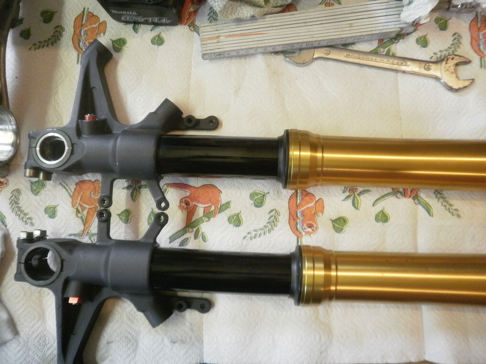

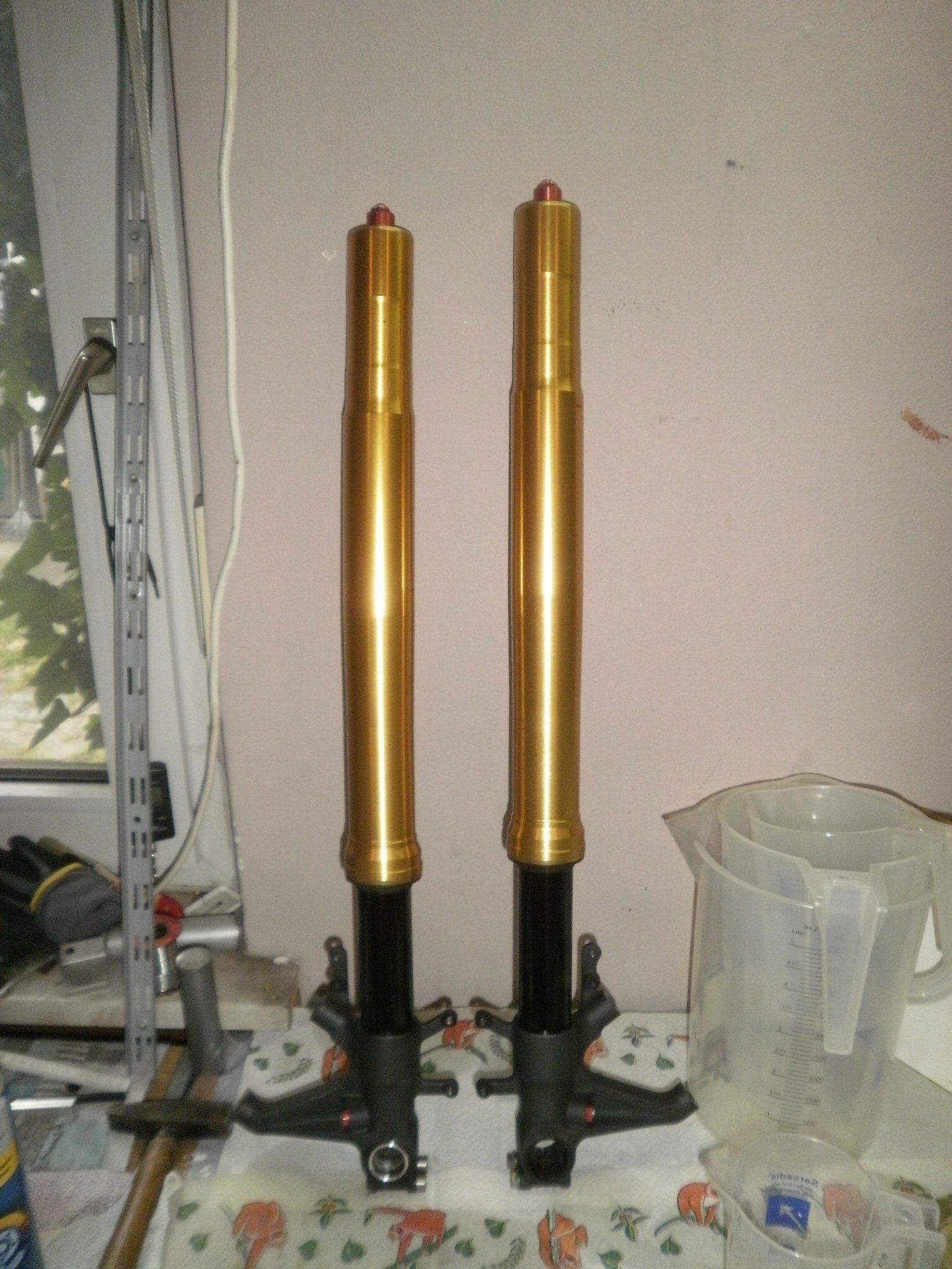

jetzt mal alles zusammengebaut und mit öl befüllt.
der längenvergleich.
der holm ist 17 mm länger als der orginale !
so habe ich das gewollt ! :wink:

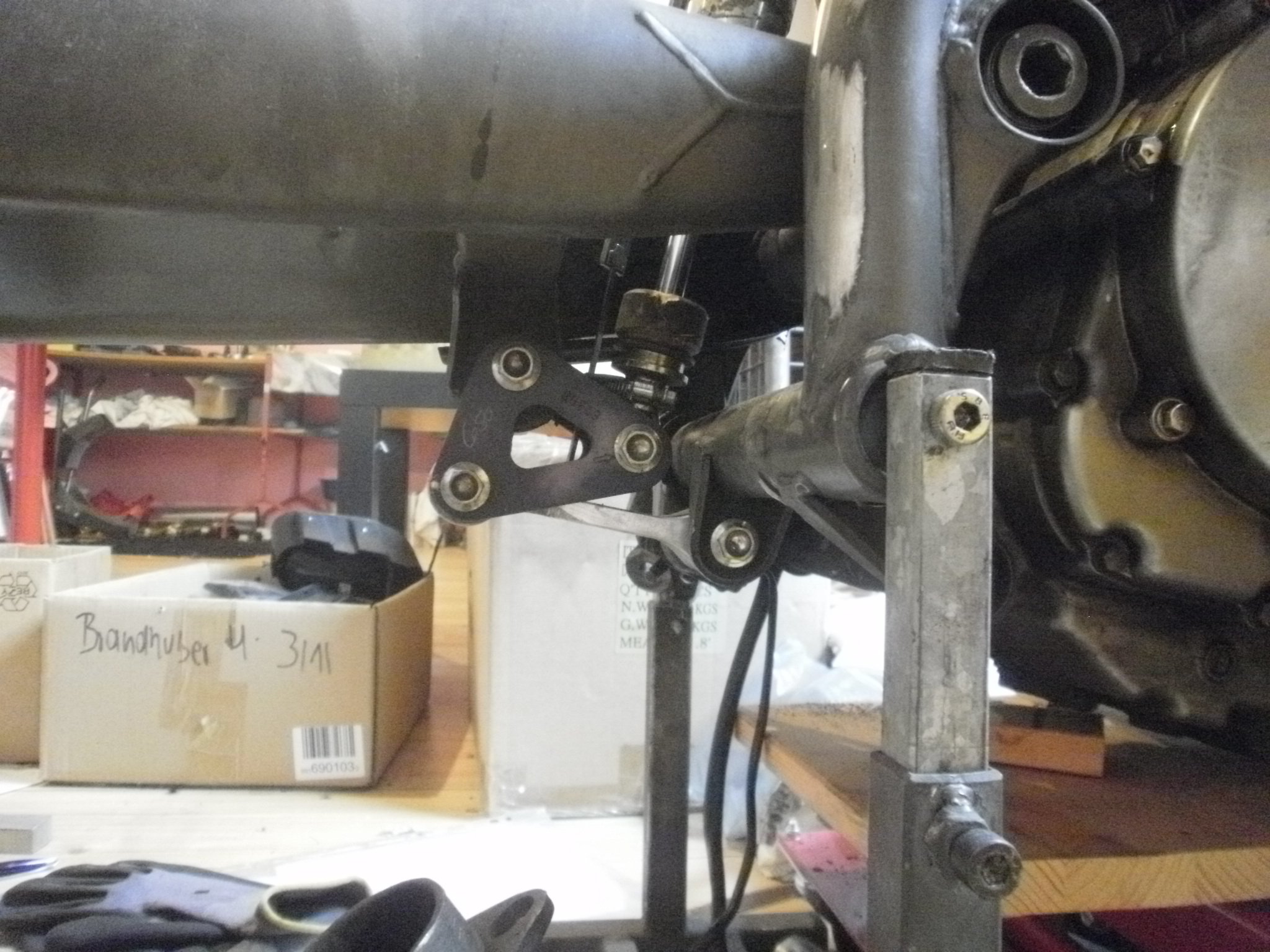

hier orginal.
und das

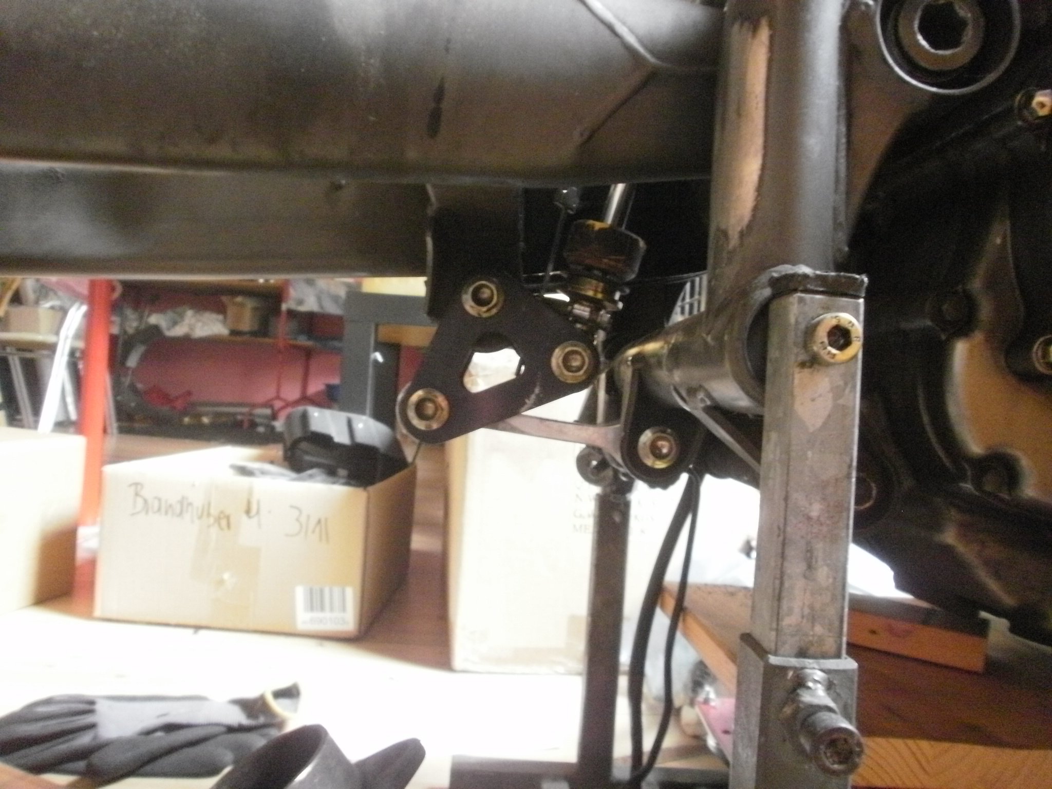

die platte umgedreht, sonst
keine änderungen
das ergebnis ist .
1. anheben des hecks um 10 mm. (15 mm will ich erreichen)
2. federweg am h-rad um 15 % erhöht. (vieleicht gehe ich da noch etwas höher)
3. um diese 15 % ist die federung auch softer ( das übersetzungsverhältnis zwischen weg am rad und federbein ist um diesen wert verändert)
das bei sehr ähnlichen progressionsraten von ca. 10 % über den gesamtweg !

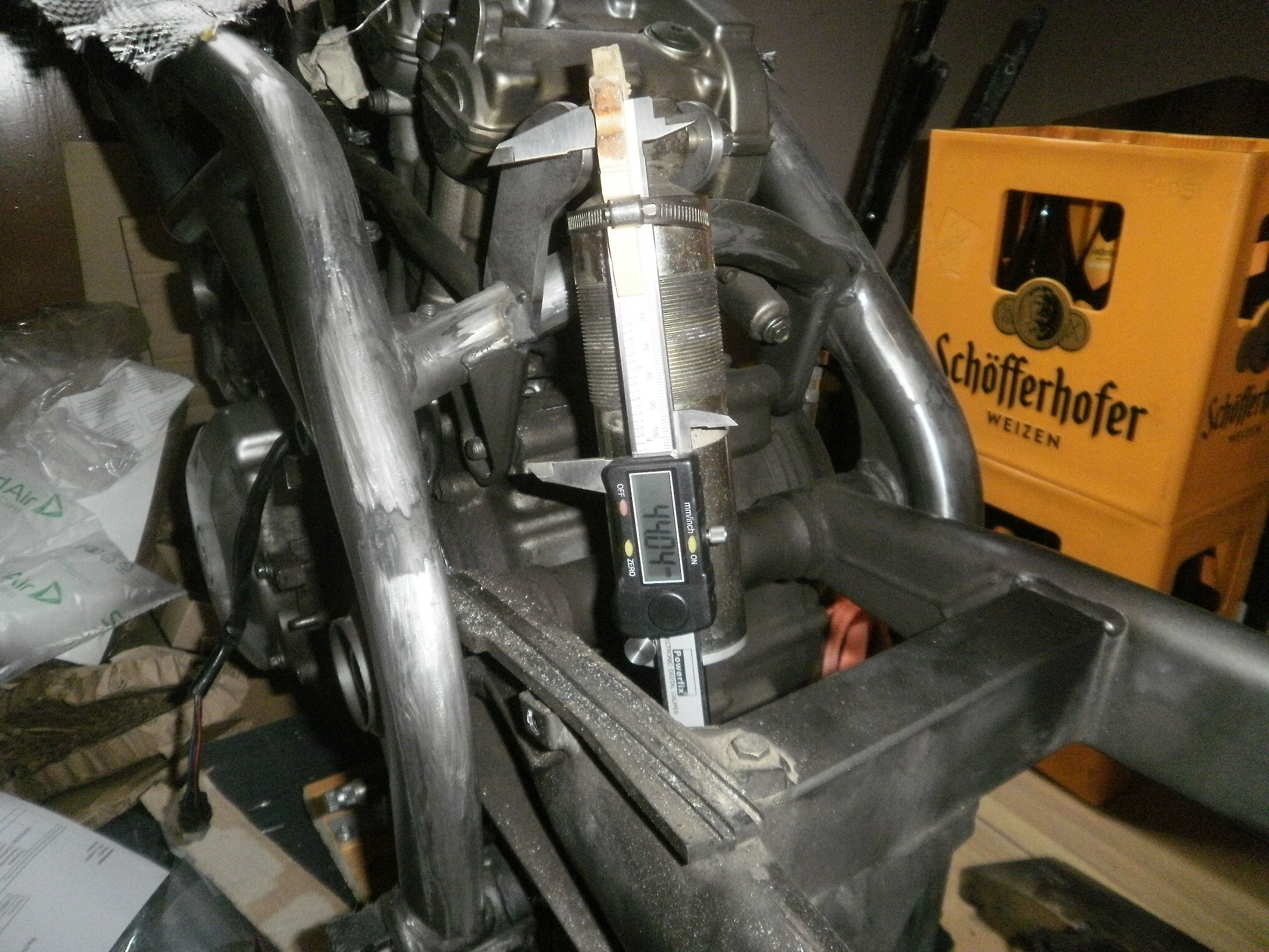

hier der einfache aufbau den weg am federbein zu messen !
im hintergrund das wichtigste werkzeug, schöfferhofer weizen !! :mrgreen:
mit dieser erkentniss kann ich super arbeiten und mit kleinen änderungen
an den schenkellängen der dreiecksplatte mein ziel vieleicht zu
100 % erreichen.
wenn nicht ganz, werde ich eine längenverstellbare zugstrebe bauen, mit der ich dann
auch parameter verändern kann !
natürlich muß ich im fahrversuch darauf achten ob das federbein eine veränderte federrate braucht !
soweit die theorie, ob es dann alles so funktioniert, mal sehen !! :mrgreen:
gruß horst.

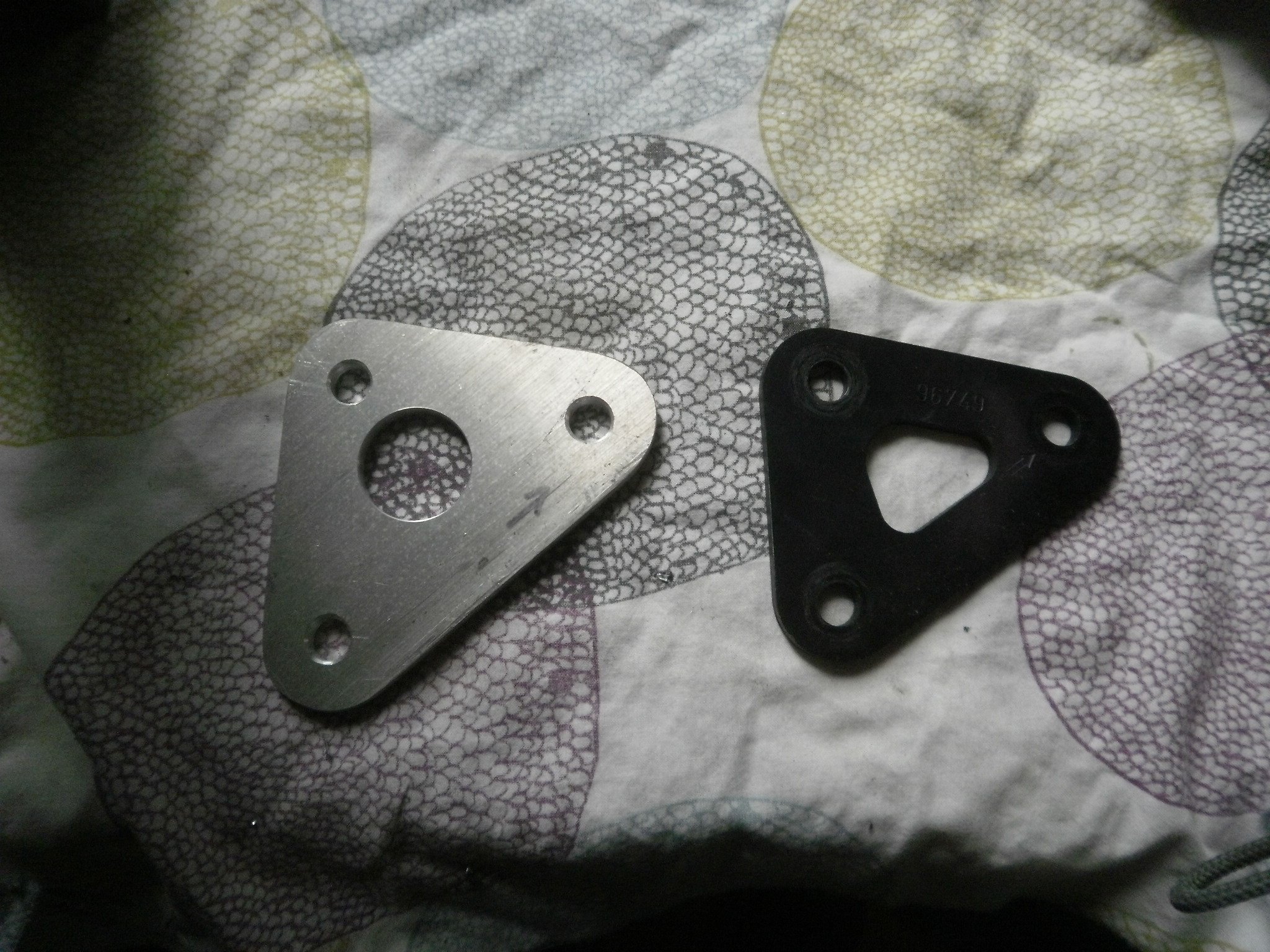

nach ein paar versuchsaufbauten und messungen
habe ich den ersten satz neuer dreiecksplatten angefertigt,
mit denen ich dann eine probefahrt mache ! :wink:
links neu und rechts die orginale.
damit ist das heck jetzt 17 mm höher, das entspricht der gabelverlängerung.
der federweg hinten ist um 20 % verlängert und auch softer.
auch das entspricht in etwa der gabel.
