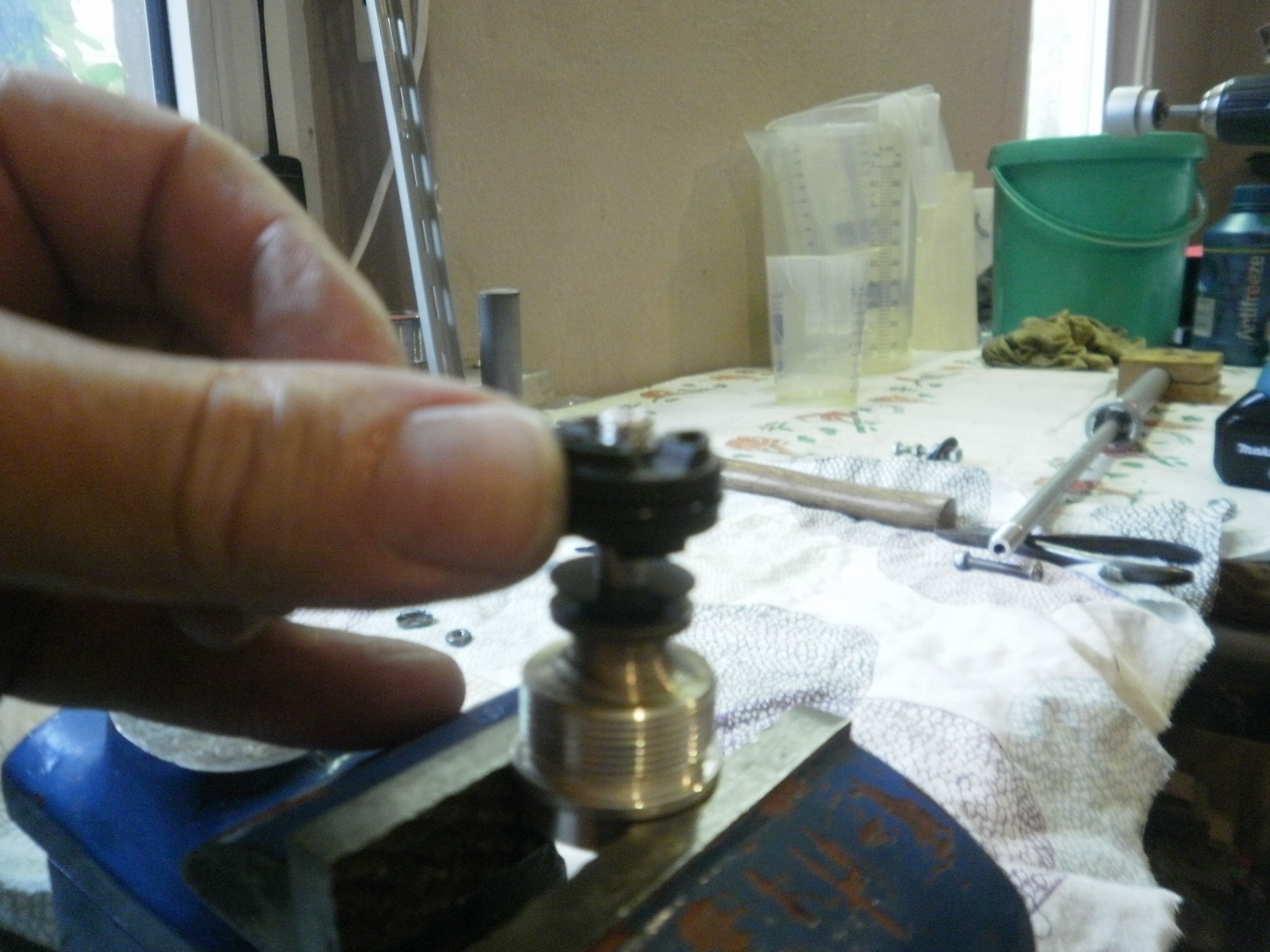

die beiden gsxr k4 shimpakete der druckstufe.
rechts daneben das der zx 10 rr, ganz schön anderst !? :roll:
das ganze jetzt etwas softer abgestimmt.
paket etwas weicher damit es schneller öffnet !
wieder zusammengestellt.
jetzt mal alles zusammengebaut und mit öl befüllt.
der längenvergleich.
der holm ist 17 mm länger als der orginale !
so habe ich das gewollt ! :wink:
