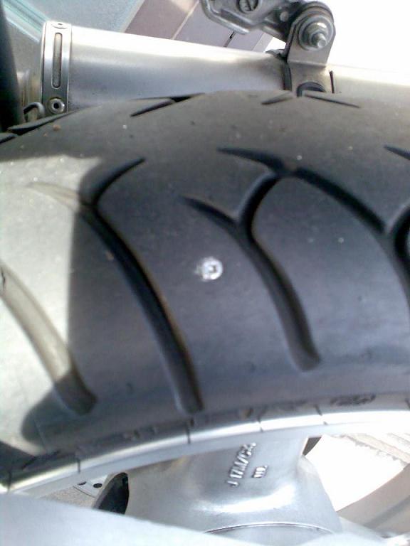

Hi Jungs,
leidiges Thema, schraube im Reifen, wie die direkt da an der Flanke rein kommt weiß ich nicht, auf jedenfall verliert der Reifen in ein paar wochen nur ein paar BAR, d.h. ich muss eigentl. nicht viel nachfüllen, vor allem weil ich im Winnter sowieso defensiver fahre!
Was meint ihr, kann man den Reifen noch flicken? Weil gut isser noch, und ich wollt ihn erst im nächsten Jahr wechseln lassen!!

>Flanke
Flanke ist was anderes ;)
>weiterfahren
NEIN.
>flicken
Ja, wenn du einen Reifenhändler findest, der dir Motorradreifen flickt.

hm, ma sehen, einen hatte ich schon gefragt, de rmeinte das geht beim mopped reifen nicht.
Ich werd etz einfach ma weiter fahren, da es khoel mäßig leider auch ned hinhaut, sonst hött ich scho längst nen neuen reifen!

SV-Schnarchi hat geschrieben:hm, ma sehen, einen hatte ich schon gefragt, de rmeinte das geht beim mopped reifen nicht.
Die Diskussion hatten wir hier auch schon 1000x.
SV-Schnarchi hat geschrieben:Ich werd etz einfach ma weiter fahren, da es khoel mäßig leider auch ned hinhaut, sonst hött ich scho längst nen neuen reifen!
Deine Entscheidung, die hier sicher keiner mit dir teilen mag.

SV-Schnarchi hat geschrieben: ...auf jedenfall verliert der Reifen in ein paar wochen nur ein paar BAR...
Ein paar BAR? lol, wie viel Bar knallst du denn in den Reifen :rofl:

Beitrag von SV Taz » 28.11.2006 7:44
Mutig mutig 8O
ich würde so nicht mehr fahren :? Wenn man sich wegen sowas ablegt könnte man sich doch dann in den A**** beißen... Das ist dann etwas teuerer als ein neuer Reifen :roll:

Beitrag von solidux » 28.11.2006 10:55
@Schnarchi: Der Reifen soll über 2 bar haben. Bei dem Loch verlierst du schnell 1Bar, der Rest drückt sich nicht mehr so schnell raus.
So kannst du auf keinen FAll weiterfahren.
Du könntest ihn mit einem Flickenstöpsel flicken lassen.
Das Thema hatten wir schon 1000 mal. Such danach!
Die Entscheidung kann dir niemand abnehmen, aber ein neuer Reifen
kostet nur 106,90 € von daher ist jedes Geld für's flicken rausgeworfenes.

Beitrag von SV-Schnarchi » 28.11.2006 11:13
Nene, ich hab mich da wahrsch. falsch ausgedrückt!
Ich meinte der Reifne hatte so um die 2,00 bar, und als ich nachschaute hatte er ~1,7. Das ist verkraftbar.
Mal sehen, werde mir wahrsch. nen Reifen von Moppedreifen.de holen, die habenw enigstens ne Garantie falls mal ein fremdkörper den reifen beschädigen sollte dass er dann kostenlos ausgetauscht wird, im ersten Jahr natürlich!

Beitrag von bswoolf » 28.11.2006 11:31
nicht mehr damit fahren. selbst wenn jetzt der druckverlust gering ist, kann durch die hohe fliehkraft während der fahrt die schraube fliegen gehen -> plötzlicher druckverlust -> sehr unschöne folgen üblicherweise.
reparatur? geht bestimmt ( würde aber nur die nehmen, wo sich der stopfen durch große überlappung von innen fixiert ). frage ist, ob das lohnt.

Beitrag von Timmi » 28.11.2006 19:24
Also ICH würde mit dem NAGEL auch nicht mehr fahren.Ähm , wo seht Ihr denn noch die Schraube :wink:?
Kauf Dir einen neuen und burne den defekten weg :twisted:

Beitrag von sv03 » 28.11.2006 22:00
an dieser Stelle ist eine Reparatur nicht zulässig!!!!!!!

Beitrag von SV-Schnarchi » 29.11.2006 6:24
Wie kommst du zu diesem entschluß?
Und wo WÄRE sie wenn man es machen lassen würd zulässig?

Hat mein Bruder auch gemacht, weiterfahren. Die Maschine ist nun Schrott, weil sich irgendwann, in einer Kurve, der Reifen entschlossen hatte, seine Luft (immerhin recht kontrolliert) abzugeben. Fazit: er hat sich bei moderater Geschwindigkeit gelegt, Maschine von der Straße gerutscht und Schrott.
So gesehen lohnt sich die Ersparnis von ca. 120 Euronen für einen neuen Hinterreifen nicht.

Beitrag von SV-Schnarchi » 29.11.2006 11:36
ja, ihr habt mich überzeugt und habt natürlich recht, obwohl ich "nur" noch in der Stadt fahre um diese jahreszeit!!
Trotzdem danke für eure Beiträge.
