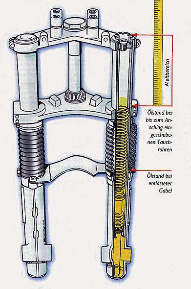

Moin also ich würde behaupten die 10,5cm misst du, wenn die Gabel vollständig eingefedert ist - d.h. am besten einen Klotz drunter stellen oder ähnliches um das Vorderrad hochzudrücken.
- Luftpolster messen
- Luftpolster_messen.gif (124.38 KiB) 2246 mal betrachtet
- nille
- Beiträge: 3121
- Registriert: 23.11.2005 21:14
- Wohnort: Steiermark - Österreich
Re: Originalfedern + 10W20 Federöl
Wenn Du das bei Deiner Gabel so gemacht hast, ist es kein Wunder, dass Deine SV beim Bremsen so arg eintaucht.Tristec hat geschrieben:Moin also ich würde behaupten die 10,5cm misst du, wenn die Gabel vollständig eingefedert ist - d.h. am besten einen Klotz drunter stellen oder ähnliches um das Vorderrad hochzudrücken.
Die Gabel muss ENTLASTET und komplett ausgefedert sein!
Wieviel Öl hast Du denn eingefüllt?
In jeden Holm gehören knapp 500ml...

Moin,
ich hoffe das ist ok, wenn ich das so aus dem WHB zitiere, falls nicht bitte gleich löschen.
NOTE:
When adjusting the fork oil level, remove the fork spring and
compress the inner tube fully.
09943-74111 : Front fork oil level gauge
Fork oil level :
92 mm (3 .62 in) for SV650
94 mm (3.70 in) for SV650S
Sollten aber die korrekten Werte für die 03er sein.

mhh ich war heute bei meinem Schrauber und der meinte, der Ölstand wäre OK - die Federn wären nur ganz schön fertig.
Ich werde in den nächsten Monaten auf progressive Federn umstellen und dann werd ich nochmal genau schauen wie's richtig gemacht wird ^^
