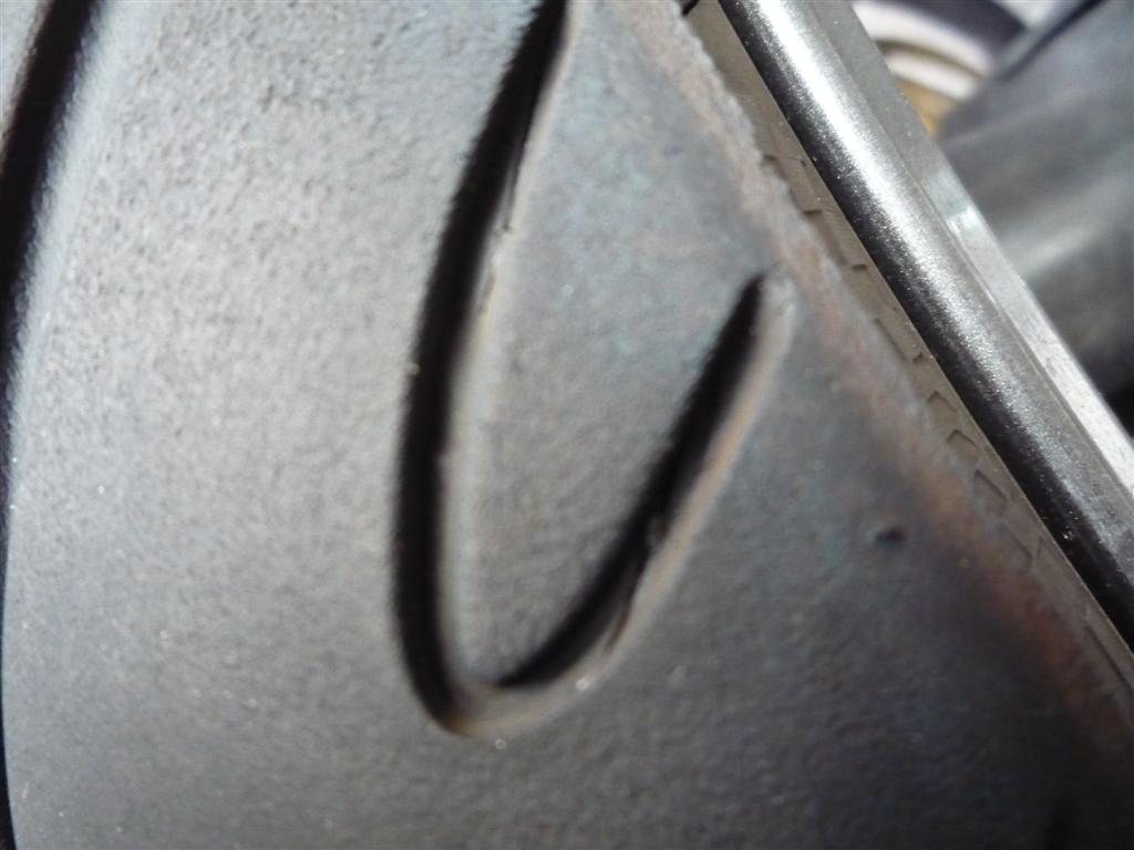

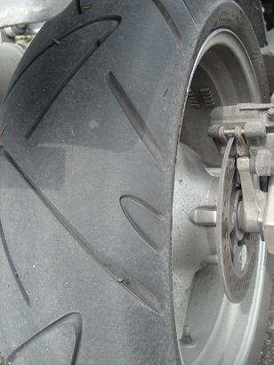

wollt mal nachfragen ob jemand von Euch dieses Problem schon einmal hatte:
Bild 1
Bild 2
Die Reifen sind Conti Road Attack 120/60 17 ca. 4000 km gelaufen.
(Dot Nr. schau ich morgen nach)
Die Risse sind am ganzen Reifen links und rechts immer in der kleinen Negativprofil Kurve.
Mein Reifenhändler meinte das dies bei Conti schon mal vorkommt und sei nicht bedenklich da es nur oberflächliche Risse sind.
Bei Conti meinten sie ich sollte das Rad zu meinem Reifenhändler bringen und den Reifen wechseln lassen da dies nicht normal ist.
Werde morgen nochmal zu meinem Reifenhändler fahren (mit Rad) und ihn auf die Aussage von Conti hinweißen. :( hell
Hab auch eine spezielle Telefonnummer für Beschwerden von Conti erhalten.
Gruß Howie

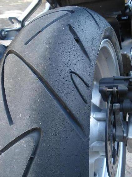

Beitrag von V-Power » 07.07.2009 11:23
Hi, ich habe gerade im 1000er Forum was zum Conti geschrieben. Ich meine deine Reifen haben zu wenig Luftdruck und sind dadurch überlastet. Das zeigen auch die krümeligen Flanken! So sah mein erster Satz Conti auch aus (allerdings ohne Risse).
Nach 3600Km fetziger Alpentour mit Sozia habe ich das Profil nicht zum krümeln gebracht!
Druck: vorne 2,8 hinten 3,1bar

so, war heute beim Reifenhändler :)
Der Reifen wird nun zu Conti geschickt und überprüft,
wenn es ein Materialfehler ist zahlt Conti den neuen,
wenn es ein Fehler des Großhändlers war (falsch gelagert?) muss dieser Bezahlen.
Wenn die Risse unbedenklich sind bekomme ich den Reifen zurück :( und bleibe auf den kosten sitzen.
(immerhin plagt mich nun mein Gewissen nicht mehr mit den Rissen im Reifen - Sicherheit geht vor)
Die Überprüfung dauert auch nur ca. 6 Wochen. :( hell :( hell
Hab jetzt PiRo drauf ziehen lassen, bin mal gespannt wie der sich fahren lässt.
Die Risse sind am ganzen Reifen rundum, Luftdruck (Stickstoff) war vorne bei 2,6 und hinten bei 2,8.
Diese krümmeligen Flanken kommen durch zügiges Kurven fahren und in die Kurve hinein bremsen sobald der Reifen auf Temperatur ist.
Hatte beim Z4 noch etwas schlimmer ausgesehen.
Gebe Bescheid wenn ich was genaueres von Conti höre.
Gruß Howie

Jonny hat geschrieben:Dachte dass diese "krümmeligen Flanken" von Belastung im Sinne von schneller Fahrt kommen?! Kann da also auf zu wenig Luftdruck zurückgeschlossen werden?
Definitiv Ja.
Es ist keine Kunst einen Reifen so aussehen zu lassen um an der nächsten Eisdiele den Maxe zu machen. Bei Reifen die auf der Rennstrecke gefahren werden, ist das normal. Dort ist die Belastung anders und es wird mit weniger Druck gefahren um mehr Gripp zu haben.
Unter "normalen" Bedingungen auf der Straße bekommt man zwar auch den Krümeleffekt hin, dazu muss man aber schon sehr arg am Kabel ziehen, und /oder mit weniger Luftdruck fahren.
Hier der Vergleich:
Bild 1 nach zügigen 3600Km Alpen mit Sozia und 3,1bar (Gesamtlaufleistung des Reifens zu diesem Zeitpunkt, ca. 5000Km! Davon 1500Km BAB)
Bild 2 nach Spielchen am Kyffhäuser (mit Sozia) und 2,9bar Luftdruck. (Hier war der Reifen neu)
Außerdem kommt es noch darauf an wie alt und abgelagert der Reifen ist. Eine recht frische DOT sorgt sicher für mehr Gripp und Abrieb wie ein gut abgelagerter Reifen. Man merkt also, es kommt auf mehrere Faktoren an...

Re: Risse im Reifen Conti Road Attack - die Antwort von Conti!
Beitrag von Howie » 02.09.2009 19:08
habe heute Post von Continental erhalten:
Ihre Reifenbeanstandung vom 31.07.2009 / Eingangsdatum 17.08.2009.
Sehr geehrter Herr ...
vielen Dank für die Möglichkeit, die Bereifung untersuchen zu können. Unsere internen Vorgangsnummern
bezeichnen den Reifen mit dem dazugehörigen Befund.
Nach unserer eingehenden technischen Analyse teilen wir Ihnen mit, dass wir die nachfolgende Beanstandung
anerkennen.
Vorgangs-Nr. 07390709 120/60ZR17 M/C (55W) TL RA 100%
CONTINENTAL
Eine entsprechende Gutschrift haben wir veranlasst, wobei wir zusätzlich eine Aufwandspauschale für Montage
bzw. Demontage erstatten.
Bitte setzen Sie sich zur weiteren Verrechnung mit Ihrem Reifenhändler in Verbindung, den wir ebenfalls
informiert haben.
Wir bedauern, dass Ihnen ein Produkt unseres Hauses Grund zur Beanstandung gegeben hat.
Mit freundlichen Grüßen
Ihr Service - Team Gewährleistung
Gruß Howie
