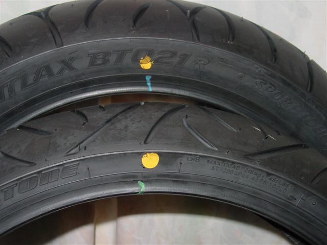

und auch noch ein bisschen nachgelesen.....
die reifen werden ja auch schon in der fabrik "ausgewuchtet" und die leichteste Stelle mit einem Punkt markiert..
dieser sollte dann so montiert sein, das der Punkt beim Ventil ist.... (leichteste Stelle des reifens beim schwersten Punkt der felge) habe auch bei der SM nachgeschaut und das ist tatsaechlich so...
nicht gewusst.....!
DSC01424 (Small).JPG (38.2 KiB) 7166 mal betrachtet

Dingo hat geschrieben:... die reifen werden ja auch schon in der fabrik "ausgewuchtet" und die leichteste Stelle mit einem Punkt markiert..
dieser sollte dann so montiert sein, das der Punkt beim Ventil ist.... (leichteste Stelle des reifens beim schwersten Punkt der felge) ...
Die Markierungen für die leichteste Stelle an den Reifen sind vielfach nur eine "grobe Richtung".
Die schwerste Stelle einer unbereiften Felge ist selten dort wo das Ventil montiert ist.
