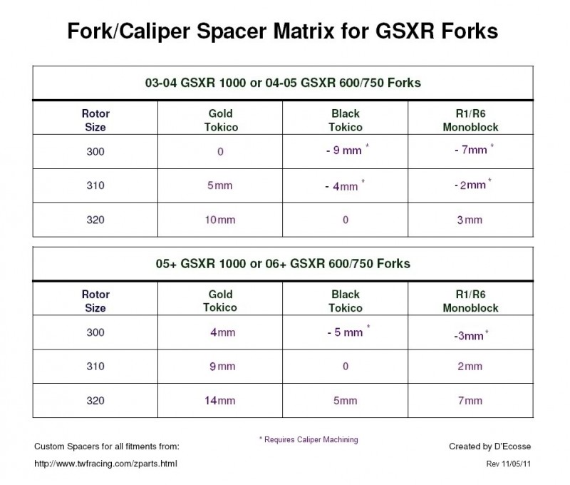

Ich habe bei meinem Kante-Umbau Gabelbrücken der K1-2 (Kilo Gixxer) mit Gabelholmen der K5-6 (Kilo Gixxer) gemischt. So was passt einwandfrei. Aber beachte das die unterschiedlichen Baujahre der Gabelholme für unterschiedliche Bremsscheibendurchmesser gedacht sind. Von kleineren Durchmesser auf einen größeren kommt man leicht (mit Spacern) aber umgekehrt geht das nicht.
Hier sind noch 2 Übersichten zu den Bremsscheiben und ggf. nötigen Spacern (aus dem US-Forum):

guzzistoni hat geschrieben:Ich habe bei meinem Kante-Umbau Gabelbrücken der K1-2 (Kilo Gixxer) mit Gabelholmen der K5-6 (Kilo Gixxer) gemischt. So was passt einwandfrei. Aber beachte das die unterschiedlichen Baujahre der Gabelholme für unterschiedliche Bremsscheibendurchmesser gedacht sind. Von kleineren Durchmesser auf einen größeren kommt man leicht (mit Spacern) aber umgekehrt geht das nicht.
Daher auch die Gabelholme der K5/K6 mit den Bremsscheiben der SV
