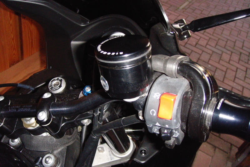

Hier mal 'n Foto - nicht die beste Qualität...hab ich gerade mit dem Blitz im halbdunklen Schuppen aufgenommen. Sieht immer 'n bisschen schnodderig aus...
Kann am Wochenende aber auf Wunsch gerne noch 'n Foto bei Tageslicht machen!

wo hast den den fest gemacht an dem sbl? danke das das bild eingestellt hast ;) bier

Der Behälter ist mit dem Originalhaltewinkel von Rizoma (danke noch mal an André!) an der oberen Schraube der Gasarmatur befestigt. Passt prima und ragt nicht mehr so weit nach oben raus!
