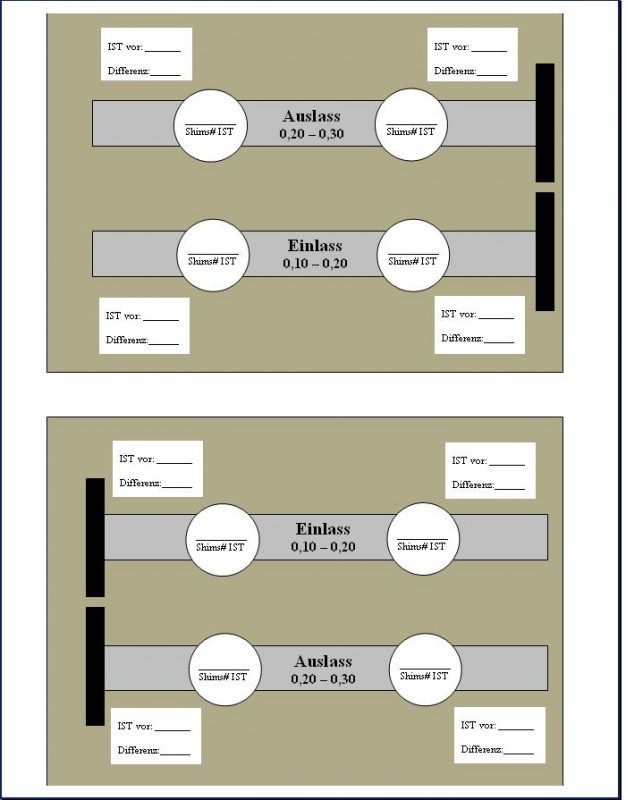

Vor Anfang darauf achten:
Einen Drehmo mit entsprechenden Aussen und Innensechskanteinsätzen für die unteren Drehmomente vorher besorgen (Lagerböcke und Ventildeckelschrauben). Eine digitale Schieblehre oder Bügelmesschraube zum Messen der unablesbaren Shims sollte vorhanden sein. Eine Fühlerlehre mit Blättern feiner als 5/100 mm bzw. in Schritte unterteilt auch.
Ein Einstellblatt, wie ich es mal im Netz gefunden habe, für die Mess- und Rechenergebnisse von Ventilspiel und Shimstärke als Hilfe kann ich mal hier reinstellen:
matze1810
Beitrag
von matze1810 » 13.06.2013 9:30
TL-Andy hat geschrieben:Ein Einstellblatt
Toll dat.

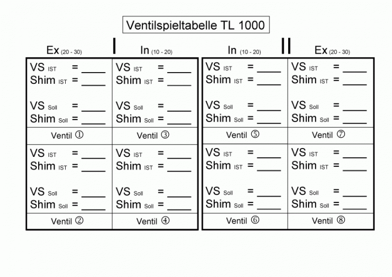

TL-Andy
Beitrag
von TL-Andy » 14.06.2013 8:50
matze1810 hat geschrieben:TL-Andy hat geschrieben:Ein Einstellblatt
Toll dat.
Wobei die Zuweisung bzw. die Benennung von "Shim ist", "Shim vor" etc. etwas blödsinnig finde. Einzig die Symbolik der Nockenwellen finde ich gut.
Ich verwende ein anderes von nem TL-Kumpel vor vielen Jahren kreiertes Blatt, allerdings fehlt auf der die Nockenwellensymbolik, was ich persl. aber weniger wichtig finde.
Mompl....*such*...
hier:
