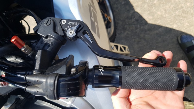

Wirklich Biss verloren oder hat sich der Bremshebel "nur" weiter zum Lenker ziehen lassen?Black Jack hat geschrieben: ↑11.06.2023 15:34Beim Training in Chambley hat meine Bremse etwas den Biß verloren...
Den Hebel (Griffweite) kann man zum Glück ja auch während der Fahrt nachstellen.
- Black Jack
- Beiträge: 9210
- Wohnort: Dormagen
Re: Bremse gibt nach
Bremspunkt knackig, Bremsleistung gewohnt heftig.
Der Hebel bleibt auch konstant, mehr oder weniger...
Aber wenn ich ganz leicht Druck auf den Hebel gebe wandert er ganz langsam zum Griff.
Wenn ich loslasse und stärker ziehe, bremst sie sofort und gut.
Und Bremsflüssigkeit ist frisch gewechselt und mehrfach entlüftet!
