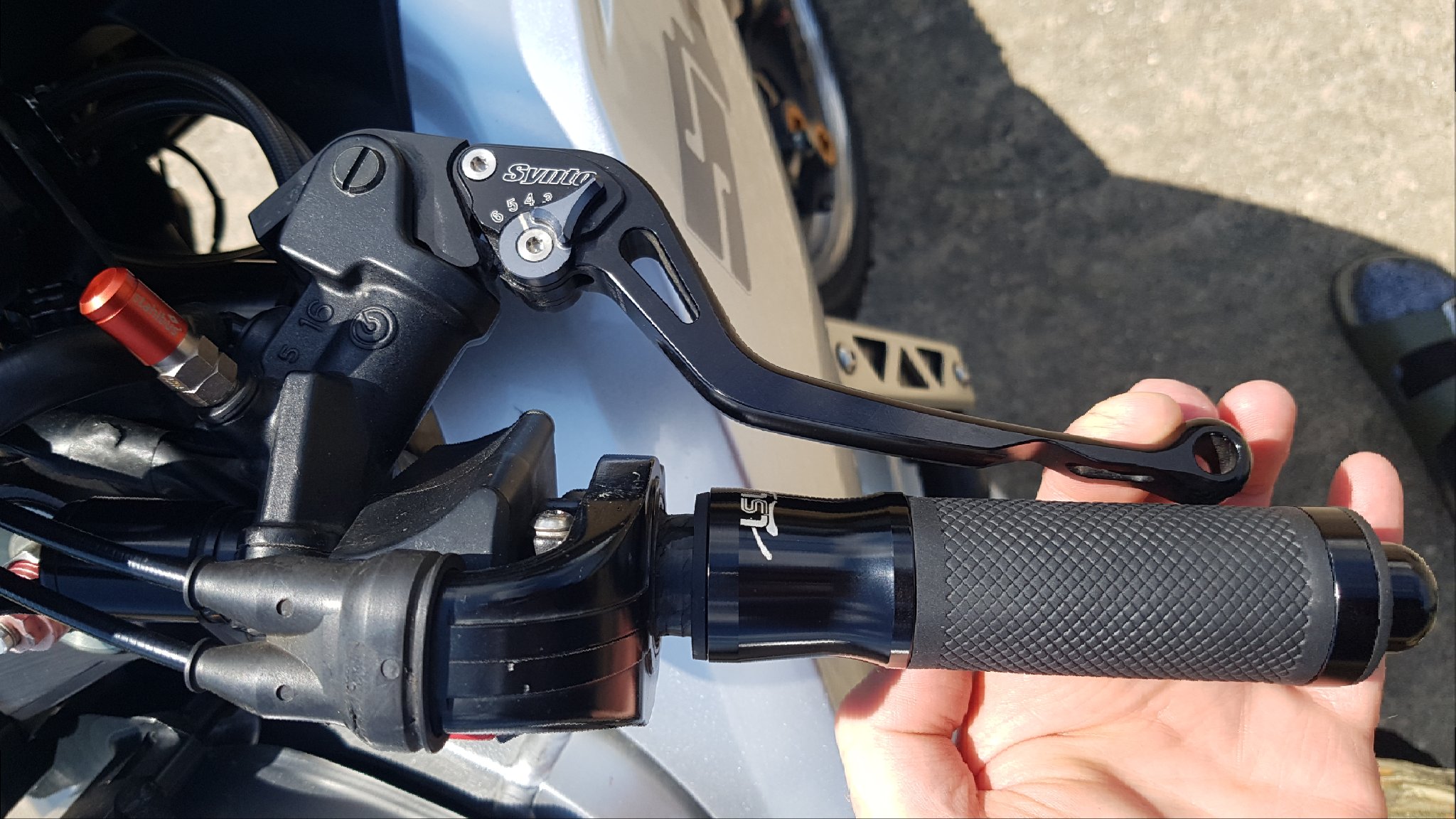

Beim Training in Chambley hat meine Bremse etwas den Biß verloren...

Bremspunkt knackig, Bremsleistung gewohnt heftig.
Der Hebel bleibt auch konstant, mehr oder weniger...
Aber wenn ich ganz leicht Druck auf den Hebel gebe wandert er ganz langsam zum Griff.
Wenn ich loslasse und stärker ziehe, bremst sie sofort und gut.
Und Bremsflüssigkeit ist frisch gewechselt und mehrfach entlüftet!

Druckverlust im Niederdruckbereich, da wird wohl ne neue Manschette für den Handbremszylinder fällig. :?

Bingo :mrgreen:
Das ist auch meine Meinung.
Also werde ich einen Reparatur Satz bestellen.

Der Reparatursatz ist eben angekommen.
Mal sehen, wie die alte Manschette aussieht.
